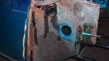

ich bin mal wieder an einem Punkt angelangt, an dem ich Eure Hilfe brauche.
An meiner Karosse sind sehr viele Teile auszutauschen. Es handelt sich dabei um sehr viele Versteifende und teilweise recht große Elemente.
Um zu vermeiden, dass sich die Karosse beim Austausch der Teile verzieht, muss ich mir eine Art Hilfskonstruktion bauen, sonst passt hinterher nichts mehr zusammen. Nur bin ich mir absolut unschlüssig wie genau ich das anstellen soll und was am Besten ist.
Ausgetauscht werden müssen noch die A-Säulen, der komplette Unterboden und die Seitenschweller auf beiden Seiten.
Alles zusammen geht auf keinen Fall, deshalb würde ich gerne wie folgt vorgehen.
- Verstrebungen einschweissen
- A-Säule austrennen und gleich neu einschweissen
- Bleche beidseitig Fußraum wieder einschweissen
- Wagen auf den Kopf stellen und den Unterboden + Schweller austrennen
Die Konstruktion könnte wie folgt aussehen - was meint Ihr dazu?
Ein verschweisstes Kreuz, verstrebt das Heck des Wagens gegen die A-Säule (im oberen Bereich) und zurück am UB entlang zur Rücksitzbank über die Querversteifung (wo die Sitze fest sind).
Hier hab ich die Verstrebungen mal mit allem was ich in der Werkstatt gefunden habe "demonstriert".
