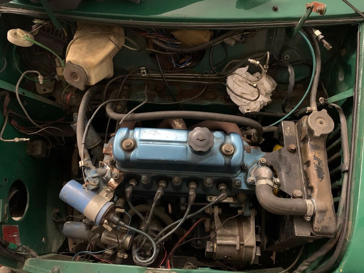

    ich denke ich werde das so machen. Heute ist auch wieder ein bissel passiert.
    Zuerst habe ich meinen Kompressor repariert, da lief der Motor nicht an -
    Anlaufkondensator defekt. Neuen verbaut und siehe da: Wie neu. :wink:

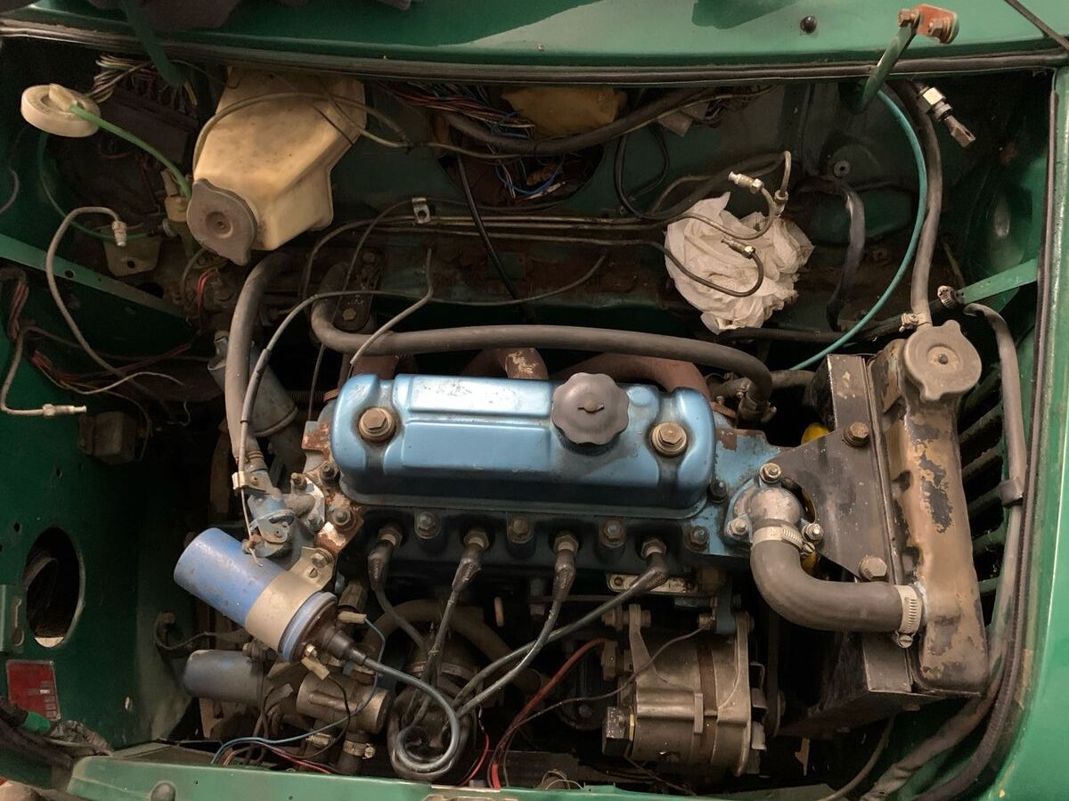

    Dann habe ich Hauptbremszylinder, Kupplungsgeberzylinder, Wischermotor,
    Bremsservo und die Ansaugbrücke mit den Vergasern ausgebaut. Dabei habe
    ich dann einen alten Kabelbrand im Motorkabelbaum entdeckt, den muss ich
    dann auch noch beheben.
    Wie durch ein Wunder (und auch durch extreme Vorsicht) ist keine Schraube
    und kein Stehbolzen abgerissen. Und noch immer keinen Rost gefunden, der
    über leichten Flugrost herausgeht. Das was man hinten an der Spritzwand sieht
    sind die Brösel vom Schaumstoff der vor der Kabeldurchführung zum Innenraum
    war.
    Aber da denke ich lade ich mal Turi oder jemanden der sich mit dem Mini besser
    auskennt als ich ein wenn ich alles raus habe.

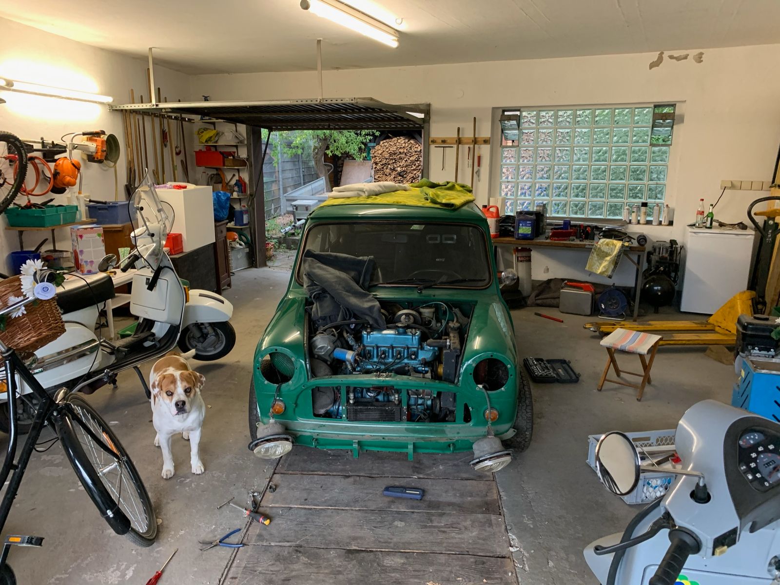

    Meine Garage schaut übrigens so aus: Groß genug ist sie, aber da muss
    aufräumtechnisch noch was passieren - vermutlich am Wochenende, unter
    der Woche habe ich immer nur stundenweise Zeit.
    Der Roller links ist auch ein Patient den ich diese Woche noch fertig machen
    muss daß der aus den Füßen kommt. :tongue:#
    Wie man sieht habe ich auch einen Handhubwagen, der dürfte das Ausbauen
    des Hilfsrahmens und das anschließende Rangieren deutlich erleichtern. :cool:

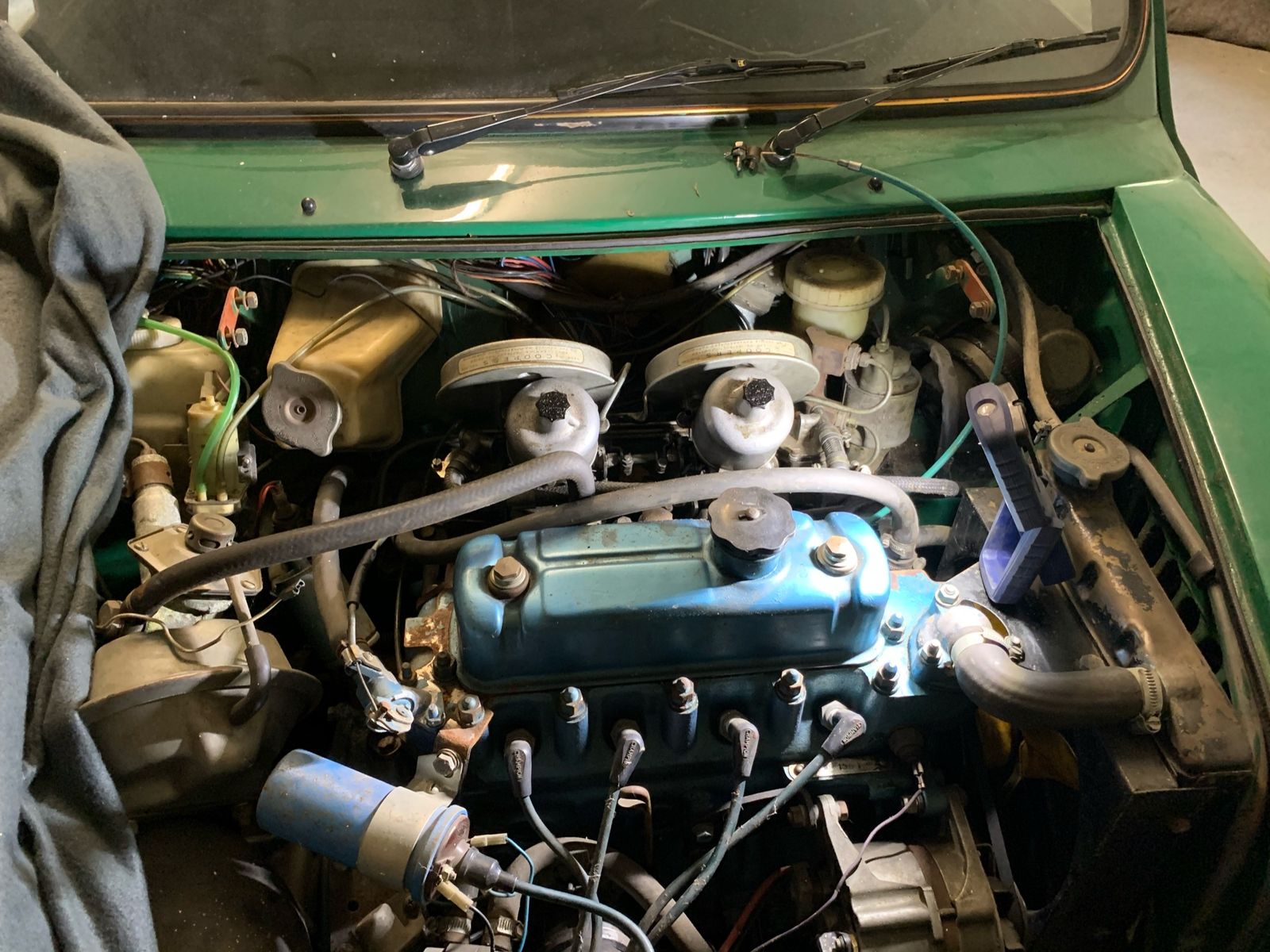

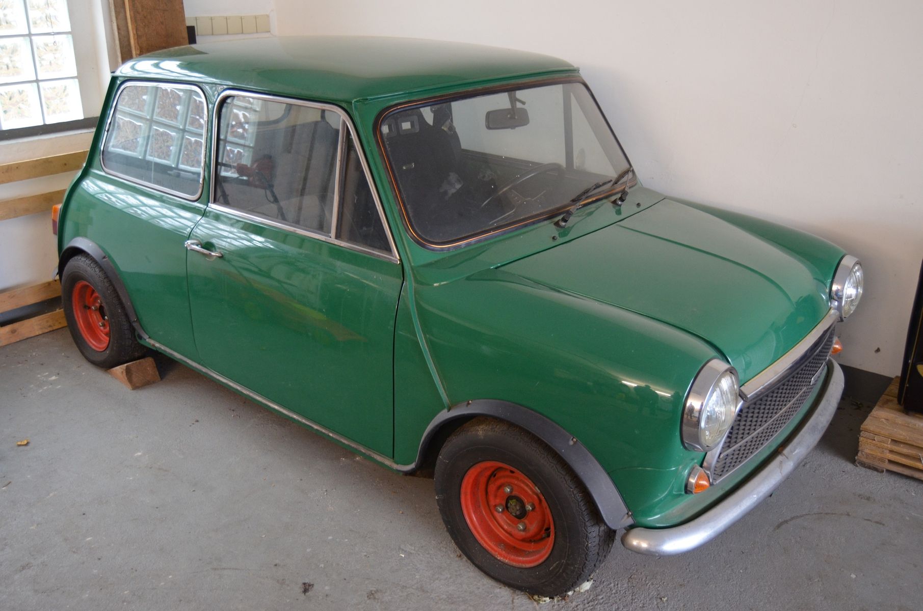

    So stand der gute viele, viele Jahre in der Ecke. Ich hab mich dann erbarmt und den Mini über die Grube
    geschoben. Das war gar nicht so einfach, denn die Bremse ist fest. Zuerst wollte ich den Motor zum laufen
    bringen, das ist mir dann nach reinigen der Vergaser und dem Austausch des uralten Benzins gelungen.

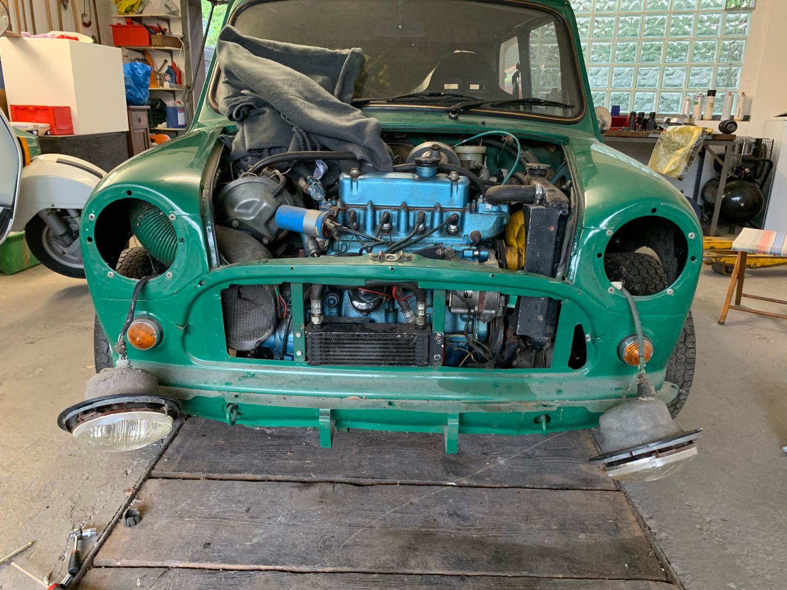

    Heute hab ich dann man angefangen die ersten Anbauteile abzumontieren, schaut alles auch nicht ganz schlecht
    aus. Aber auch hier gilt: Bilder sagen mehr als viele Worte...

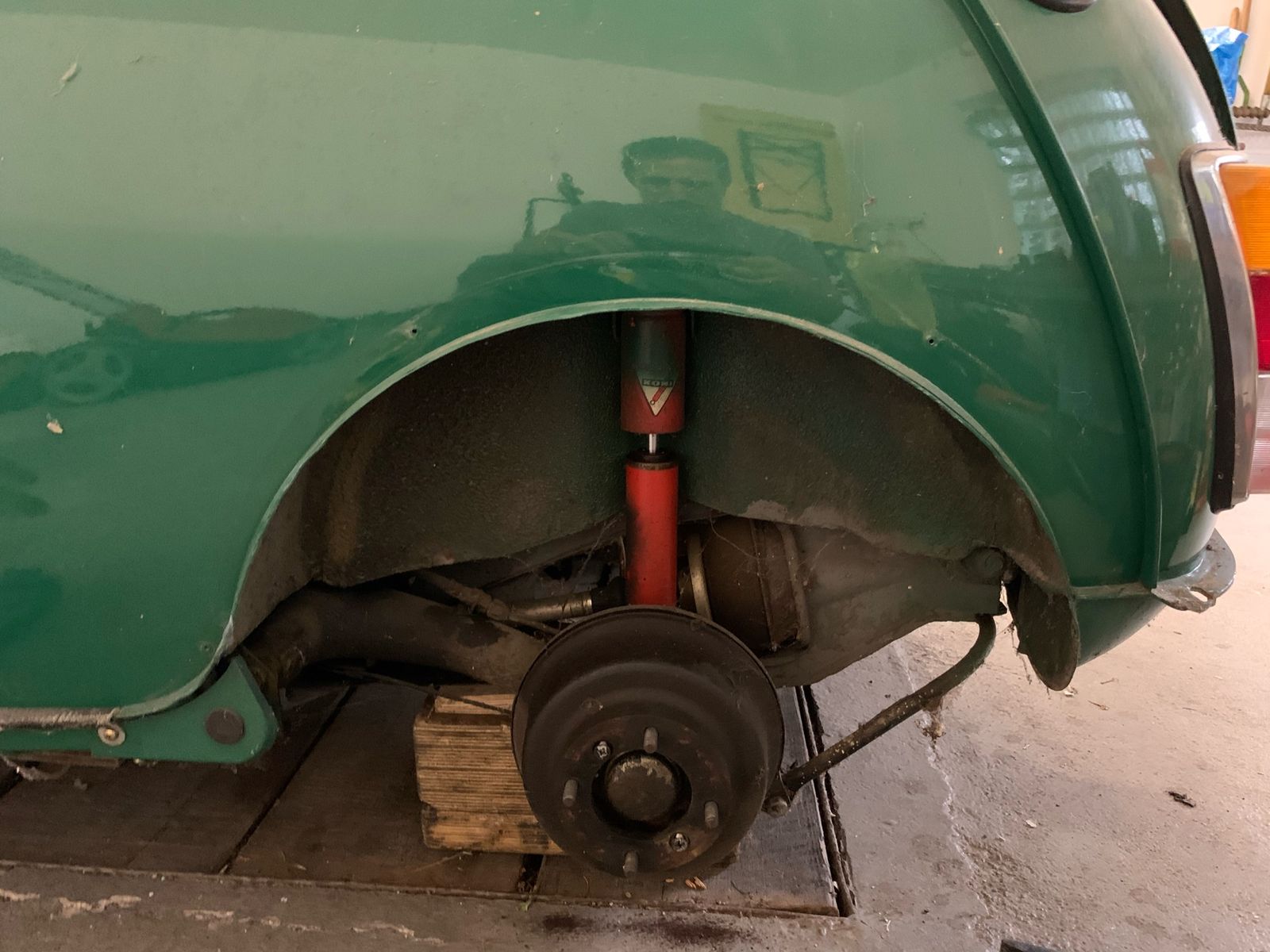

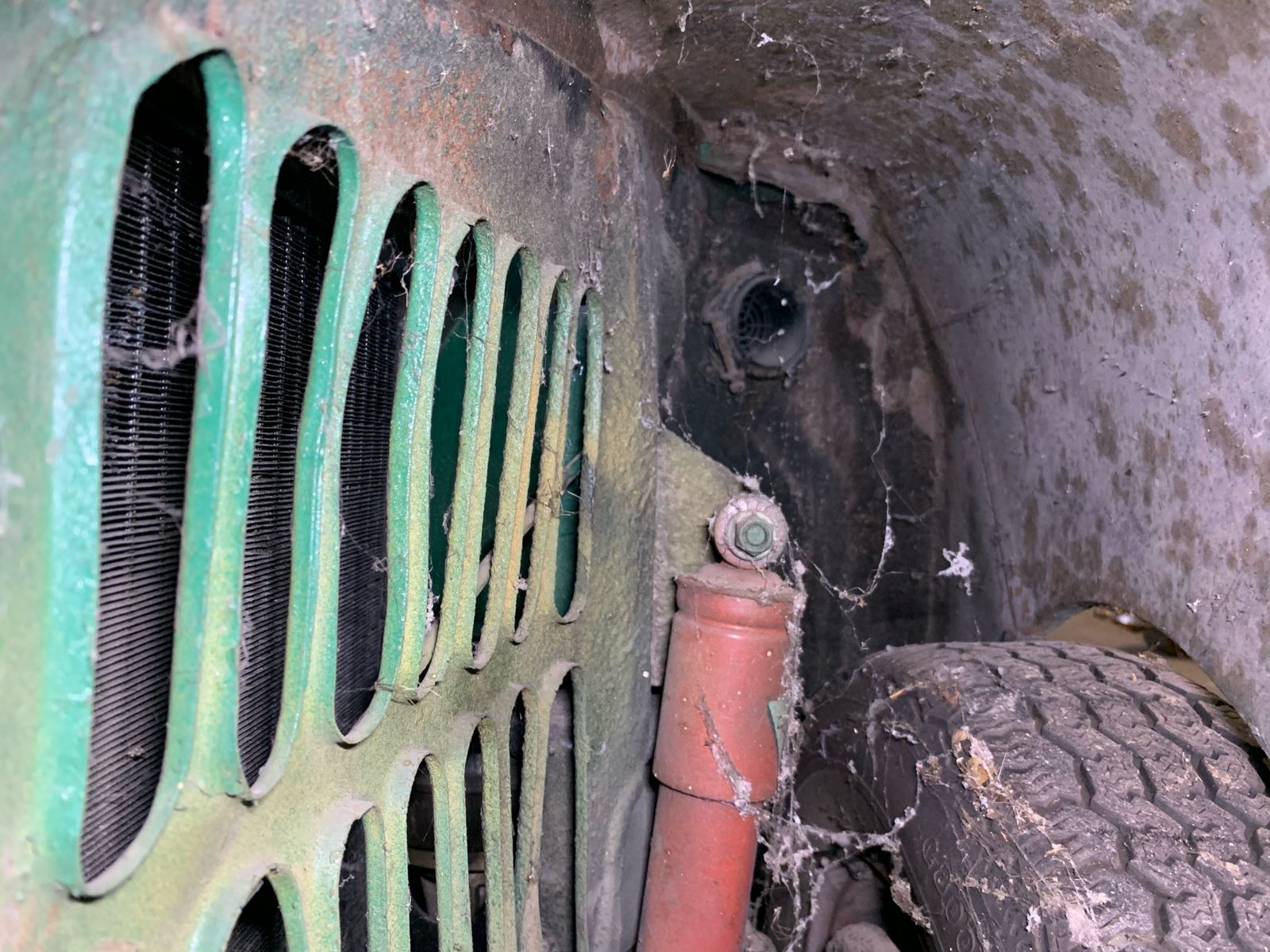

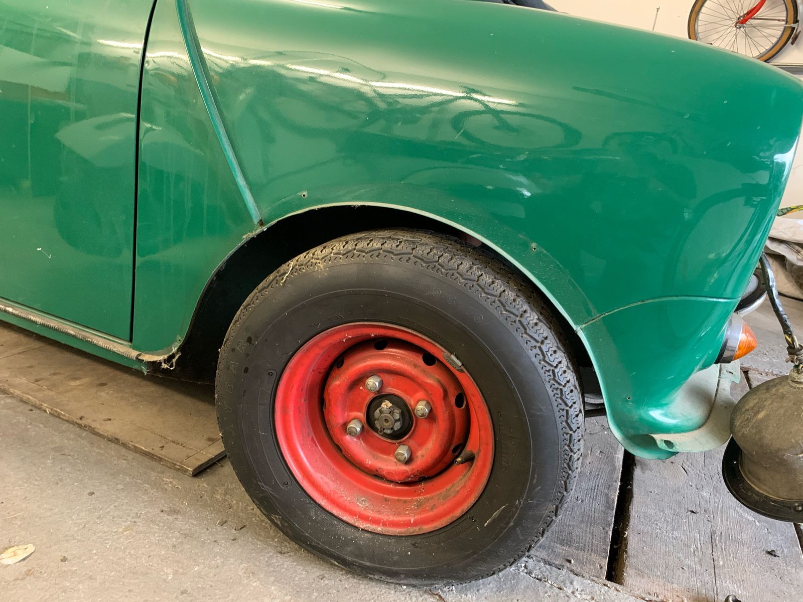

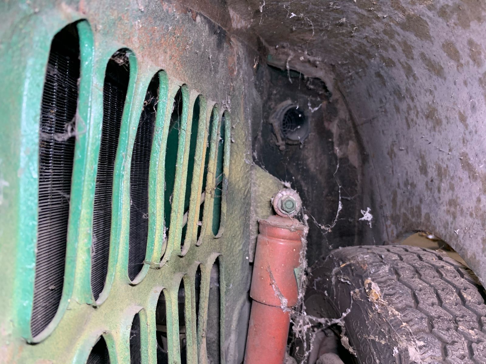

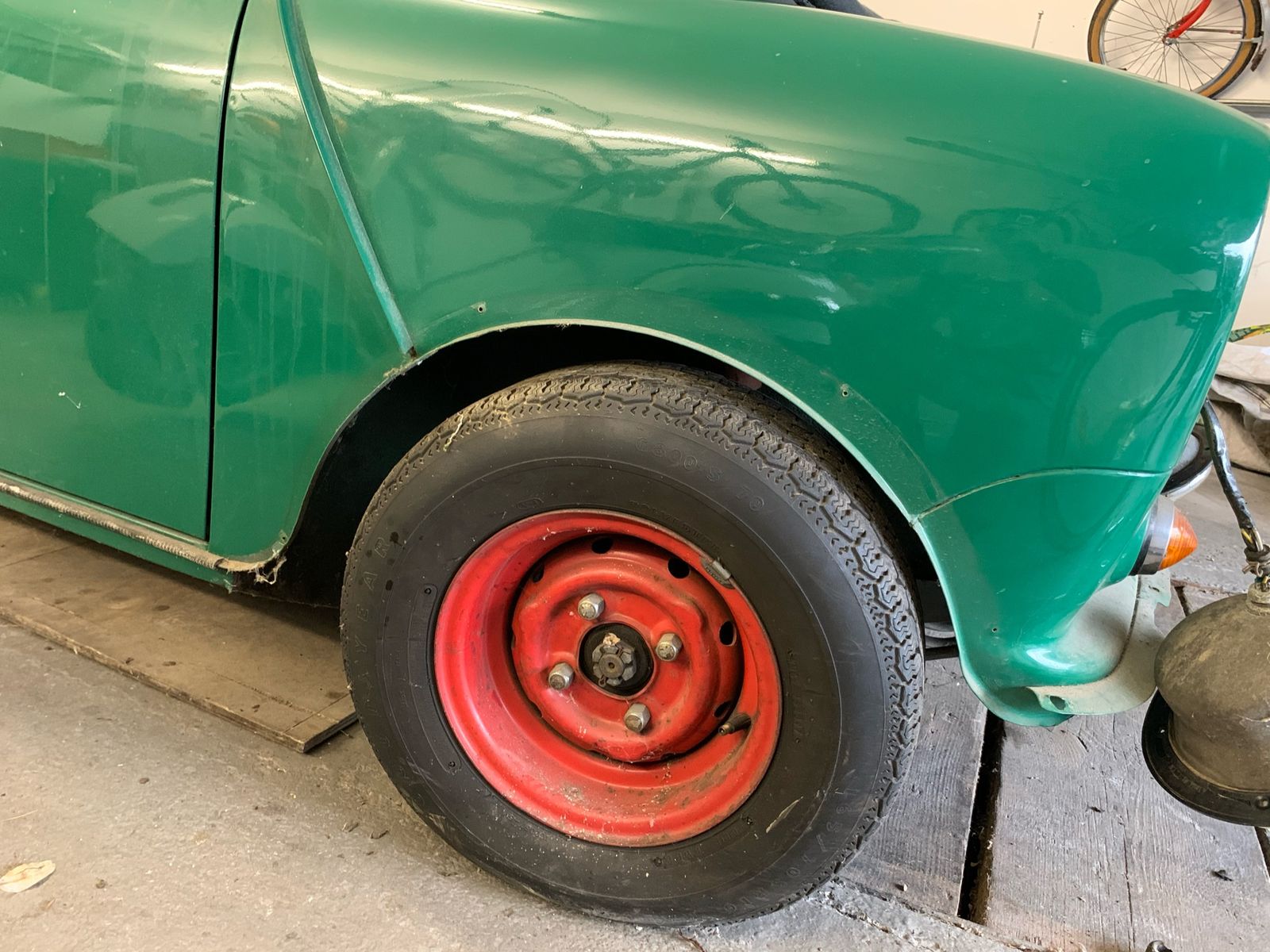

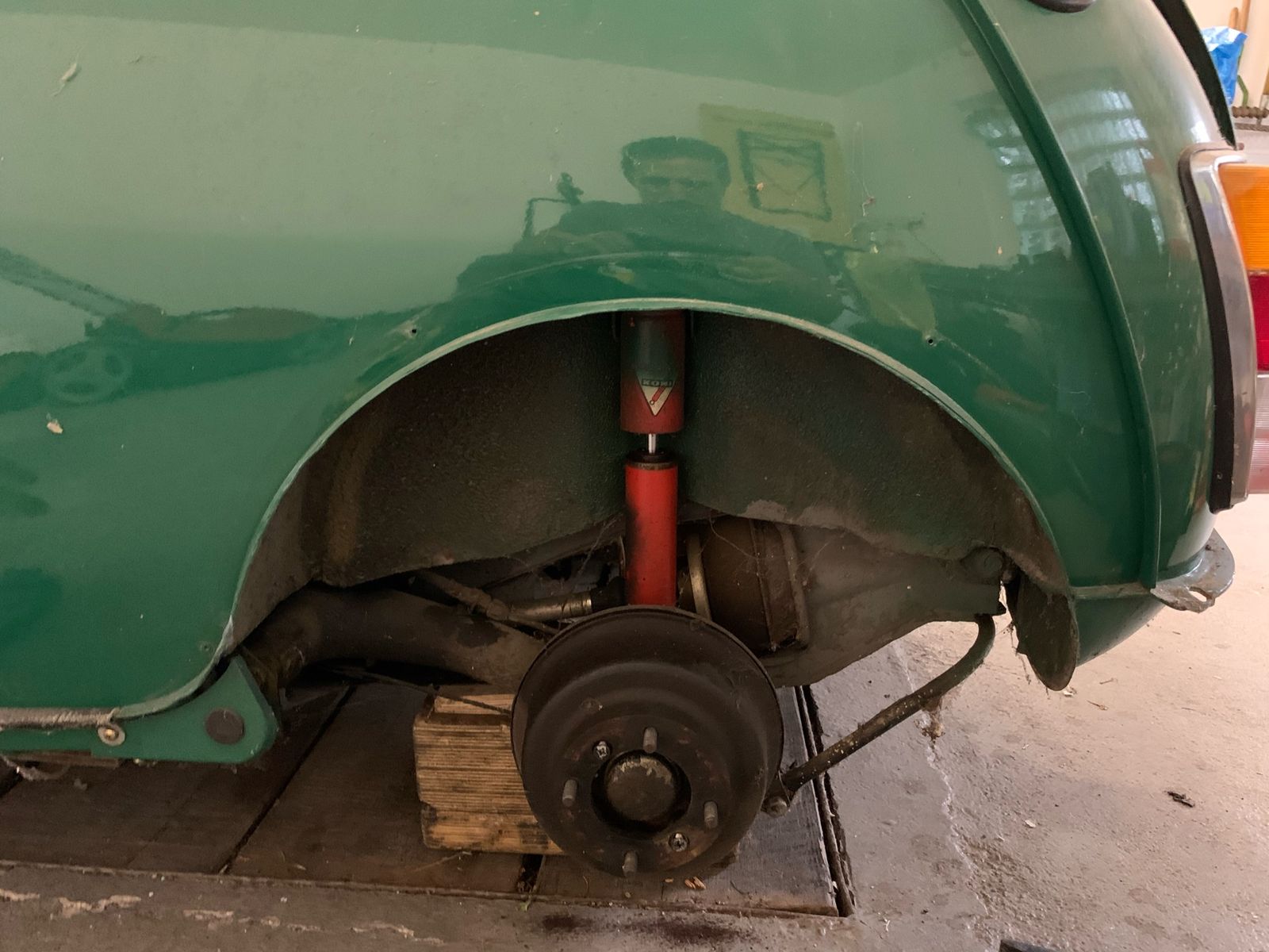

    Im linken Radhaus scheint aber schonmal was eher schlecht als recht zurechtgedengelt worden zu sein, es gibt
    auch ein eher schlecht eingeschweisstes Blech vorne. Leider habe ich vom Blech kein Foto, aber von Radhaus
    durch das Scheinwerferloch.

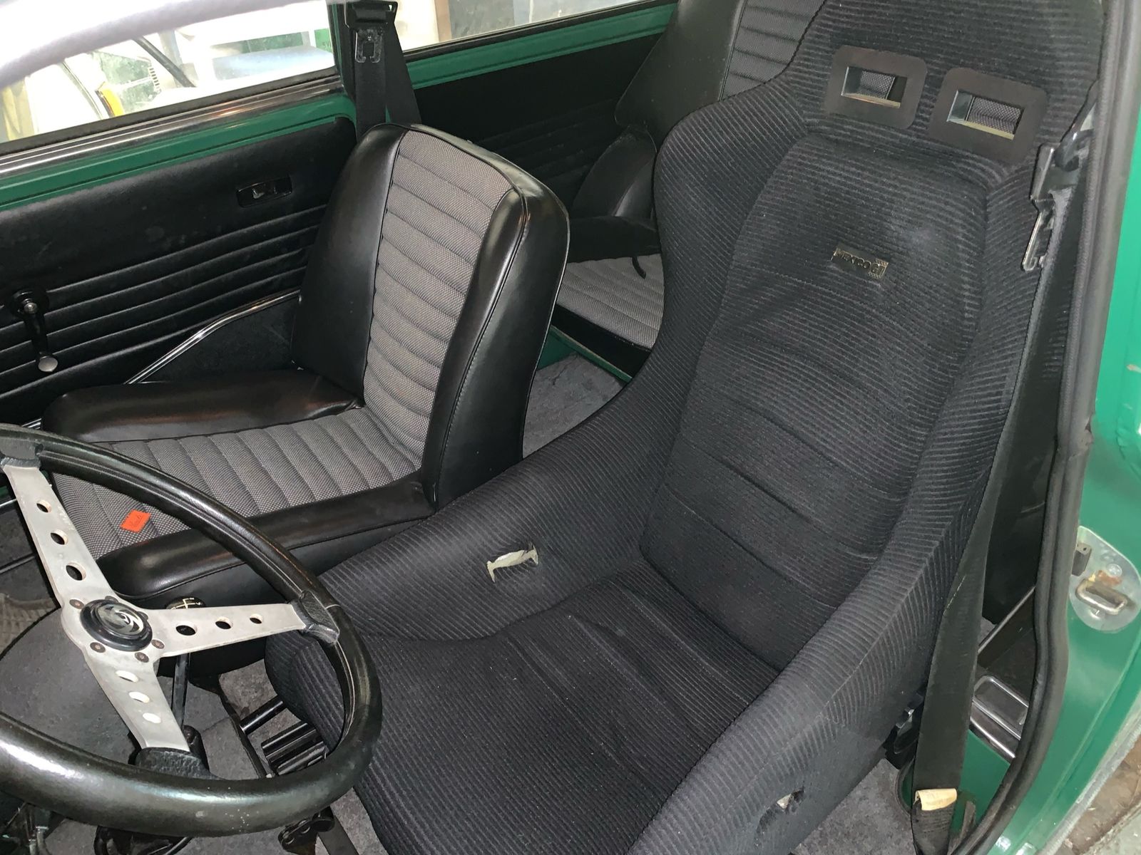

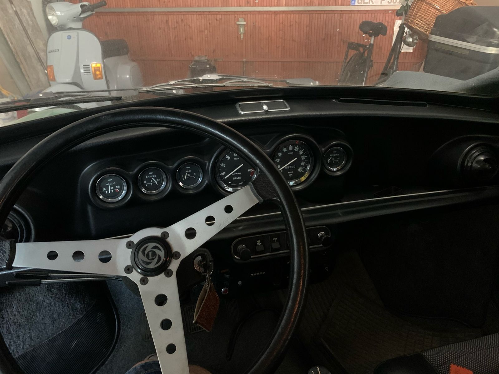

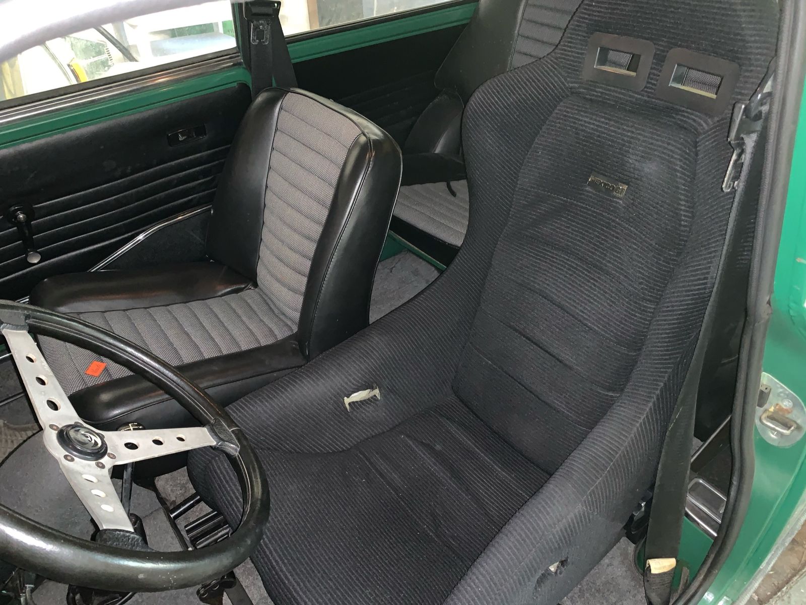

    Die Innenausstattung ist in ziemlich gutem Zustand, lediglich der original Fahrersitz fehlt, da ein Sportsitz montiert
    ist.

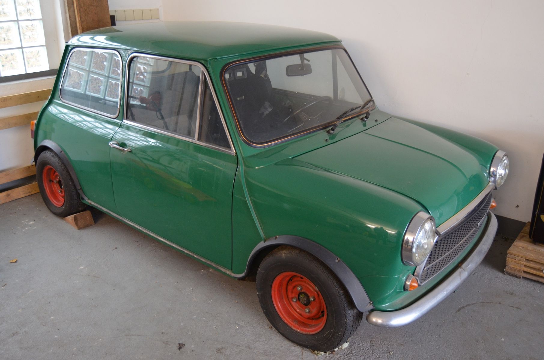

    Hallo zusammen,
    mein Name ist Christian, ich komme aus Germersheim und kann ein wenig Hilfe gebrauchen :)
    vor 4 Jahren bin ich in das Haus meiner Eltern gezogen, und da hat es sich ergeben dass mein Vater
    damals seinen lange aufgehobenen Innocenti Mini einfach in der Garage stehen ließ und nu isses meiner.
    Das tolle an dem Auto ist dass es genauso alt wie ich ist, nämlich Baujahr 1974 oder 46 Jahre. Der Mini ist
    von Innocenti, mein Vater ist damals in Hockenheim damit Slalom gefahren.
    Lange nehme ich mir jetzt schon vor mich um den kleinen zu kümmern, und nun hab ich mir nach einigen
    Renovierungsarbeiten am Haus und vielen anderen privaten Baustellen endlich mal Zeit genommen mir
    den kleinen genauer anzuschauen.
    Der Mini steht leider schon einige (ca. 25) Jahre, mein Vater ist seit 3 Jahren verstorben und ich muss nun
    alles selbst herausfinden - was trotz meines KFZ-Meisterbriefs - nicht ganz einfach ist. Vor allem weil die
    Autos (vor allem in der vorliegenden Ausstattung) damals zur Zeit meiner Ausbildung schon selten waren,
    zum anderen weil auch Vergaser schon so gut wie kein Thema mehr waren, und erst recht keine
    Doppelvergaser.
    Einige Dinge konnte ich schon feststellen: Die Vergaser waren verdreckt, die elektrische Benzinpumpe zickt ein
    wenig rum und der Hilfsrahmen der Hinterachse ist durchgerostet sowie einige Schwergängigkeiten an Bremse,
    Kupplung und Schaltung.
    Verbaut sind zwei SU HS-Vergaser. EIn Einblick in die Zylinder mir einer Endoskopkamera zeigt makellose
    Laufflächen, einen vorsichtigen Startversuch sollte also mit ein wenig Vorschmierung nichts im Wege stehen -
    frischen Sprit und eine funktionierende Benzinpumpe vorrausgesetzt.
    Am Auto ist nichts eingetragen, das hat mal wohl damals so gemacht ;) - und das wird dann auch nochmal
    ein Projekt.
    Im Brief sind 1256 ccm eingetragen, allerdings:
    Es ist z.B. ein Bremskraftverstärker nachgerüstet,
    ein Fächerkrümmer verbaut
    die Vergaser sind vermutlich nachgerüstet
    und sicher die ein- oder andere Überraschung
    Dafür schaut die Substanz der Karosserie soweit ersichtlich einwandfrei aus, und das motiviert mich.
    Ich bin mir allerdings auch darüber im klaren dass das eher ein Langzeitprojekt wird.
    Soviel erstmal zu mir und meinem Mini, macht Euch auf noch viele Fragen gefasst ;)

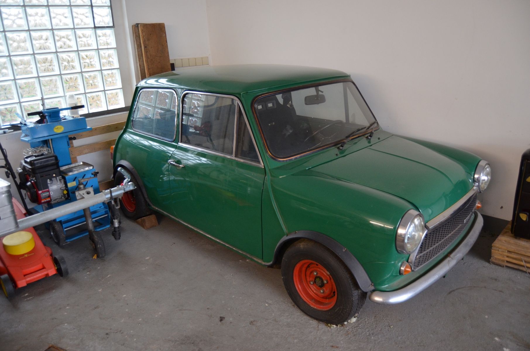

    Ein kleines Foto darf auch nicht fehlen, da steht er noch traurig in der Ecke.
    lg, Christian :)
