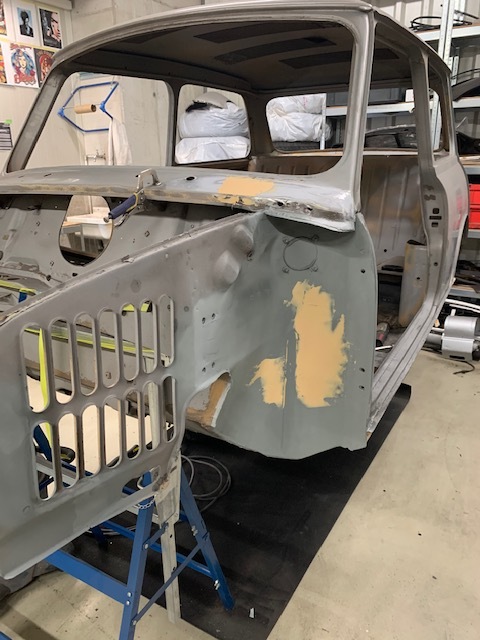

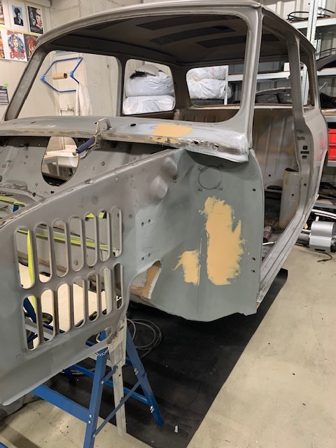

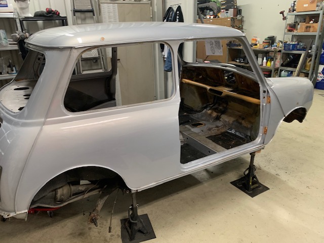

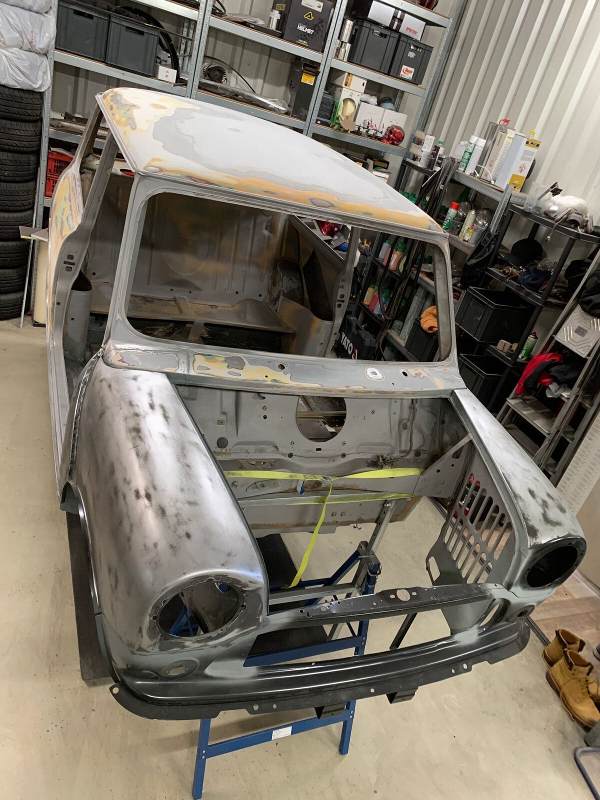

So, mal Zeit für ein kleines Zwischenresultat.

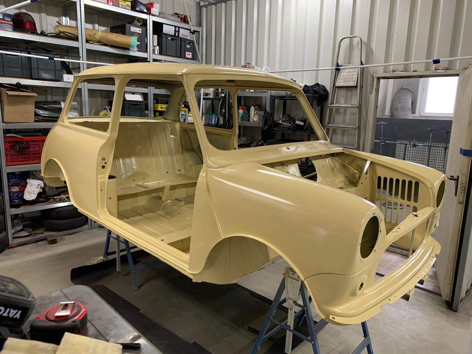

Karosse ist seit 3 Wochen zurück vom Sandstrahlen und naja, der Rostfraß ist doch erheblich größer als vorerst gedacht, vor allem aber die Schweißkur des Vorbesitzers macht die größte Arbeit. Da hab ich jetzt die nächsten Monate genug zu schweißen. Aber es gibt auch Fortschritte, Spritzwand links, Holm und Heckschürze links sind wieder intakt, jetzt gehts dann langsam auf der rechten Seite und am Unterboden weiter.

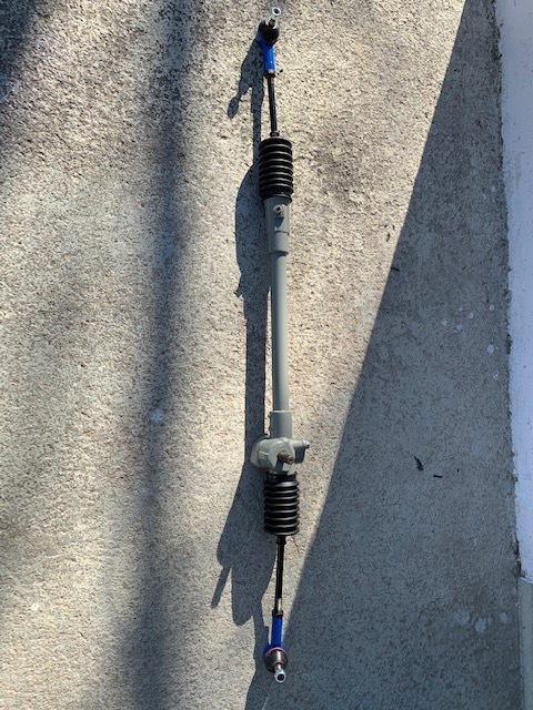

Einstweilen auch das Lenkgetriebe überholt und hübsch gemacht. Passt mir perfekt ins Konzept!

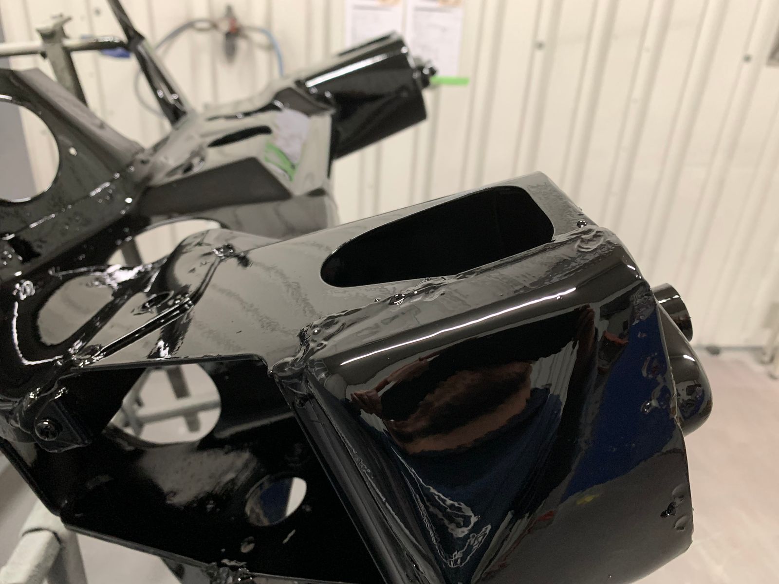

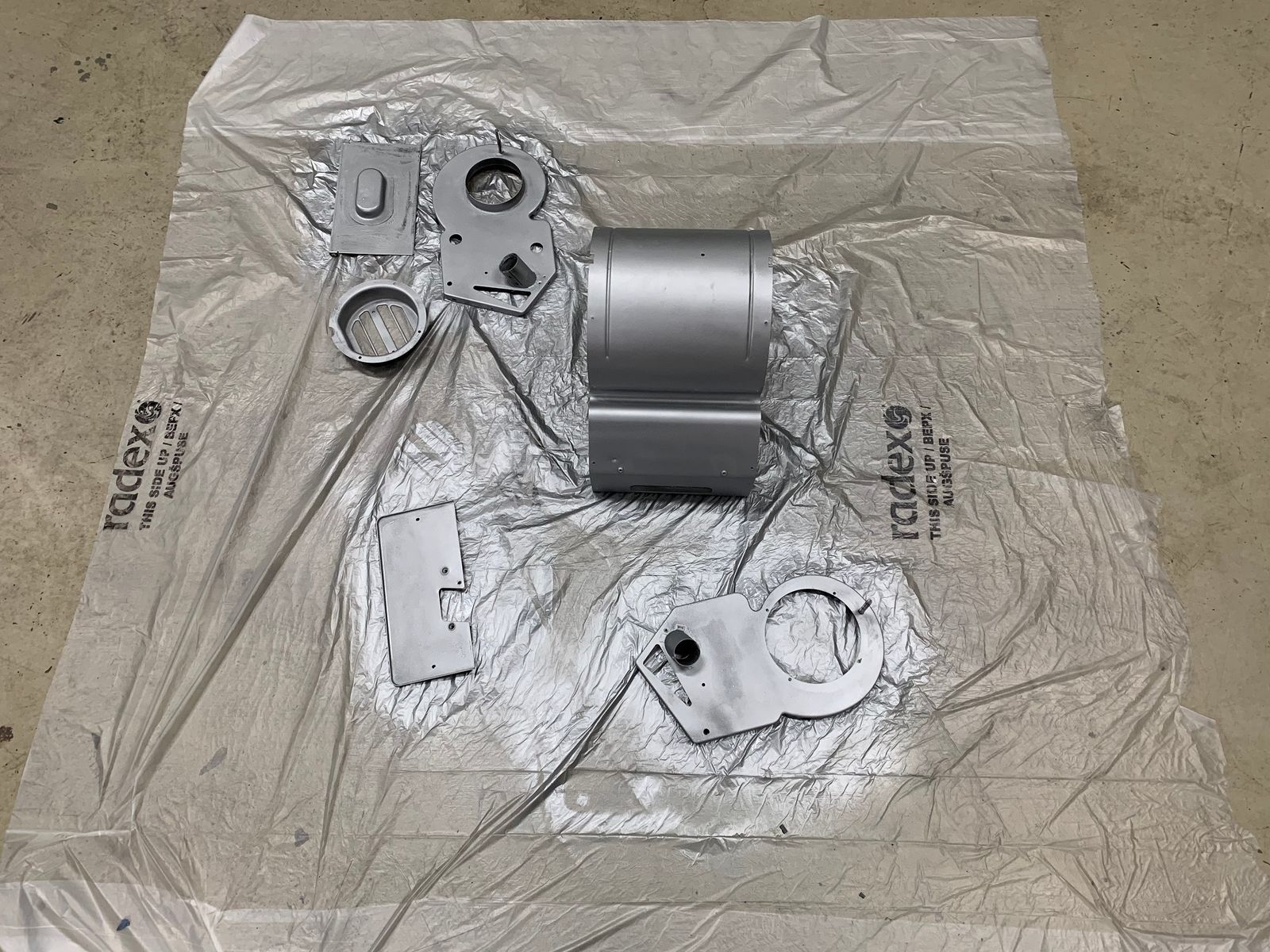

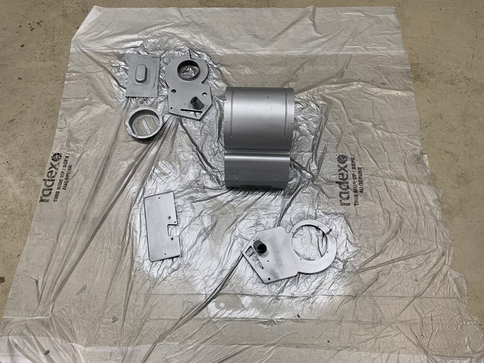

So, nachdem der Mini letzten Freitag zur Sandstrahlkur abgeholt worden ist komm ich mal dazu mit ein paar Kleinteilen einstweilen anzufangen. Rost findet sich ja überall, Heizung hab ich bis jetzt mal entrostet und mit Alu-Zink behandelt bevors dann ans lackieren geht. Tank gibt etwas mehr Arbeit, da (wahrscheinlich wie überall) der Einfüllstutzen kleine Löcher aufweißt. Da ich da einwenig Schiss hab das zu schweißen und es im Prinzip nur zwei kleine Löcher sind muss da Epoxy-Metall rann.

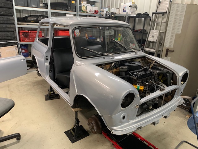

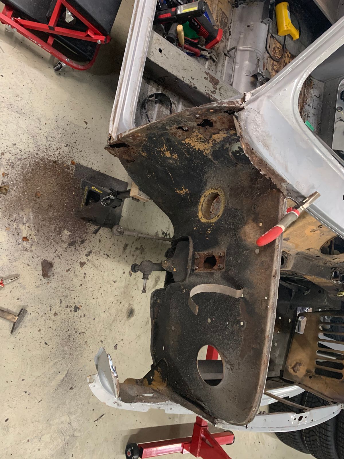

So, Motor und Anbauteile sind jetzt raus.
Weiter gehts mit dem Blech, Kotlfügel rechts runter, und siehe da, der Zeitplan zum Sandstrahlen rückt in weite Ferne. Mal ehrlich was sich so manche einfallen lassen um Löcher zuzumachen ist genial, einfach Blech drüberpunkten und fertich is! Tja, neue Bleche bestellen und alles fein machen

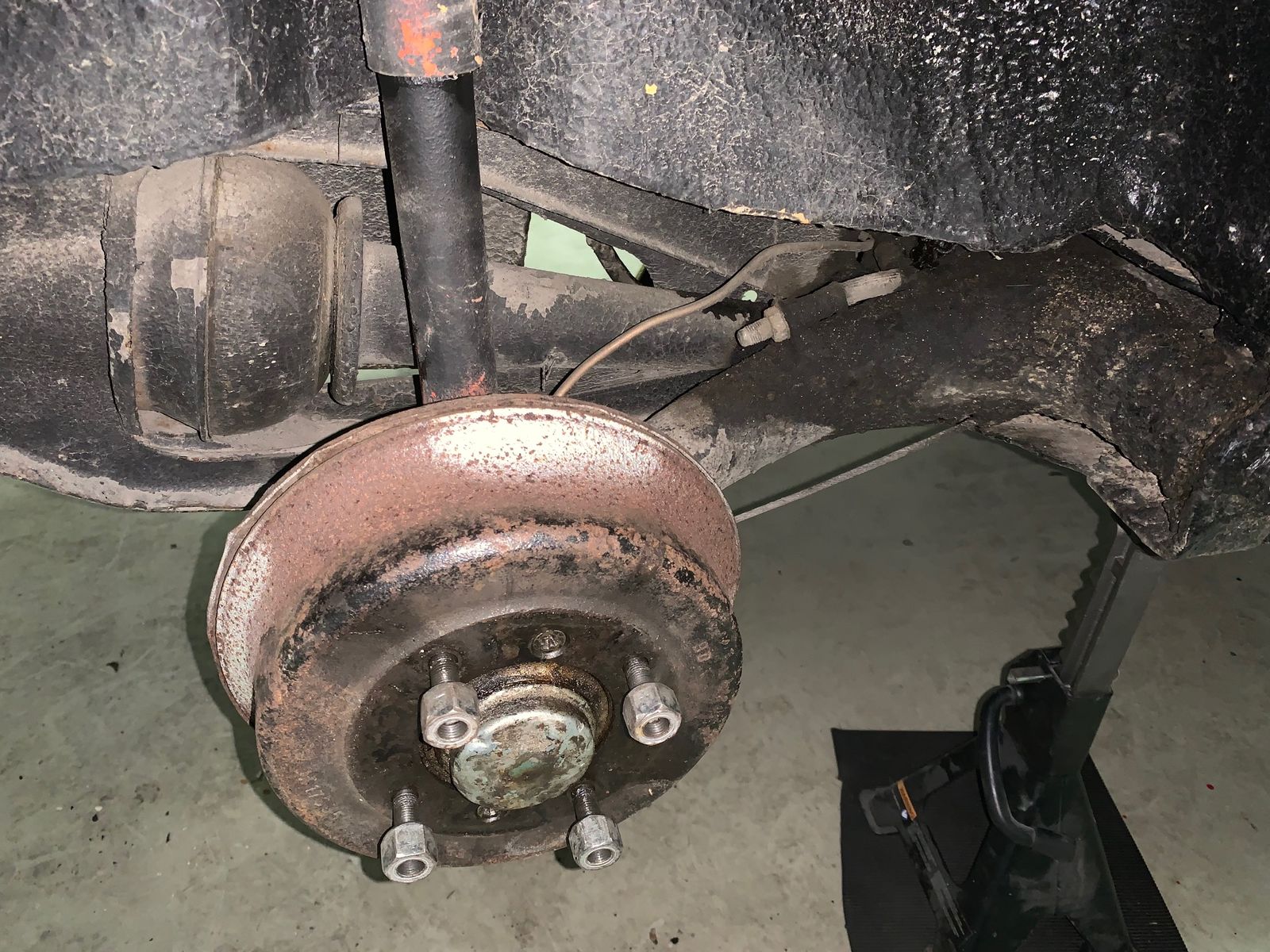

Hab mir das gestern nochmal genau am Unterboden gegeben. Da pflichte ich euch bei das das richtiger Pfusch ist. Der Bremsschlauch liegt nur noch drinnen ohne Anschluss vorne oder hinten. Nur gut, das ich sowieso die Bremsanlage auch überhole, dann kommt alles neu und richtig rein.
Also müsst die Bremsleitung da ja eigentlich (so wie üblich) von Trommel zum offenen Bremsschlauch gehn? seh ich das richtig?

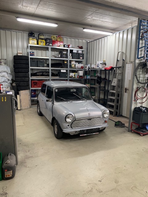

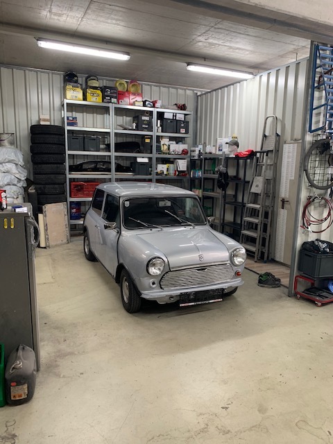

Mein Name ist Philip und ich bin seit einer Woche stolzer Besitzer eines British Leyland 850 aus 77.
Das Auto habe ich wie gesagt vor einer Woche fahrbereit abgeholt und das ist jetzt der momentane Stand der Dinge:
