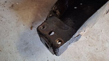

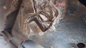

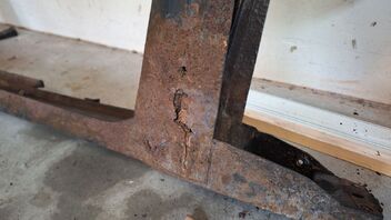

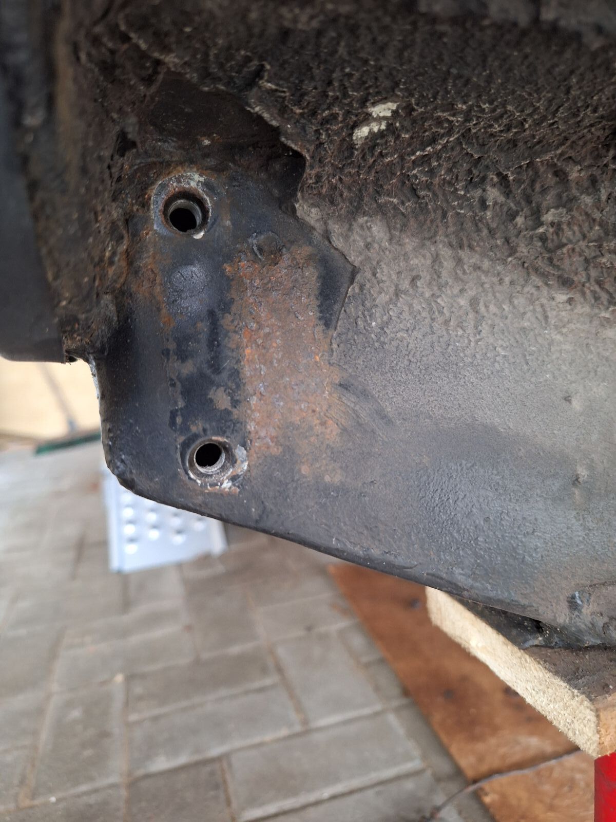

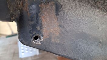

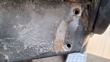

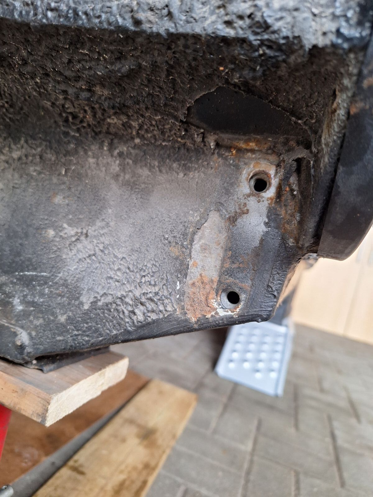

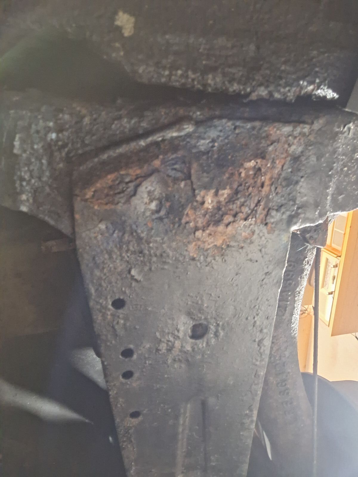

Das ist nicht schön. Das sieht nach mehr Arbeit aus.

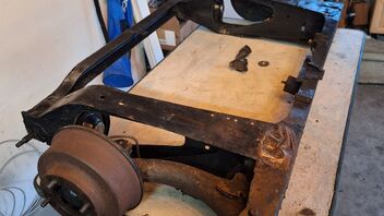

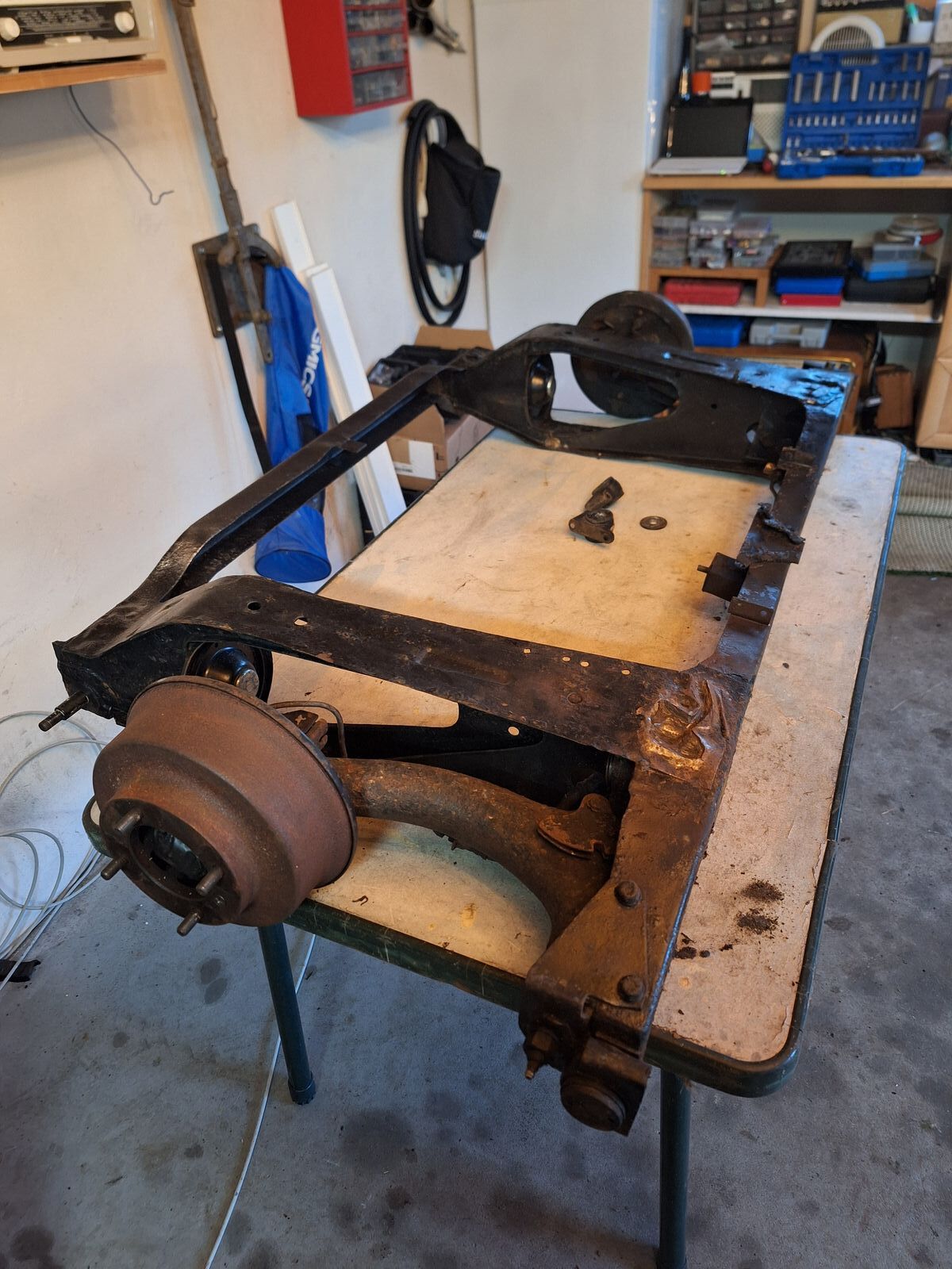

Heut die hinteren Bremszylinder erneuert, Bremsen wieder zusammengebaut, an die Schwinge geschraubt, Bremsleitungen hergestellt. ![]()

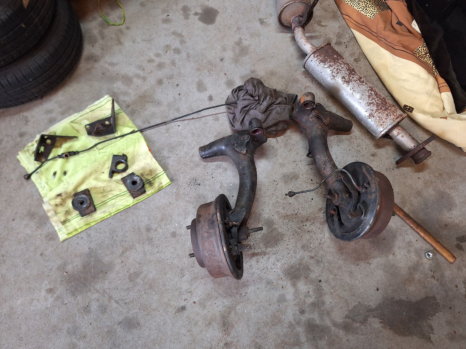

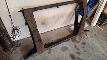

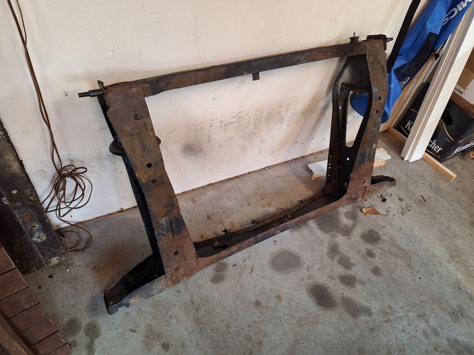

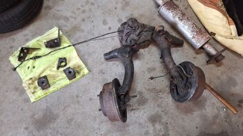

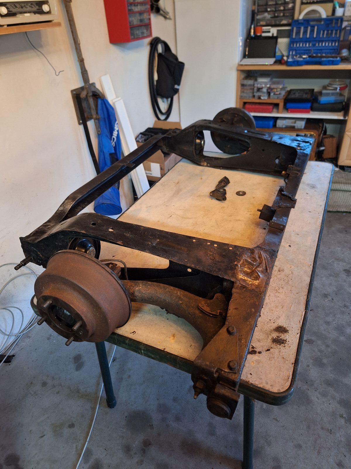

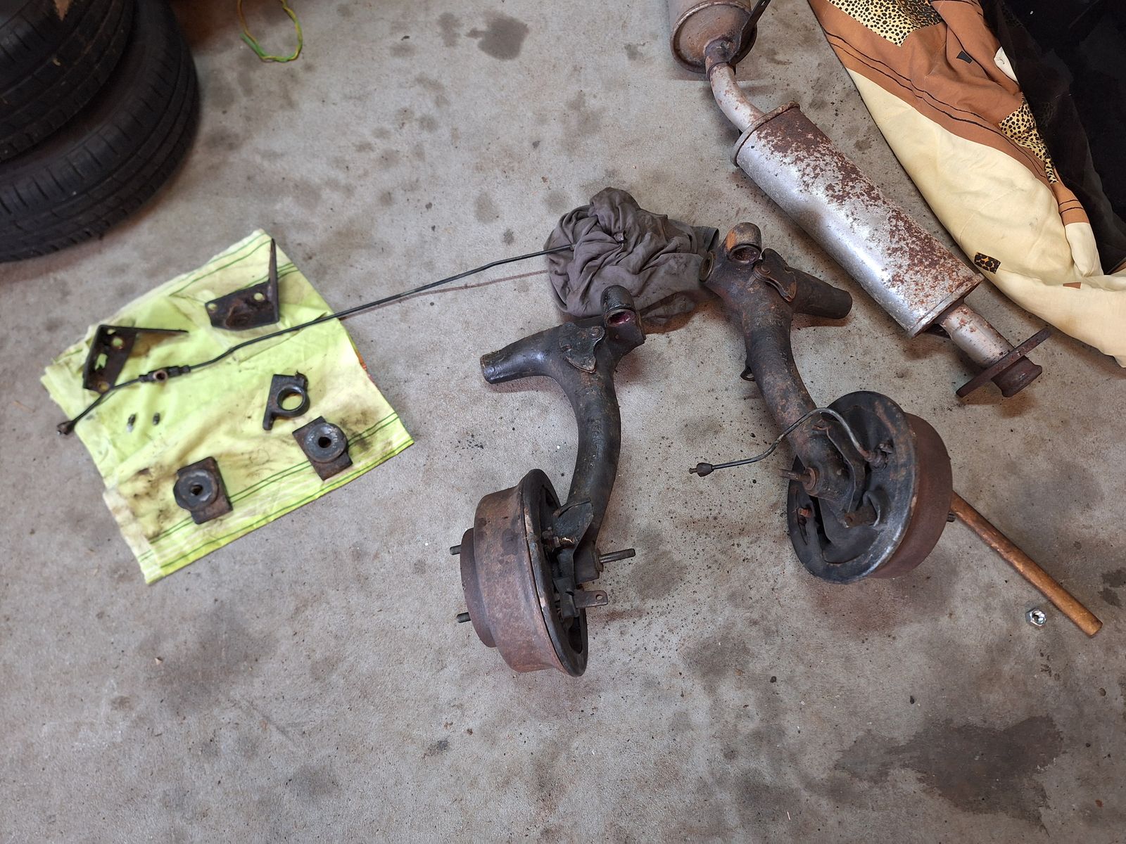

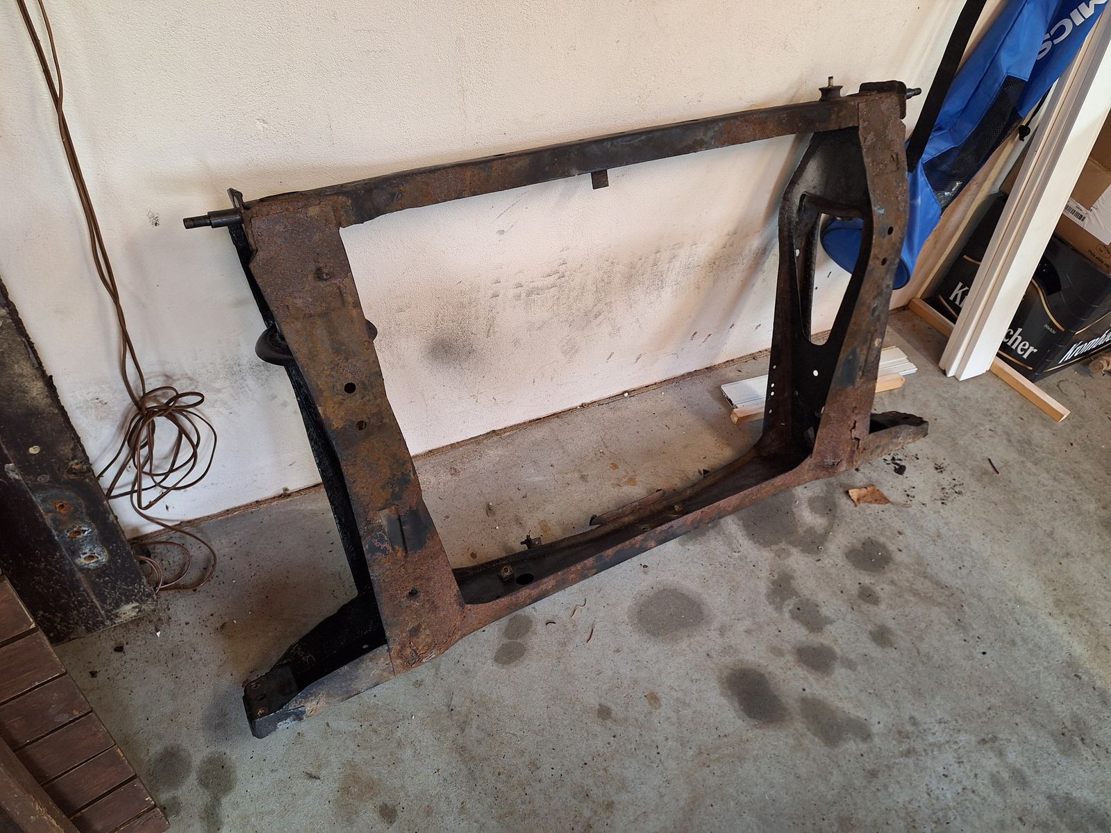

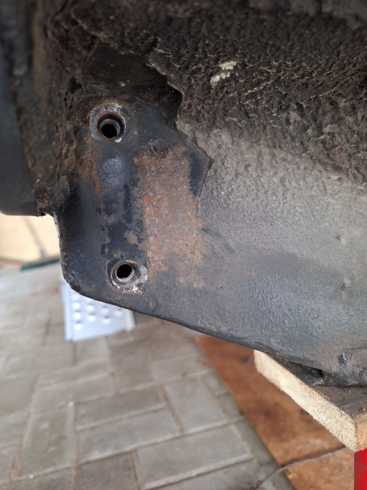

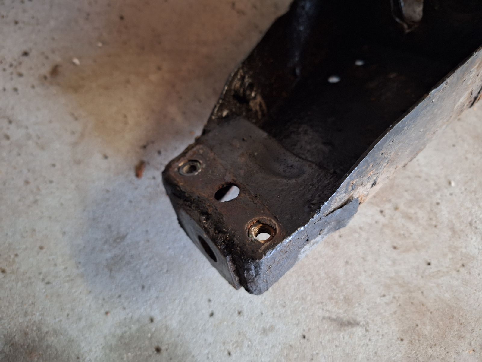

Die RBZ, Hebel und Bremsbacken sind 2018 reingekommen, Radlager vorletztes Jahr. Das alles sieht gut aus.
Ich erneuere noch die Buchsen, Nadellager, Fettrohre und Lagerbolzen für die Schwingen. Hab den Satz mit Metallfettrohren schon vor 2 Jahren besorgt. ![]()
Bremsleitungen und Schläuche werden dann am neuen Rahmen vormontiert, so sollte dann das mit dem Einbau gut klappen.

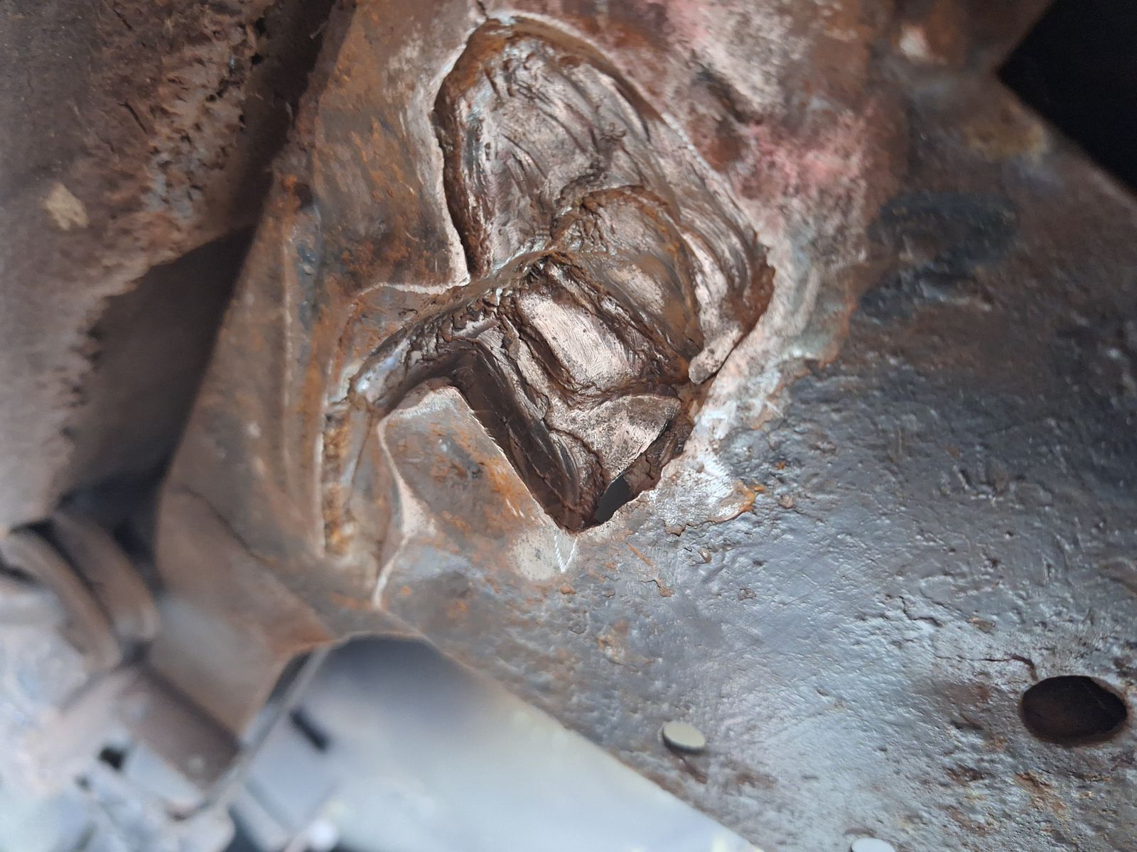

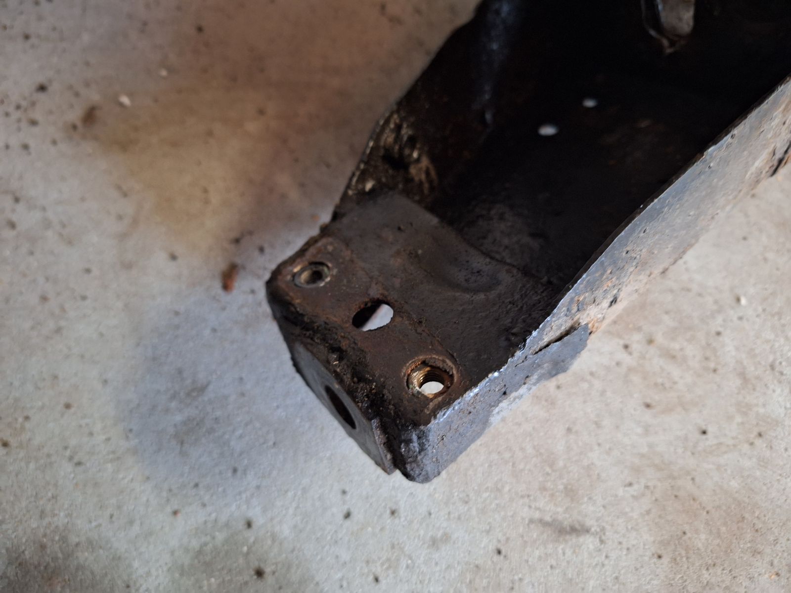

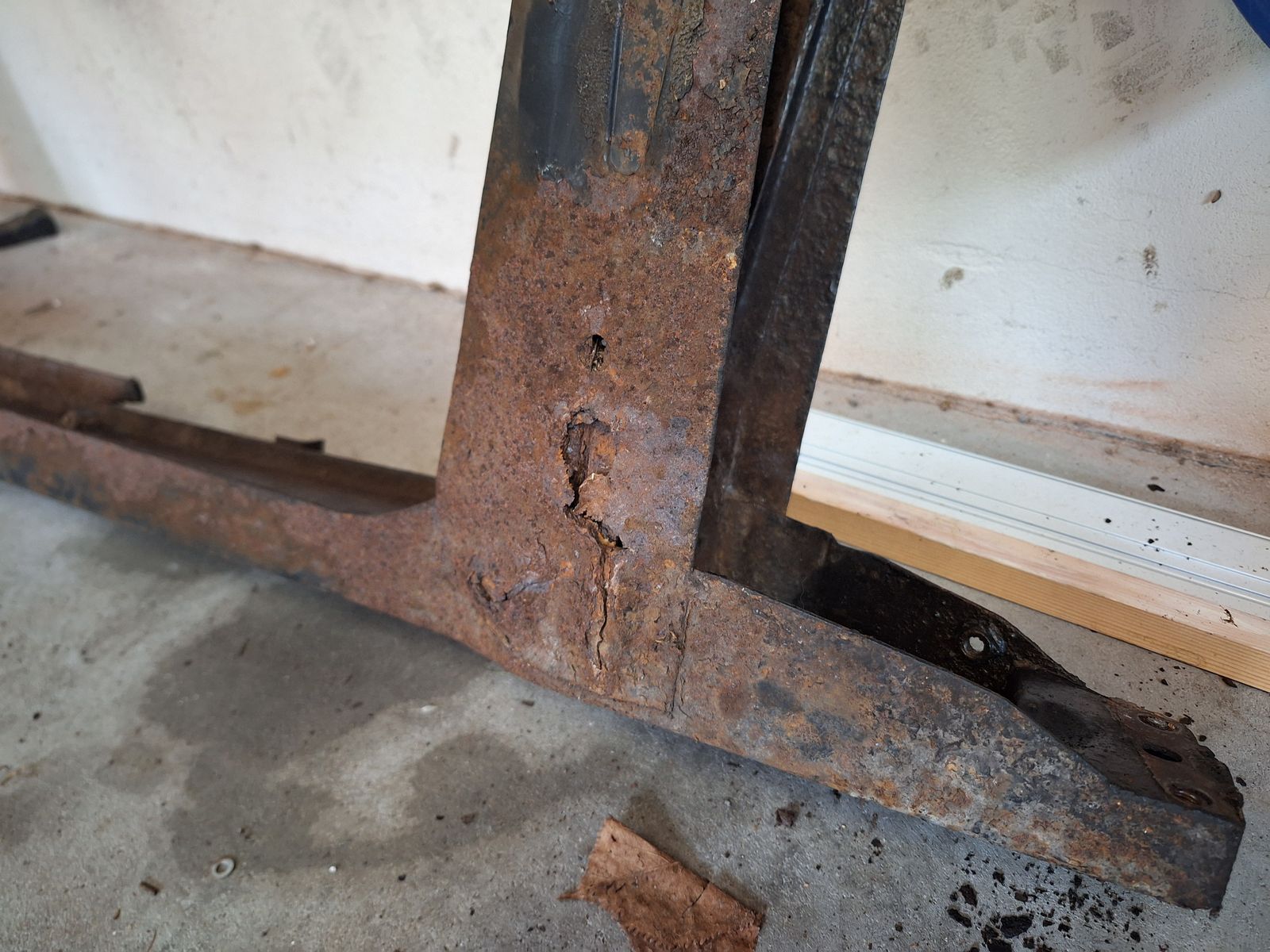

Der alte Rahmen wird instandgesetzt, wenn es gehen sollte.
So is mein Plan. ![]()
