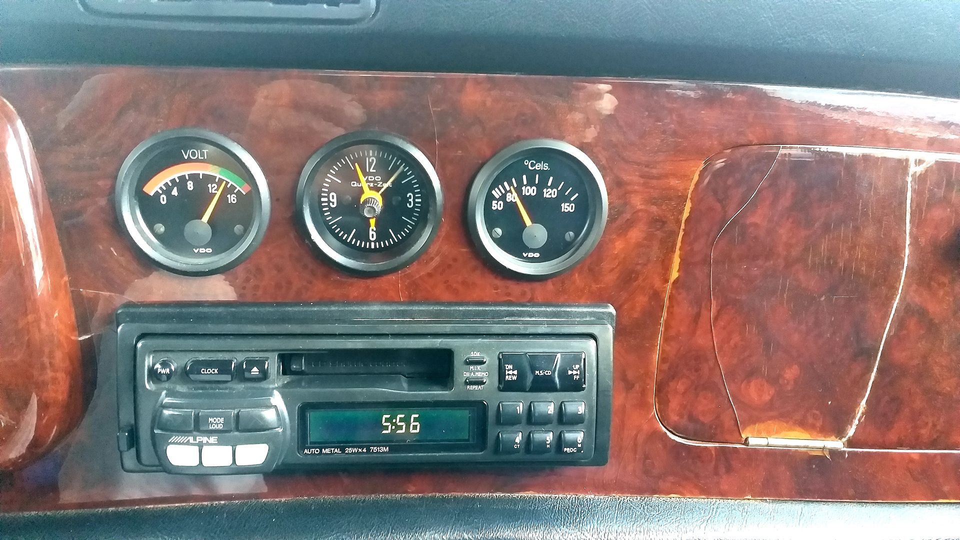

Die Öltemperaturanzeige könnte auch mit ca. 85°C bei 8°C Außentemperatur einen annehmbaren Wert anzeigen. Heut morgen zur Arbeit, 30km Autobahn mit 2km Landstraße und kurzem Halt an der Ampel.

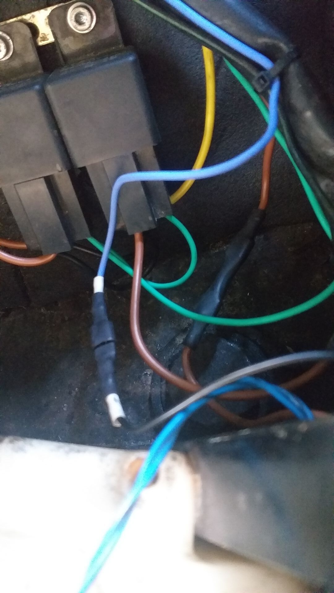

Hallo, gibt es schon etwas Neues zum Thema zu berichten? Hat das mit dem Tankgeber und der Anzeige nun funktioniert?
Wenn du schon Spannung am weißen Kabel hast und Masse vorhanden ist, dann bist du schon auf dem richtigen weg. Nur scheint der Spannungsregler nicht richtig angeschlossen zu sein.
Nimm dir diesen Schaltplan zur Hand. Unten rechts ist das Kombiinstrument dargestellt. W ist Plus, BK ist Masse. Beide gehen an den Spannungsregler (47) B ist da Plus, E ist Masse, I ist der Ausgang, der gegen Masse ~10V haben sollte. Kannst du an der Stelle die Spannung messen?
