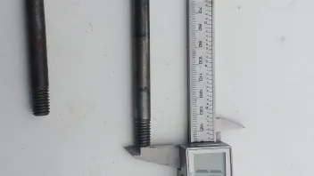

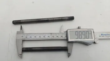

Hallo, ich hoffe mir kann jemand helfen. Ich brauche für die Restauration meines 850cc Reliantmotors 5 Stehbolzen:
2x 3/8" UNF oben UNC unten, Länge 5 3/4 Zoll (gemessen 146,3mm) - 5,75" (CAM150 ?)
2x 3/8" UNF oben UNC unten, Länge 3 7/8 Zoll (gemessen 98,9mm) - auch 4" möglich (CAM151 ?)
1x 3/8" UNF oben UNC unten, Länge ca. 4 1/2 Zoll (ca. 110mm)
Hat evtl. jemand sowas für mich?
