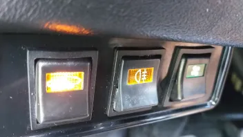

Hab nen originalen Schalter erstanden. Kommt nun neben den Nebelschlusslichtschalter 😊 Grüße Patrick
So? So hab ich es vorgestern installiert. Spannung für den Thermoschalter über eine extra Sicherung von Dauerplus genommen. Zuschaltbar ist der Lüfter somit bei Bedarf. Ein Relais über Zündungsplus verhindert das Vergessen des Ausschaltens. Der Lüfter läuft jedoch bei heißem Motor so lang, bis der Temperaturschalter öffnet.

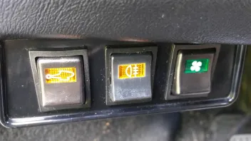

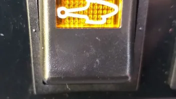

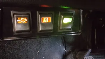

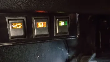

Als Signallampe hab ich einen Taster genommen der für die Scheibenwäsche sein soll. Den hab ich so eigentlich vorher noch nicht gesehen
Signal von wo?
Vom Chokezug. Hab ich beim Einbau des Illukits entdeckt, dass mein Chokezug einen Schaltkontakt hat. ![]()

Ich hab heute eine "Choke - Kontrolleuchte" eingebaut. ![]()
