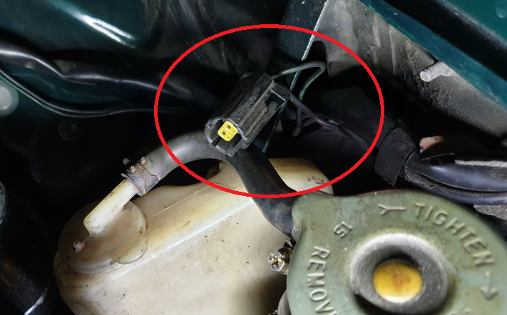

Servus zusammen,
grad komme ich noch glücklich von meinem ersten Ausflug mit meinem Mini zurück und
Jetzt lese ich hier Temp-Schalter am Thermostat? Aber da ist doch nichts bei mir??
Als schnell noch mal in die Garage...
Tatsächlich ist da nur noch ein trauriges Überbleibsel des Temperaturschalters vorhanden.
Und für die Kabel kann ich keinen Anschluss finden. Wo währen die denn hin gegangen? Kann mir da bitte einer helfen, wo läuft denn das Kabel des TempSchalters hin, wo gehört das angesteckt?
Einen Verdächtigen hätte ich gefunden:
Ist das was vom E-Lüfter?
Vielen Dank und Grüße.
Michael
