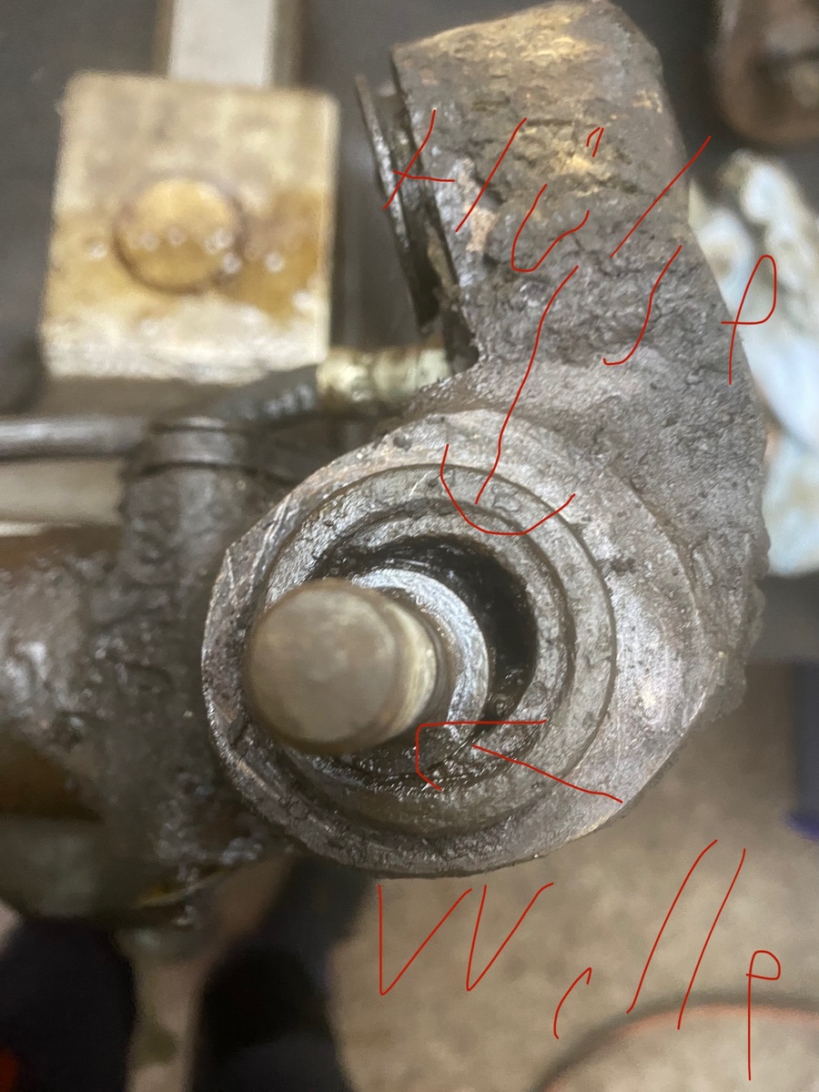

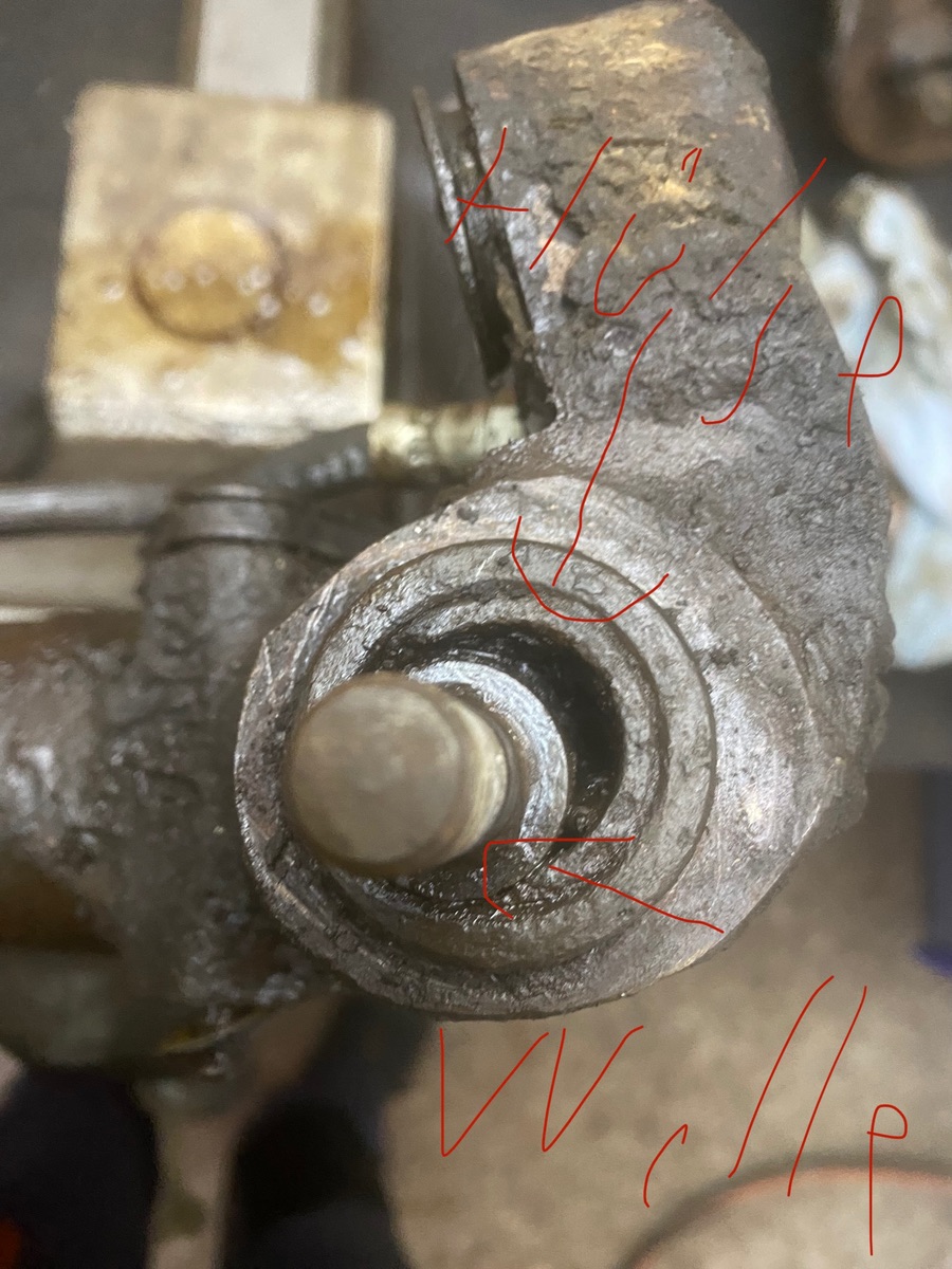

Hallo zusammen,
kurzes update...mit Hilfe von Lutz konnten wir eine Schwinge retten und instandsetzen.
Die Schwinge auf dem Bild oben ist leider auf dem normalen Wege nicht mehr zu retten.
Da benötigen wir eine Ersatz "Hydro!Schwinge".
Danke an Lutz für seinen Einsatz !!
Mit freundlichen Grüßen
Dietmar
Hallo zusammen,
Was meint Ihr, kann man diese Schwinge noch retten?
Gruß Dietmar
