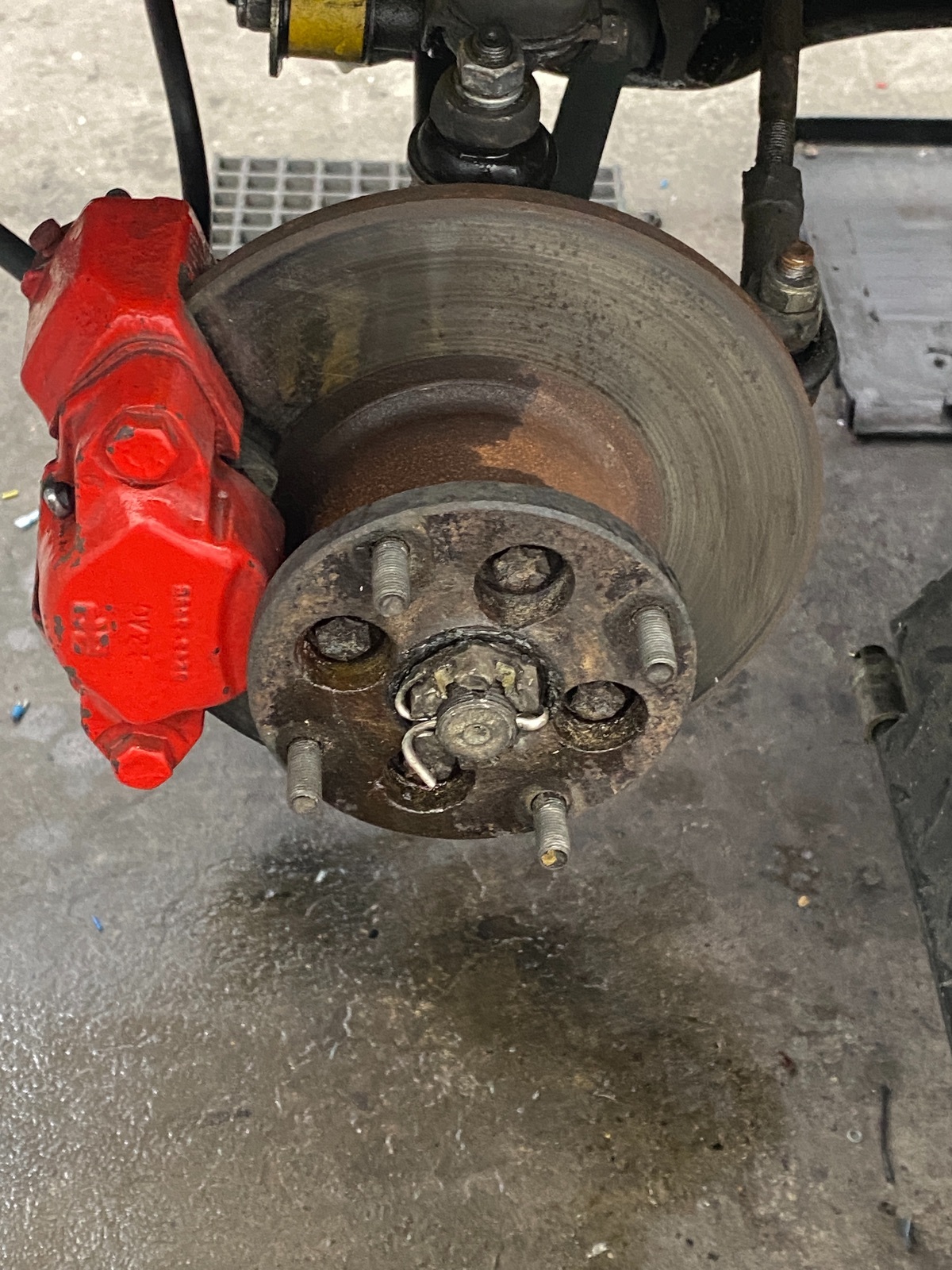

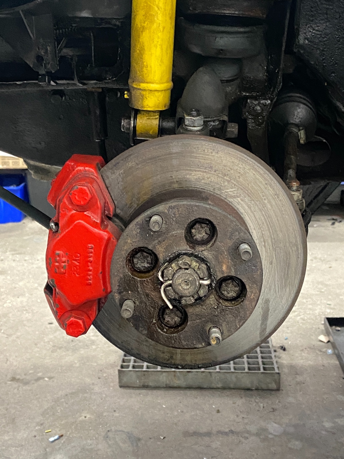

was ist mit der bremse ...??

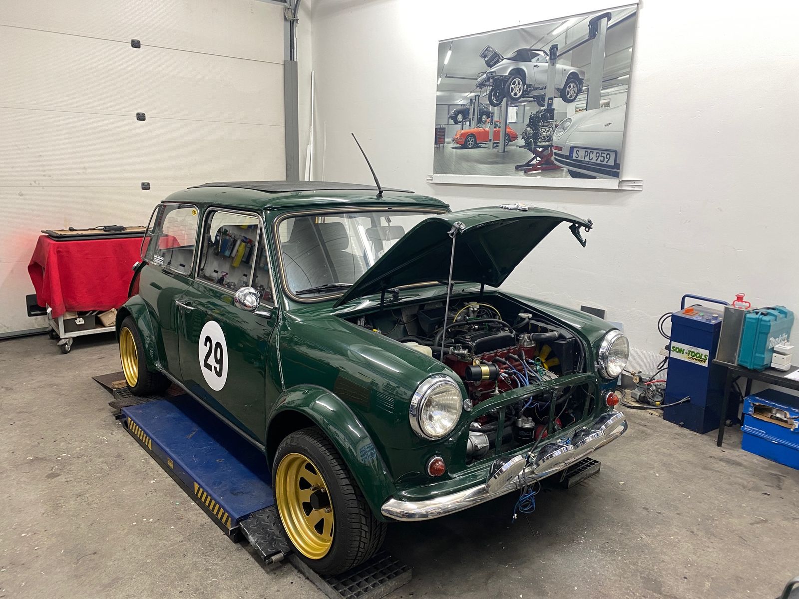

nochmal zum kauf .
der stand soweit weg von uns, dass wir zum anschauen 10 stunden unterwegs gewesen wären. probefahrt wäre auch nicht möglich gewesen ,da abgemeldet .also telefonisch abgefragt ob an dem auto geschweis werden muss. Nachdem dies verneint wurde, hart runtergehandelt und blind gekauft und von kurier abholen lassen .
bis auf den elektroschrott ist das auto top für das gezahlte geld , glaube ich .
wir haben hier schon ganz andrere dinger blind gekauft .....
und haben daher fast vor nix angst 😂😂😂

Das Ding ist äusserst merkwürdig. Aber bei Blindkauf passiert sowas schonmal .
Der hat hinten auch noch die Ventile und die Leitungen von der Hydrolastic . Sind aber wohl totgelegt.

Scheibenbremsen vorn .

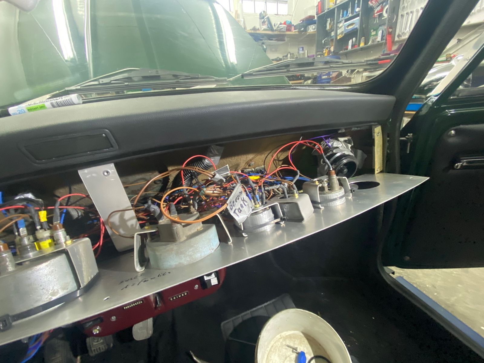

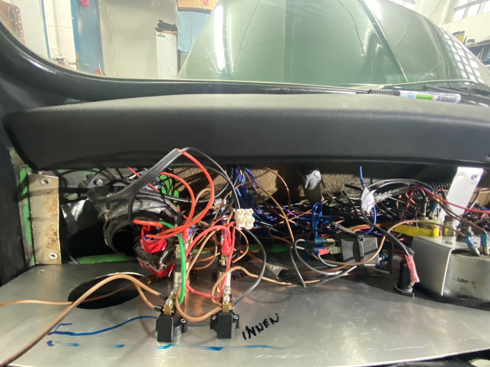

Nur kurz : Die elektrik bestand bis vor wenigen Tagen ausschliesslich aus den Kabelfarben ´BRAUN SCHWARZ und etwas BLAU.
Nach anfänglichen versuchen das Ganze zu verstehen ,habe ich den ganzen Salat rausgekniffen und alles neu verkabelt . Die Kabelfarben stmmen jetzt zwar auch nur annähernd , aber es funktioniert schon wieder alles .
Fast alles . Ich bekomme den Lenkstockschalter mit dem Blinkerhebel und die Warnlinkanlage nicht zum laufen, da ich keinen Schaltplan zu dem Baujahr finde . Die originalen Kabelfarben sind noch am Blinkerhebel zu erkennen ....aber dann wurde es wieder schwarz. Am Ähnlichsten ist wohl der vom 1300er Inno. Aber passen tut das auch nicht wirklich . Ausserdem hab ich den Verdacht, dass die Instrumente auch vom 1300er sind . Der 1000 hatte doch keine fünf instrumente ,oder ?
egal , würde mich freuen wenn jemand zeitnah helfen kann.
