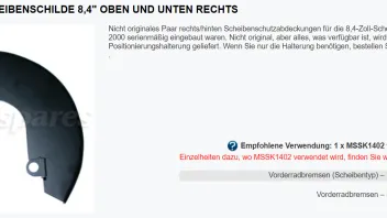

was verlangst Du denn für den Satz? Habe 12" Felgen drauf, dürfte aber nichts ausmachen.
Wenn du die Bremsstaubschutzbleche meinst, habe ich noch einige anzubieten.
Aber nur 10Zoll! 12€/Paar +Versand

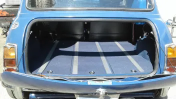

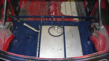

Ich habe Rückenlehne und Hutablage rausgetrennt und dann das Heck mit Rohren verstärkt.
Weil beide Teile tragend für die Versteifung der Karosse sind.
Wollte Ladefläche haben, wie im Van. Dann kann man auch drin schlafen!

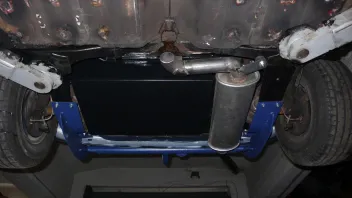

Oder die Welle vom kleinen Zahnrad/Diff krumm/eiert???
Sowas habe ich auch noch nicht gesehen!
Vielleicht Motorgummis, links Kühlerseite/rechts Kupplung, locker,
so das die Antriebswellen am Diff-Gehäuse schlagen???
