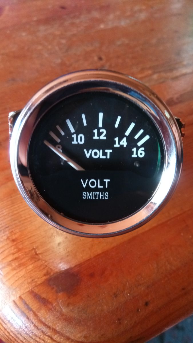

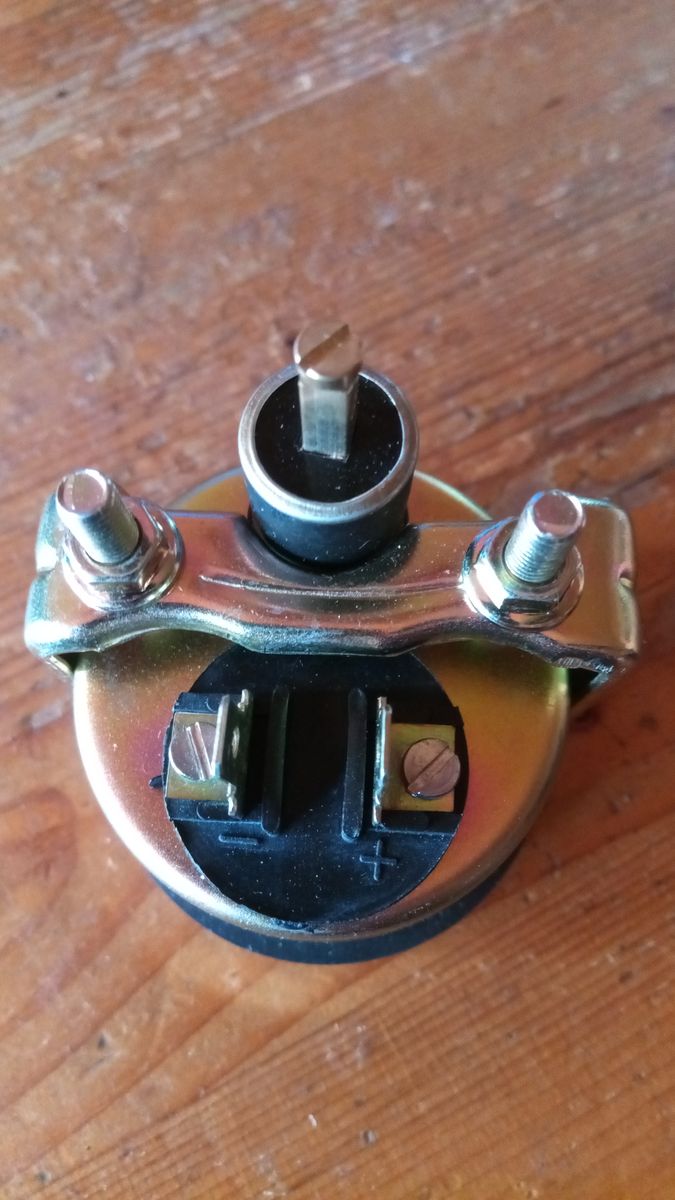

Ich kann dir zwei anbieten. Durchmesser 62mm.
34€ incl. DHL Päckchen S
