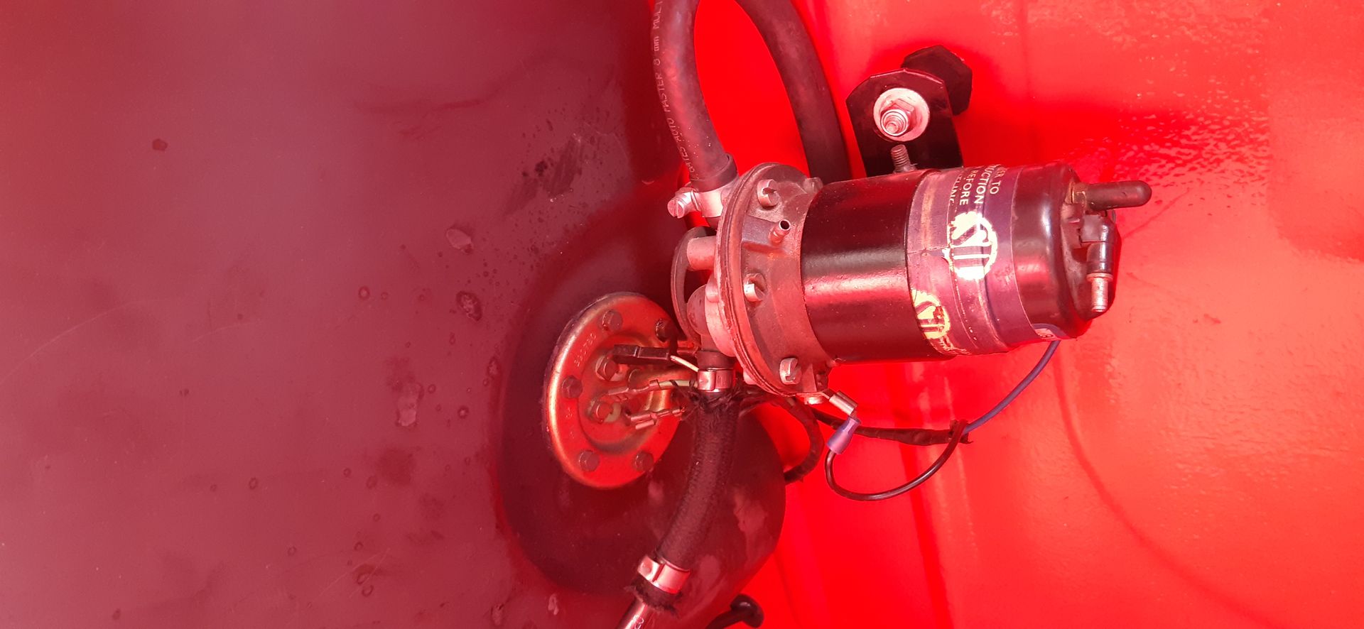

Hier kann es ggfs. sein, daß der/die Schwimmer aufgrund der Querbeschleunigung zu macht.
Der Sprit in der Schwimmerkammer schwappt in eine Ecke und drückt damit den Schwimmer nach oben.
Danke, ich habe inzwischen auch die Vergaser unter Verdacht. Das schaue ich mir nochmal an. Im Moment tendiere ich dazu auf HIF Vergaser zu wechseln.
Moin, ich habe bei meinem Inno 1300 (Limo) mit 2 HS4 Vergasern auch so ein Problem. In Kurven bleibt der Sprit weg (meist links). Ich bin echt am verzweifeln. Ich bekomme es nicht weg. Standart Tank, BP ist eine Facet silver top im Kofferraum. Die drückt 114 l pro min.
Ich habe schon alles gemacht, was ich mir vorstellen konnte. Zuletzt, die fette BP eingebaut. Auch wenn es im Tank "schwabbelt", kann mir nicht vorstellen, dass in nur einer Kurve, eine (oder beide) der Schwimmerkammer inkl. Leitung nach hinten leergesaugt wird. Wo doch die Pumpe mit 0,35 Bar von hinten dagegen feuert. Sofern sie Sprit ansaugen kann.
Natürlich habe ich auch schon an einen Cachtank gedacht. Meines Wissens nach hat da der TÜV was dagegen. Kann da aber auch falsch liegen.
