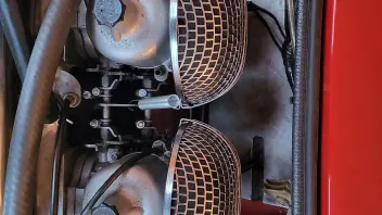

herman bei mir ging in den Kurven die Leistung weg. Aber richtig weg, keine Gasannahme mehr. Kaum ging es gerade aus, lief die Schose wieder einwandfrei. Ich hatte alles versucht und war echt am verzweifeln. IOZ war meine letzte Hoffnung und Annette Hue hat den Fehler tatsächlich gefunden.
Es sind zwei HS4 Vergaser, also mit seitlich angebrachten Schwimmerkammer verbaut. Die haben einen Überlauf, über den wohl auch Luft in die Schwimmerkammer kommt. Damit da nix auf den Auspuff tropft, ist am Überlauf ein Schlauchstück. In meinem Fall also zwei. Ein schlauer Mensch, hatte die beiden zusammengeführt und am Auspuff vorbei geleitet. Die Zusammenführungsleitungen hingen leicht durch. In diesem "Sack" hat sich Sprit angesammelt. Bei Geradeausfahrt war der "Pegelstand" so, dass der Schlauch halb gefüllt war. Also unten halb voll Sprit, oben Luft. Bei Kurvenfahrt, drückte es den Sprit zur Seite und der verschloss den Schlauch komplett. Es konnte keine Luft in die Schwimmerkammer gelangen. So entstand dort ein Vakuum das verhindert hat, dass der Vergaser Sprit bekam.
Sie hat dann wieder zwei Leitungen ordentlich verlegt und das Problem ist nie wieder aufgetaucht.
Ich war bei IOZ bei Koblenz. Annette Hue (ja eine Frau!) hat es echt drauf. Sie hat ein Phänomen beseitigt, dem ich 1 1/2 Jahre auf der Spur war und nicht gefunden habe.
