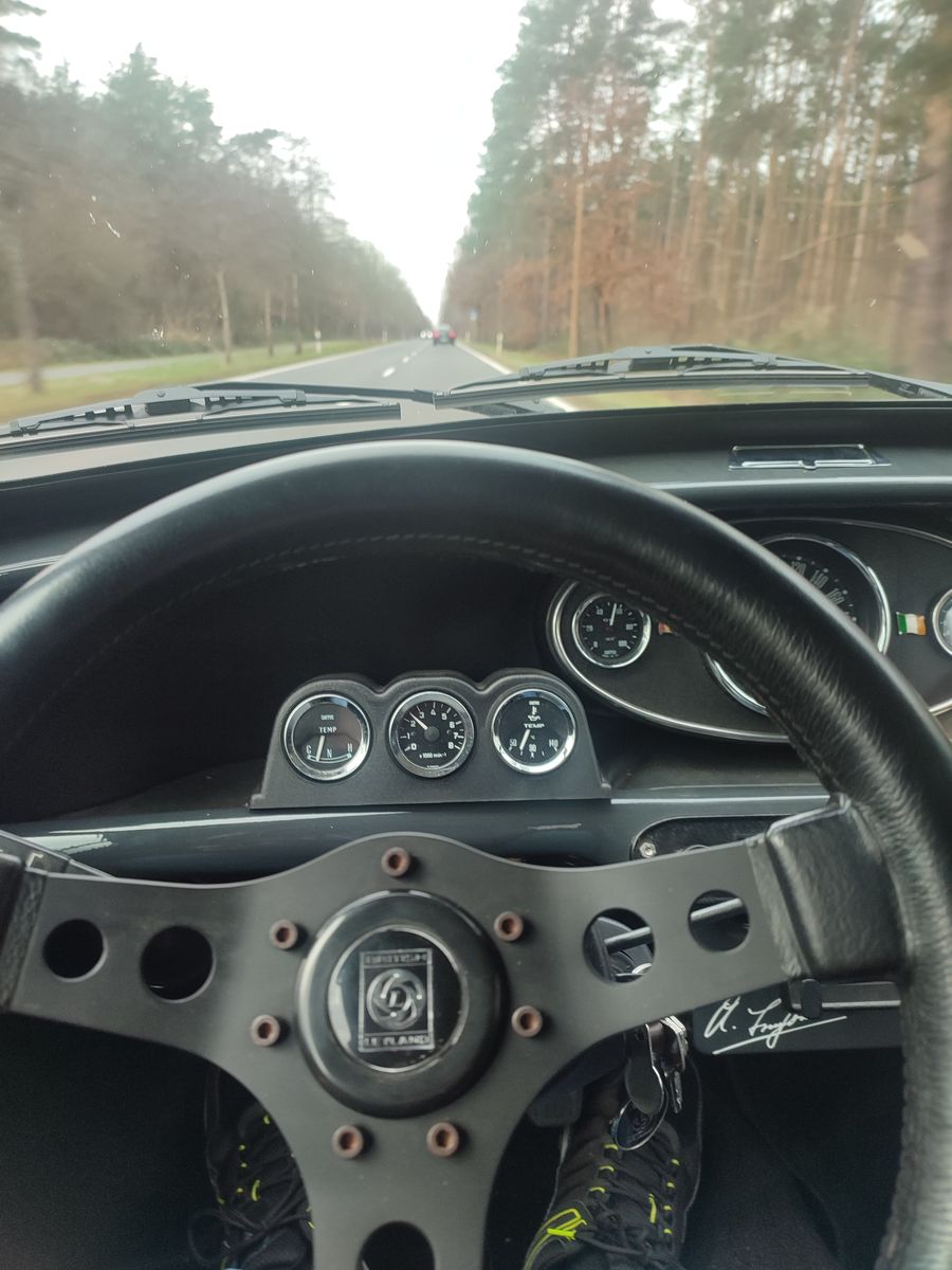

Woher weißt das der Spannungsregler tut?
1. Funktioniert die Tankanzeige wirklich perfekt und 2. hab ich ihn durch gemessen, es geht 12-14V rein je nach Drehzahl und kommen immer so 9,8-10V raus
Mach doch mal Kabel vom Fühler auf Masse ob die Anzeige dann voll hoch geht.
Gute Idee!
Die tatsächliche ? Ist fast Winter.
War im sommer auch schon so, nur einmal bei 36° im Stau wollte sie in richtung Normal wandern
Hat jemand aufm Schirm wie viel Spannung am Wassertemp. Schalter bei Betriebstemperatur anliegt? Ich bekomme die Anzeige nie höher als auf dem Bild. Hatte vorher nen Instrument hinterm Lenkrad und da hat immer alles gepasst, deshalb hab ich’s immer auf das Instrument geschoben. Möchte das jetzt aber mal fixen. Spannungsregler funktioniert. Demnach muss es ja entweder der Schalter oder das Instrument sein. Oder halt die tatsächliche Wassertemp..
