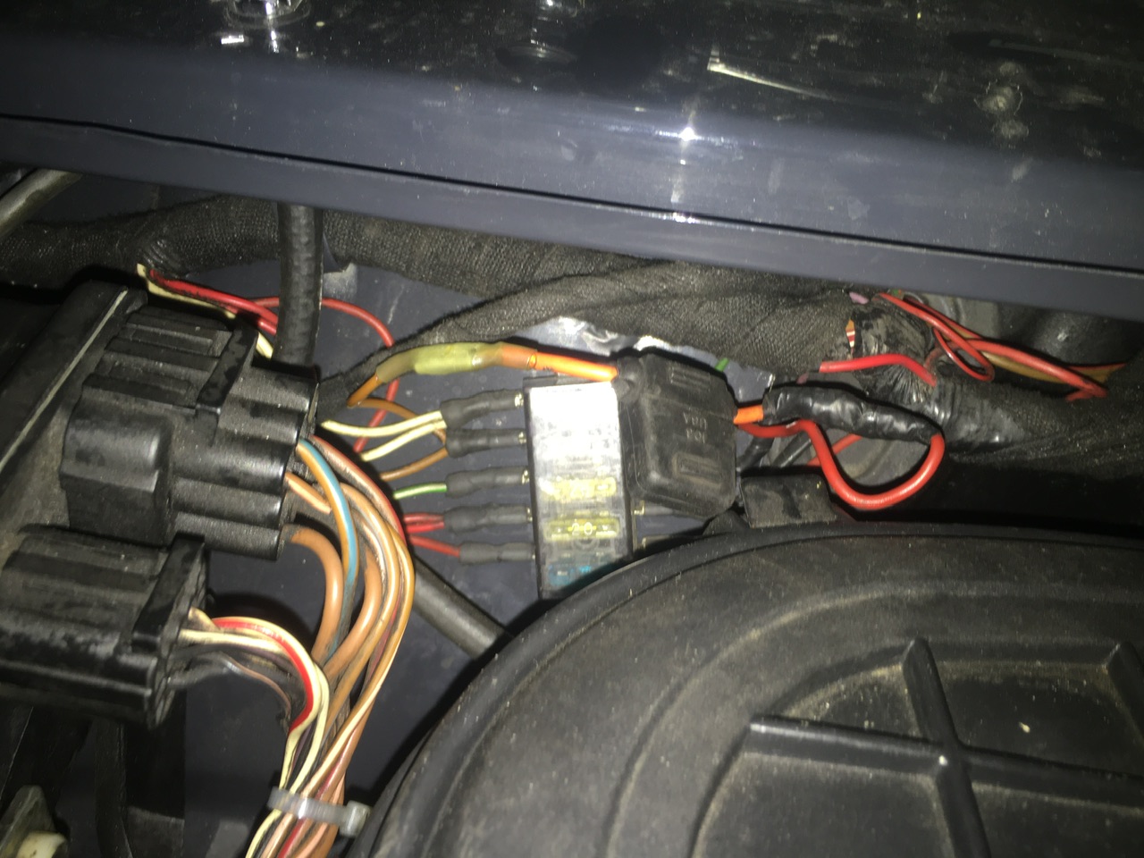

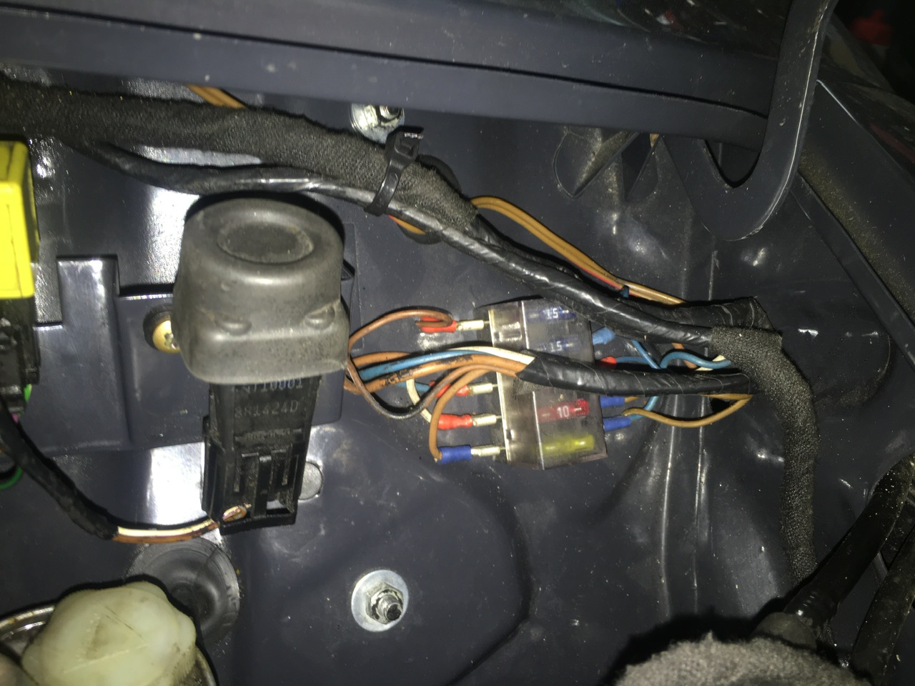

    Hat deiner noch den kleinen 4er Sicherungskasten oder schon den großen (mit 24 Steckplätzen) im Motorraum?
    Weder noch. :laughing: :roll-eyes: :eek:
    „Customised electric“ wie Andy es mal beschrieben hat.
    Bei meinem sind es 2x5er Sicherungskästen. Einer rechts, an der normalen Stelle, einer links an der Schottwand.
