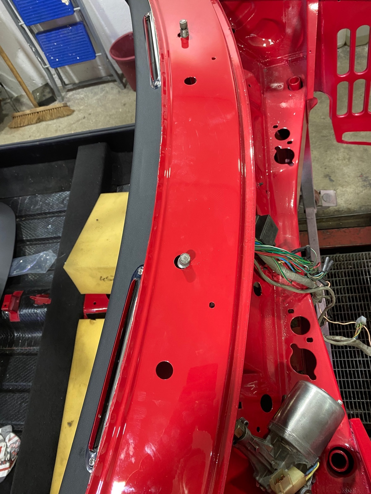

Guten Abend, ich hab mal ne sau dumme Frage:

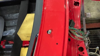

Warum hat unsere Karo 4 Löcher für den Scheibenwischer
? Ich könnt grad im Strahl kotzen das uns das vorher nicht aufgefallen ist ![]()

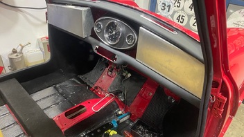

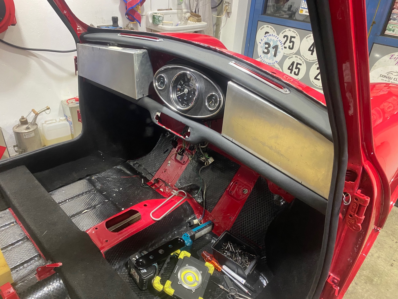

weiter gehts :-) Armaturenbrett oben und unten sind mit Leder verkleidet. Die Dashboards allerdings sind eine Frechheit. Ich kann nur jedem empfhelen direkt selbst eine Abwicklung zu machen. Das geht schneller und spart Geld ;-)

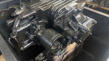

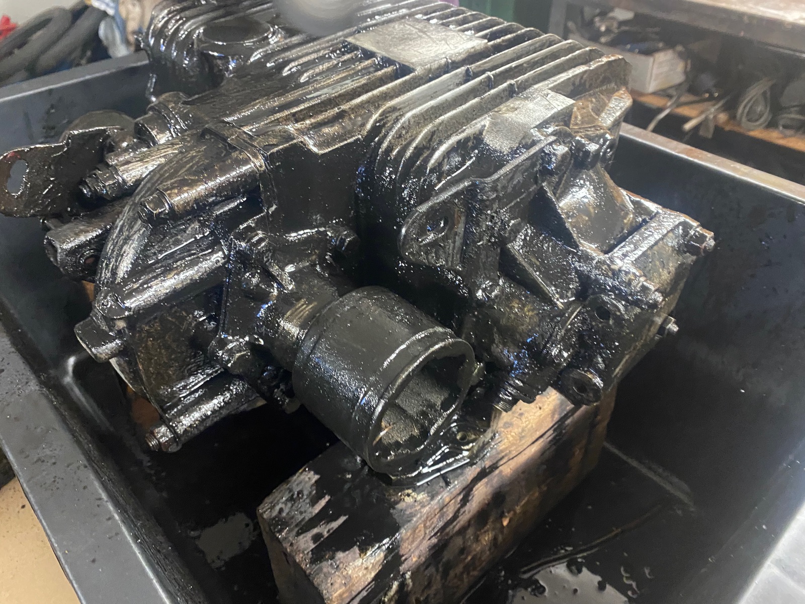

mit einem Benzin und Diesel Gemisch…..riecht lecker ;-) Immer wieder einpinseln, schrubben, abwischen und zum Schluss mit diversen Stahlbürsten

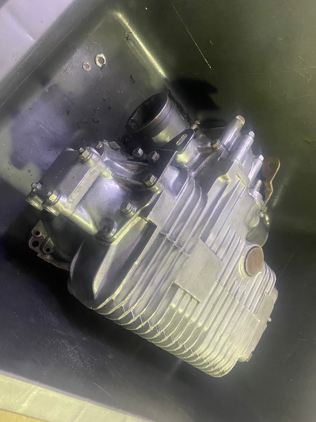

Heute war mal putzen angesagt ;-) während der Motor beim hohnen ist hab ich mir das Getriebe vorgenommen. Dreck aus 35 Jahren runter waschen macht nicht wirklich Spaß ;-)

Noch 1 Tag und dann dürfte der Teppich komplett drin sein.
Als nächstes kommt dann der Käfig rein. Der Prallschutz am unteren Armaturenbrett müßte seitlich jeweils um die Breite vom Rohr gekürt werden. Nun stelle ich mir die Frage ob nicht einfach den Prallschutz weglasse und direkt Kunstleder aufs Blech ziehe? Gute Idee?
