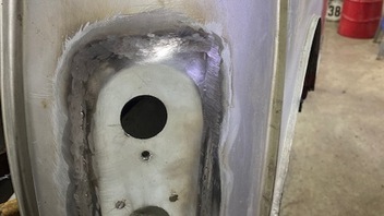

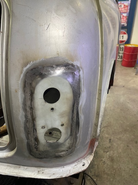

Heute gings zumindest einen Schritt weiter und das erste Blech vom Rücklicht wurde eingeschweißt. Ein kleiner Teilerfolg auf jeden Fall
Morgen gehts dann weiter mit der anderen Seite.

weiter gehts :-) Gestern sind bereits die Einschweißbleche für die Rückstrahler gekommen und nun steht für heute ein wenig schweißen und schleifen auf dem Programm. Das mit den Türgriffen habe ich allerdings bereits schon wieder verworfen da mir aufgefallen ist, dass ich die Türmulde auch verändern müßte. Somit bleibt es beim Grill und den Rückstrahlern.

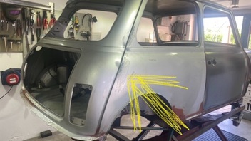

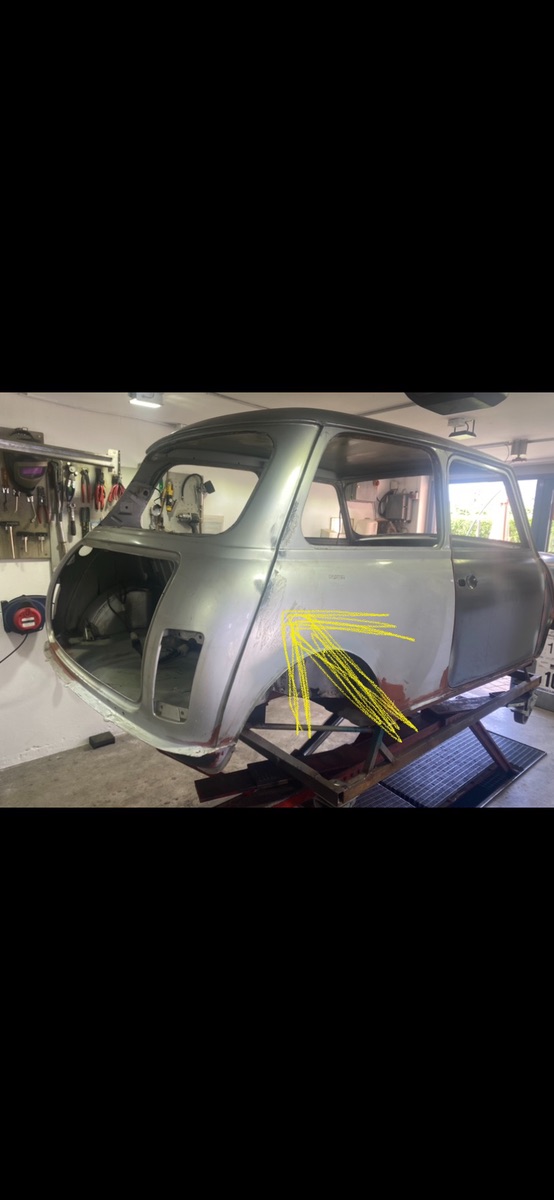

heute hatten wir die Ehre und durften einen originalen Monte Carlo besichtigen. Was ein geiles Auto :-) Leider mußte ich aber versprechen keine Bilder zu veröffentlichen :-( Nach der Besichtigung sind wir doch wieder schwer am überlegen die Karosse noch einmal zu pimpen.
Die Rücklichter sowie Türgriffe stellen uns vor kein Problem aber die kleiner Heckscheibe ist schon eine Nummer. Bei den außenliegenden Scharnieren
denke ich über eine Fakenummer tatsächlich noch nach. Lediglich die Schiebefenster werden wir zwecks Frischluft und "Armablage" nicht verbauen.
Nun habe ich aber noch eine Frage. Ich suche wie wild auf dem Bild den Keder für die Schweißnähte aber kann das im Web ums verrecken nicht finden :-( Könnte mir da jemand helfen? Lieben Dank und Euch einen schönen Abend.
