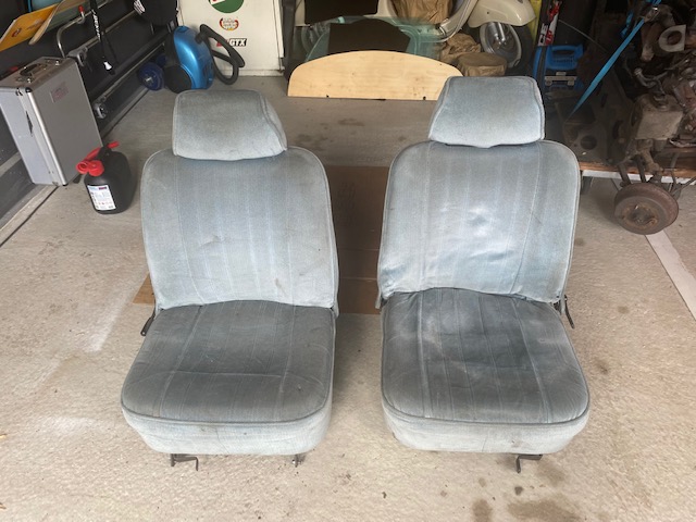

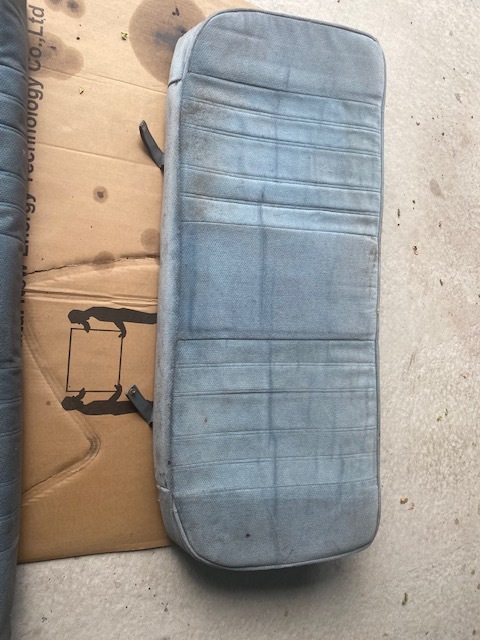

    Heute gehts los mit Teile sondieren und als erstes fliegt die Innenausstattung raus. Kann man für die Sitze und Bänke noch etwas verlangen?
