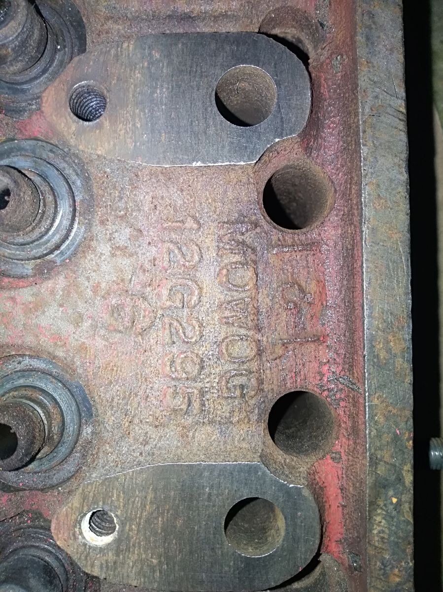

Am Kopf steht 12G295 ist das kein 1275ger?
Hat zumindest doppelte Ventil federn und ist rot ![]()
Wie schon erwähnt bin ich nicht der der alles perfekt braucht, hat er halt paar PS weniger - so is er wenigstens standfester ![]()
