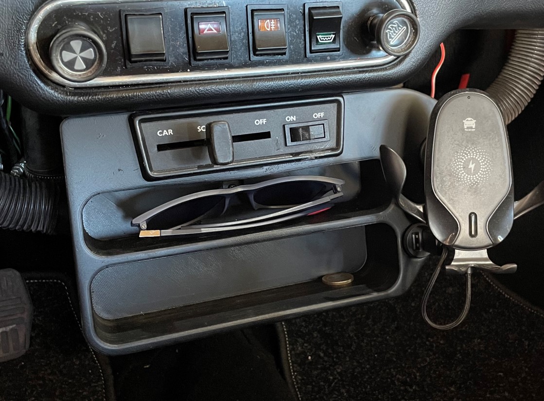

					Hätte noch eine Mittelkonsole anzubieten. Wird mit den Original vorhandenen Schrauben am Heizungskasten befestigt.

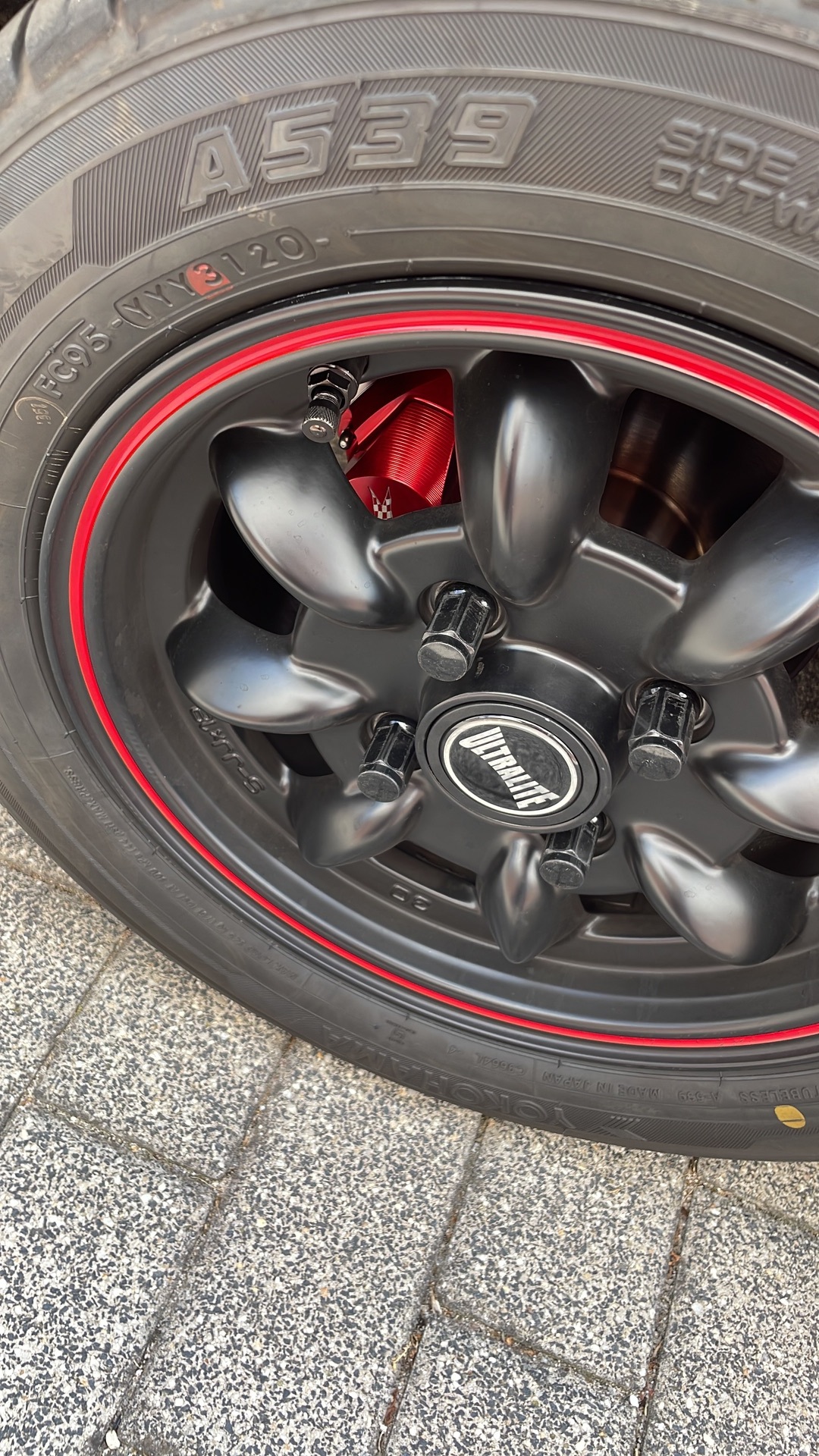

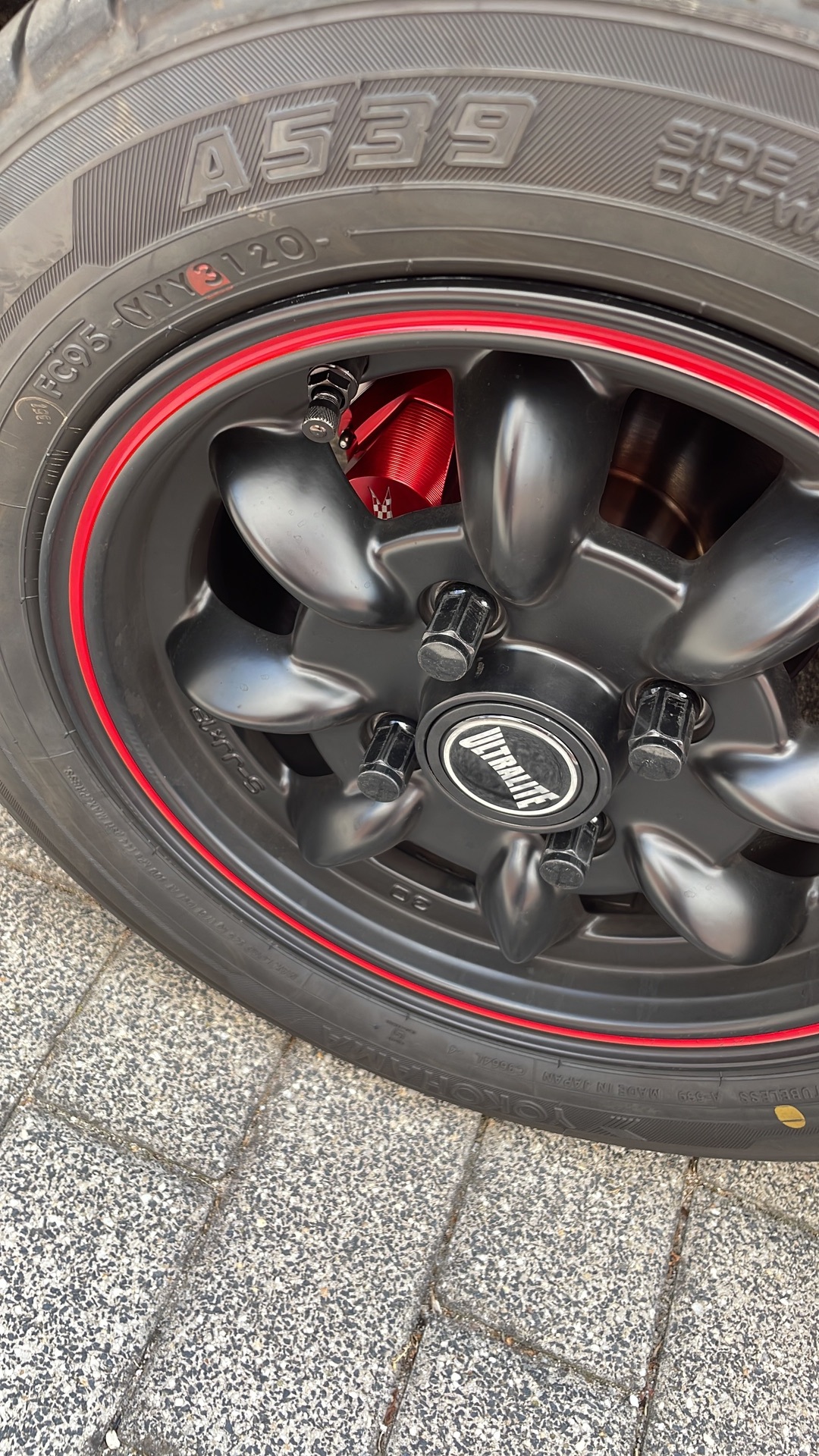

					Danke für die guten Tipps 👍 Interessant finde ich , das jbw die ats nachbaut. Werde da mal genauer recherchieren wie es da mit einem Gutachten aussieht. Aktuell habe ich 5J 12“ ET30 montiert. Auch da muss ich mich noch informieren wie dramatisch es mit ET15 (bei ATS) werden wird. MrGreenPullover Habe letzte Woche eine 7,5“ Bremsanlage Eingebaut. 😊
					Bin auf der Suche nach 10“ Rädern, die unter die normalen Kunststoffverbreiterungen passen. Ich Liebäugel mit den Mamba von Mini Sport für 56£. ATS fände ich aber auch klasse. Hat noch wer was rumliegen?
