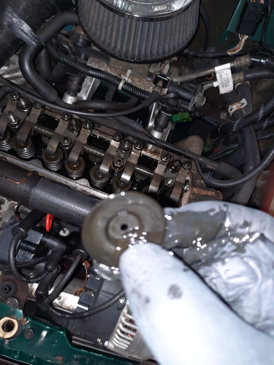

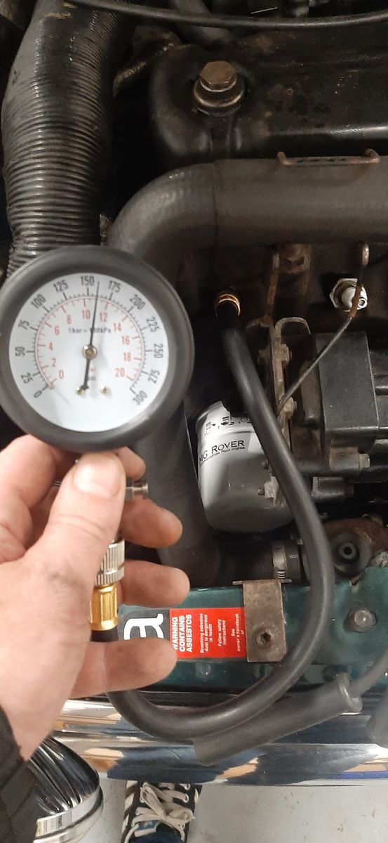

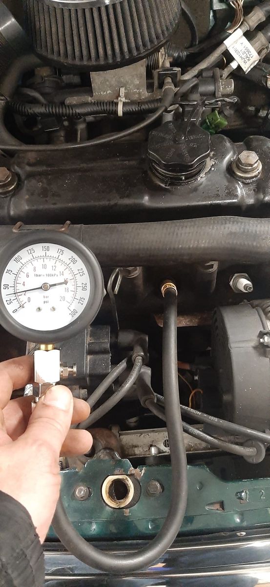

					Lief der Mini dann nicht sehr schlecht? Eigentlich merkt man ein kaputtes Ventil sofort an der Leistung. Übrigens ist es der 2 nicht der 3 Zylinder. Hast den Test den wiederholt? Das Bild sagt wenig aus könnte auch nur Ölablagerung sein. Kolbenringe werden es nicht sein sonst wäre der Ölverbrauch enorm und der Motor verölt und selbst mit gebrochenen Ringen schafft ein Motor noch über 2 Bar. Hey , hey Meister-Mini, du hast natürlich Recht. Hatte nur von links nach rechts gemessen. Deshalb die 3 Leistungstechnisch habe ich keinen Vergleich aber n bisschen rau fäuft er schon, dachte das liegt an der Kombi Sportluftfilter und Sportauspuff . Hier noch mal andere Bilder. Sieht für mich nach n defejtem Ventil aus oder?

					Moin,moin, in die Runde der versierten Minischrauber. Da lässt man sich zu Weihnachten mal nur so n Kompressionstest-Set schenken und dann so'n Ergebniss beim ersten testen.....  3ter Zylinder nur knapp 2 bar, toll. Ich hab dann mal son USB-Endoskop-ding fürs Handy genommen und siehe da, Auslaßventiel durch. Nun meine Frage, gibt's hier im Raum jemanden der mir beim Tausch ggf. behilflich sein könnte? Ich bin nicht direkt ungeschickt aber doch eher son Blechfutzi. Wenn ich alleine Schraube bleiben bei mir immer Teile übrig...  Hab mal n paar Bildchen angehängt.
