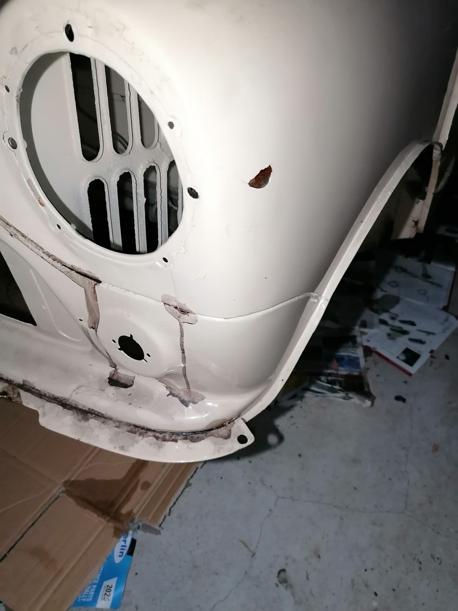

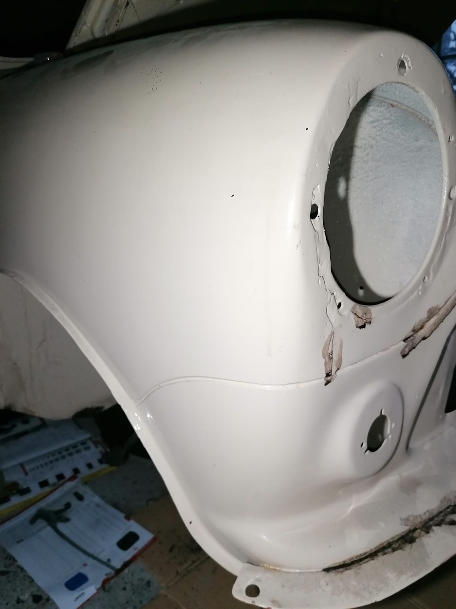

Die letzte Woche auch mal die Ganzen Hohlräume inspiziert und gesehen, dass sehr viel geschweisst wurde (Schweller beide, Türen, Fensterrahmen)
Leider noch viele Stellen ohne Lack oder Rostschutz. Das habe ich geich mal geändert

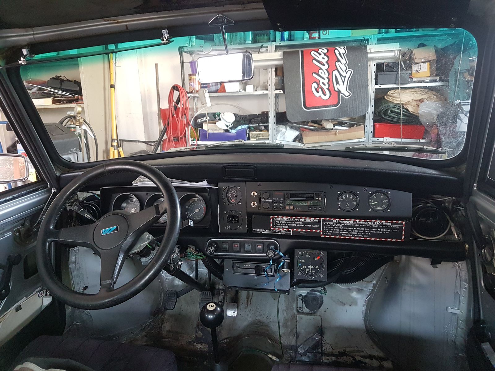

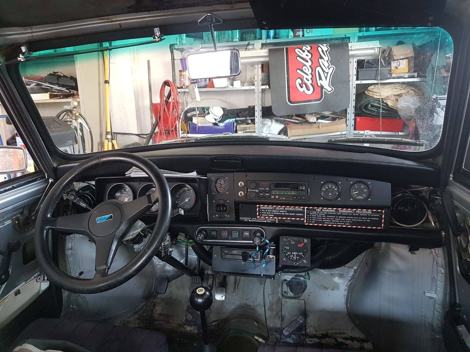

Falls ihr einige alte Instrumente habt - ich baue sie ein
hab schon
Betriebsstundenzähler
Ampermeter
Benzindruck
Kompass
phokos
Den Fahrmesser habe ich von einem Ultraleichtflugzeug.
Ich fahre selten schneller als 120 km/h von daher passt der rote bereich
Hab jedoch schwierigkeiten beim anschliessen des Staudrucks -
hier noch ein paar genauere Fotos :
