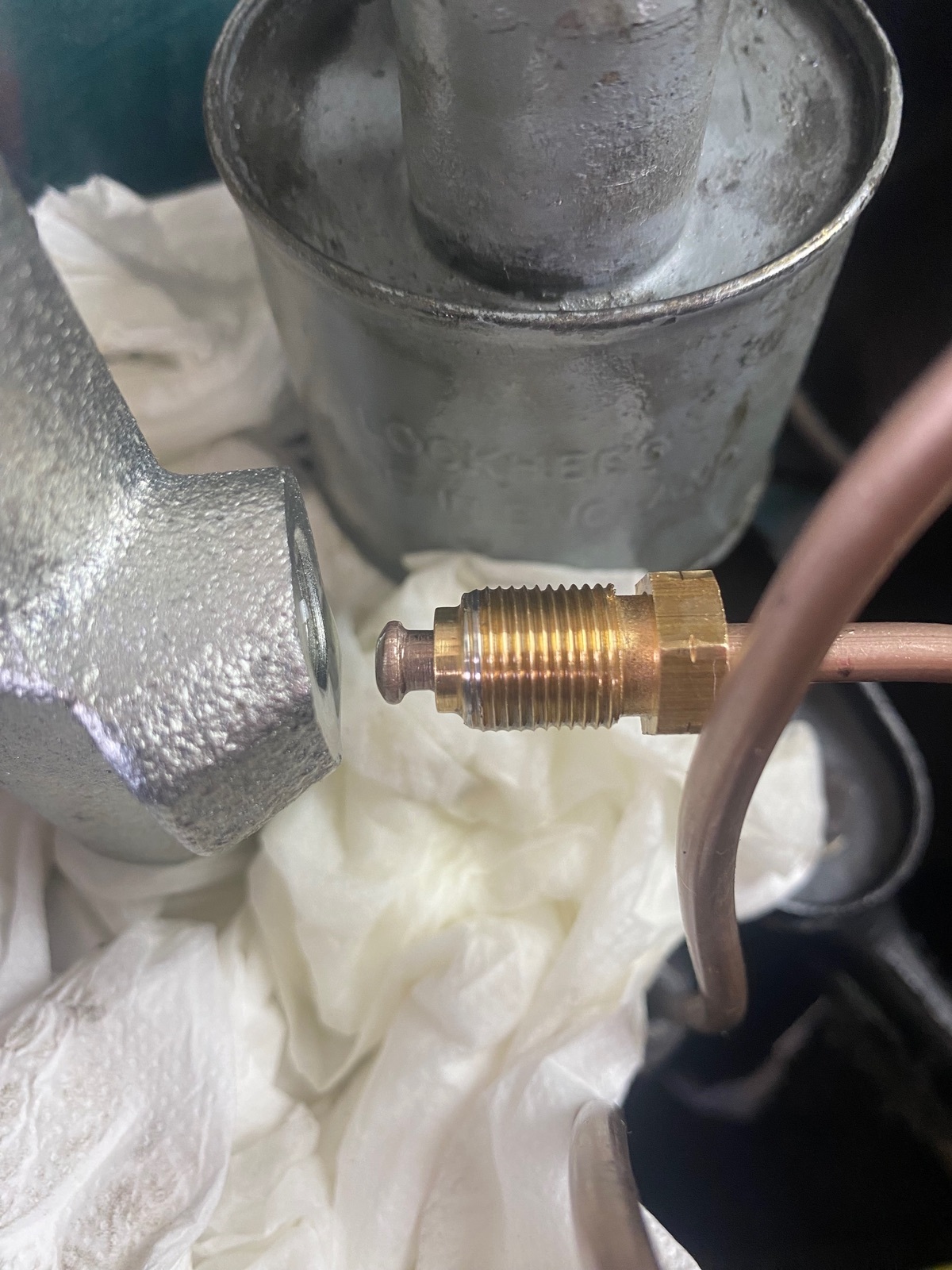

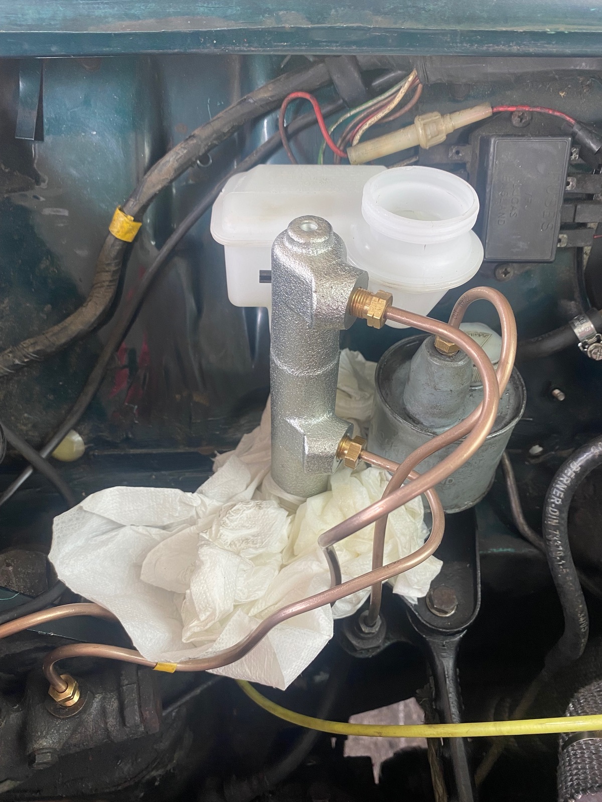

Die Idee finde ich sehr interessant für die Restauration meines 1000er Minis: War das eine Bremse, die von links nach rechts so einen Hebelmechanismus hatte und der BKV lag rechts vorne im Motorraum? Hast Du dabei einen neuen Bremsgeber auf die Stelle des Umlenkhebels neben dem Kupplungsgeber gesetzt oder funktioniert das auch mit dem Zweikreisgeber, an dem noch der BKV dranhängt?
ja war dieses model … die ganze schwere umlenkung die von li nach re ging … mit dem monster halter für den bkv im motorraum…
alles weg !! ….. zweikreissigkeit habe ich gelassen & einfach den hbz vom model ohne bkv (…der stehende…) eingebaut …
wenn mein kleiner wieder mal überarbeitet wird, dann bekommt er eine wagenbalke mit 2 zylindern ….
also ich habe ihn raus !! kompl wegen gewicht … mit der ganzen umlenkung & bkv DAS war mir zu viel ….
fahre sonst alle „sportlichen“ ohne bkv & komme damit bestens zurecht - stahlflex, sportbeläge vorne scheiben hi trommel … und ich fahre damit im alltag - 2x die woche autobahn & hatte den noch nie vermisst ..
aber das ist natürlich „geschmacksache“ und hängt auch vom bediener ab - habe meinen kleinen ja auch von lhd auf rhd umgebaut - jeder wie er es am liebsten möchte 😉
