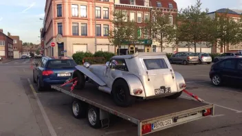

Katastrophe was ist das links
ein „einzelstück“ von tim dutton …
ein dutton pheaton serie 1 mit Rover V8 4,0ltr, 5gang …. die karosserie kompl. in (sicht) carbon extrem dünn ausgeführt …
ich kann nur sagen - ein extrem schnelles auto 🙃
…da steht mein alter splitwindow… war ein schönes auto 😉
