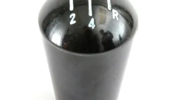

Hallo zusammen,
ich bin eben eine kleine Runde mit dem Cooper S MK 2 zum Tanken gefahren und um zu schauen ob alles soweit okay ist um nächstes Wochenende entspannt an einer Oldtimer Rallye teilzunehmen.
Die Strecke war insgesamt so ca. 18km, als ich nach dem Durchfahren einer Rechtskurve aus dem 2. in den 3. schalten wollte. Gefühlt hatte ich keine H Schaltung mehr, sondern ein umgekehrtes U, soll heißen, der 4. ging noch. Zurück in den 2. war nur schwer möglich.
Ich habe dann angehalten und versucht im Stehen Gänge einzulegen. Gefühlt war es eine sehr enge Schaltkulisse und nur der 4. liess sich einlegen.
Ich habe dann einige Minuten gestanden und versucht mir einen Anhänger auszuleihen. Während dieser knappen halben Stunde, hatten sich ein paar hilfsbereite Jugendliche eingefunden, die mir zwar keinen Anhänger besorgen konnten aber anboten mich anzuschieben, so dass ich im 4. Gang losfahren könne um die 6 km nach Hause zu kommen.
Ich habe dann den Motor gestartet, beim Versuch den 4. einzulegen habe ich dann gemerkt, dass ich auch noch in den Rückwärtsgang komme. Ich bin dann ca. 20m rückwärts einen kleinen Abhang auf einen Parkplatz gefahren, mit dem Gedanken die Jung‘s könnten mich dort gefahrlos anschieben.
Aus dem Rückwärtsgang heraus ließ die Schaltung nun auch den 2. zu und ich bin dann ohne Hilfe im 2. losgefahren.
Während der Fahrt nach Hause habe ich mich nicht getraut den Gang zu wechseln.Als ich jedoch zu Hause angekommen bin tat der Mini so als wäre nichts gewesen.
Aktuell lassen sich wieder alle Gänge geschmeidig einlegen.
Lange Rede kurzer Sinn: was kann es gewesen sein?

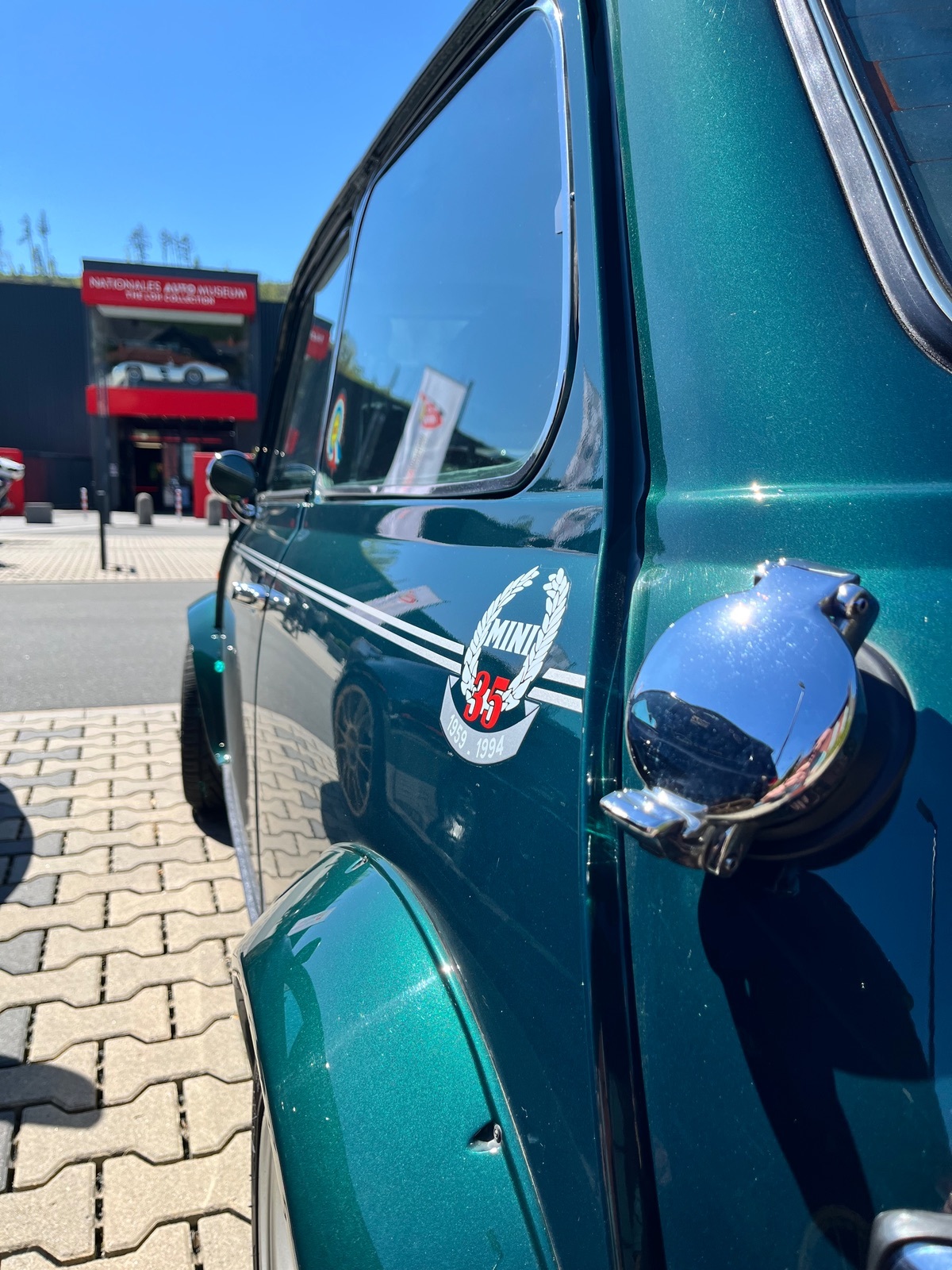

Ich kenne den 35er in der Version, die nach Deutschland kam, nur als 63PS Version und Original war der Himmel weiß, die Sonnenblenden auch und keine Streifen auf der Haube, falls du Wert auf Orginalität legst.

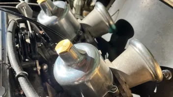

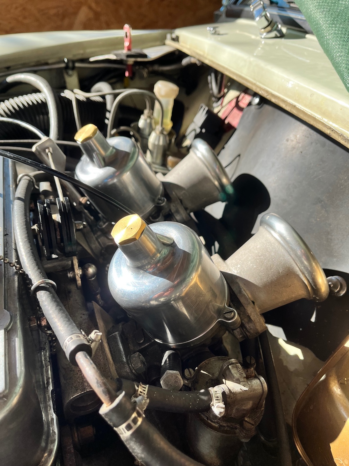

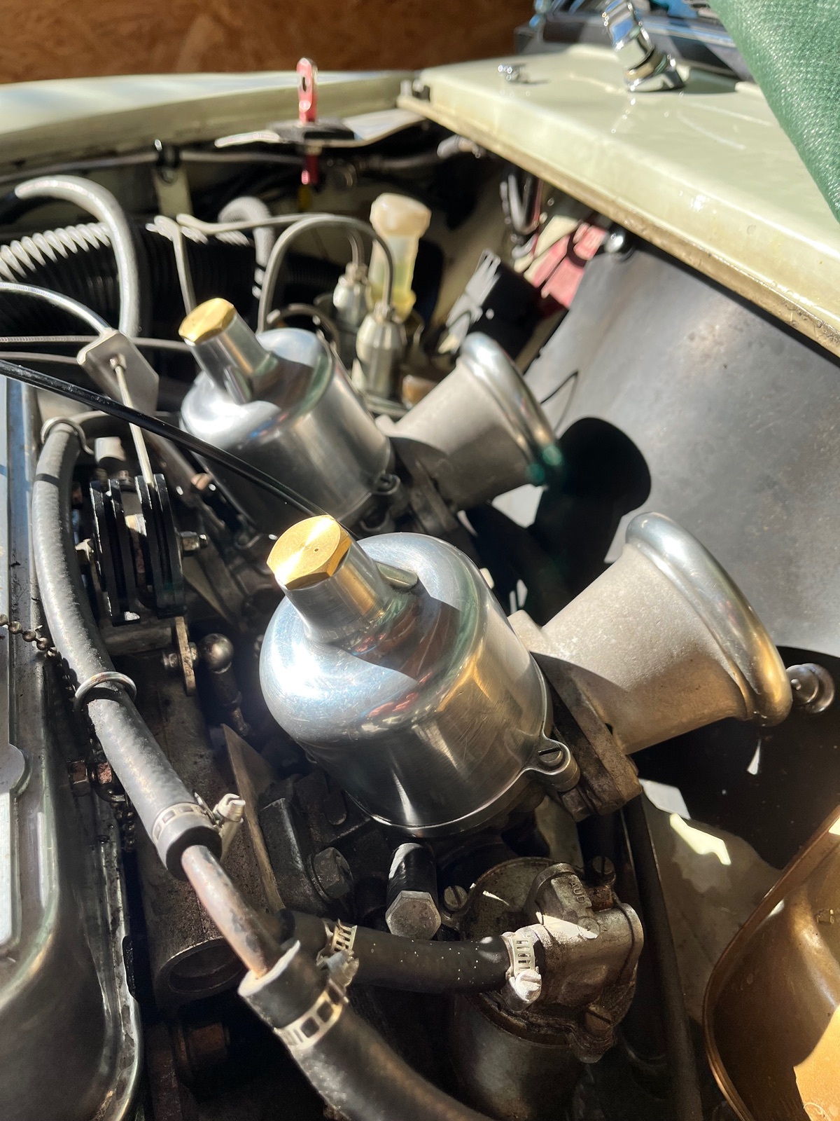

Hallo zusammen,
ich würde gerne den vorhandenen Chokezug durch einen ersetzen, der dem Baujahr entspricht, da ich davon ausgehe, dass zur Zeit einer aus den 80ern verbaut ist.
Bei Datch bin ich auf diesen hier gestoßen. In anderen Shops habe ich jedoch Hinweise auf Single HS2/4 gelesen, so dass ich also befürchte, dass es Unterschiede in Länge und ggf. Anschluss gibt.
Kann mir jemand sagen, welchen ich verwenden kann, oder worauf ich achten muss? (Austin Cooper S MK2 1968 Doppel HS4)
Und zu guter letzt: Gibt es Tipps und Tricks für den Einbau?
Schönen SonntagKarsten
