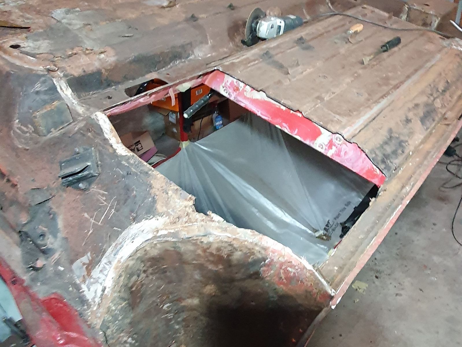

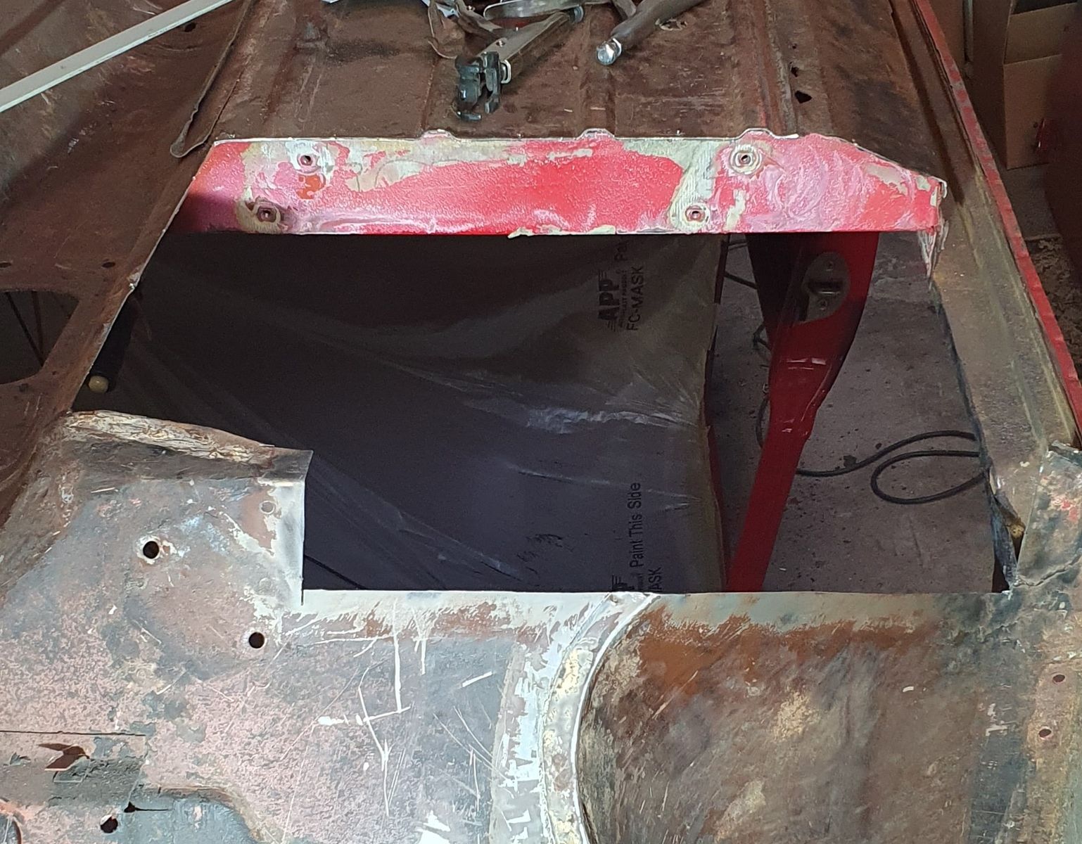

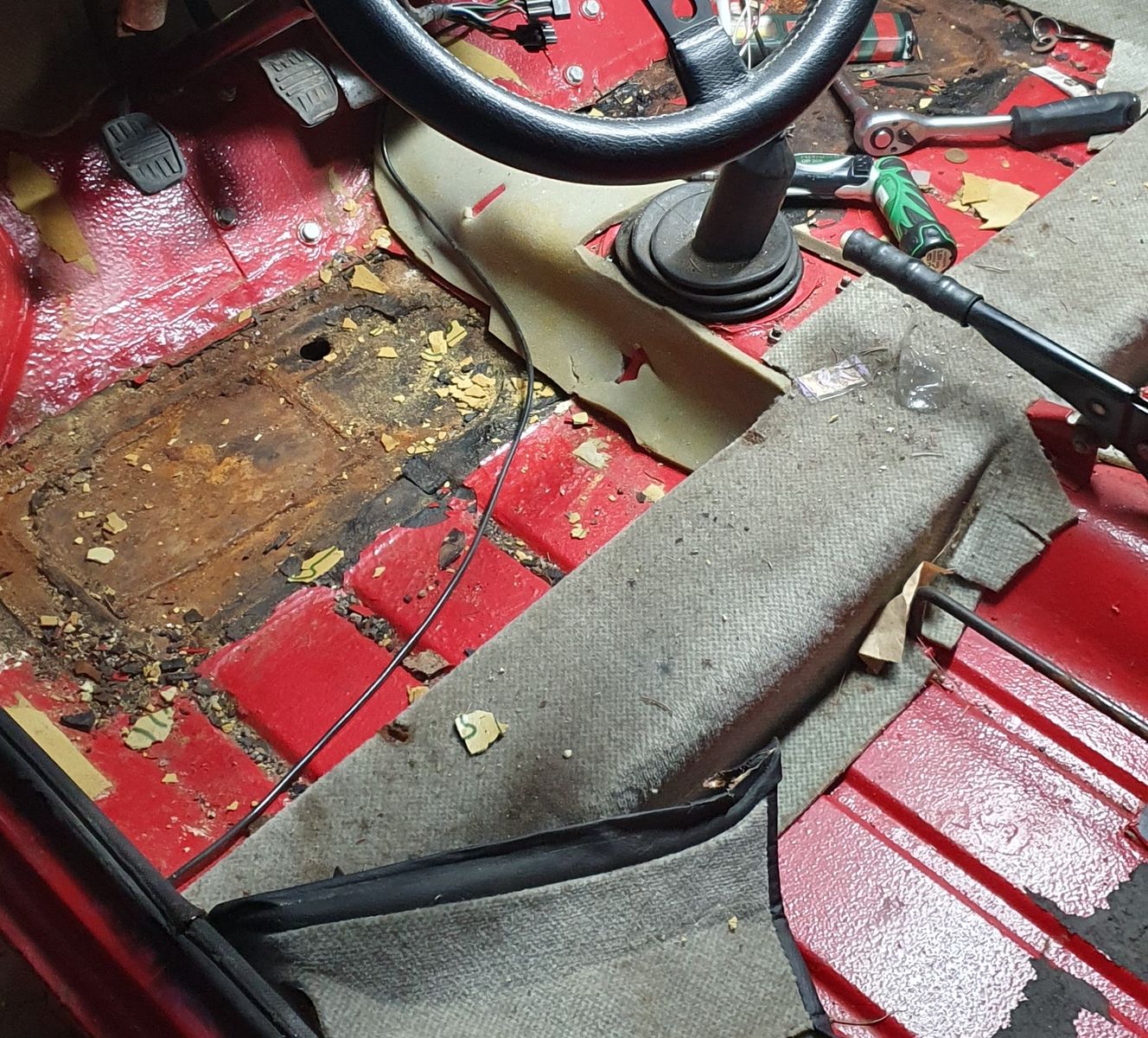

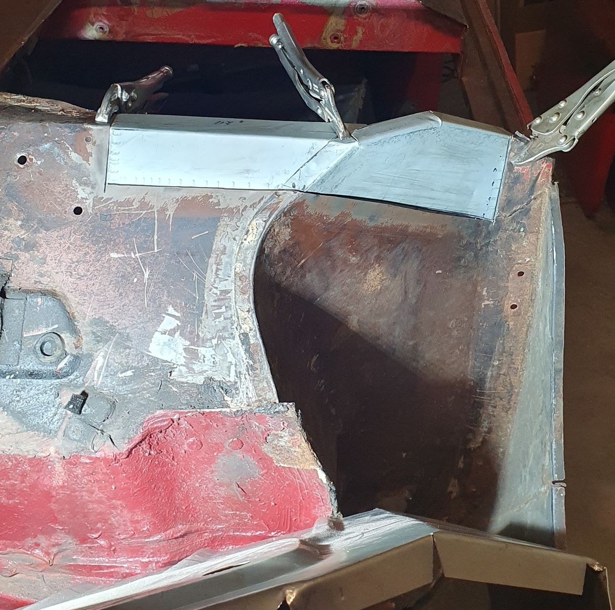

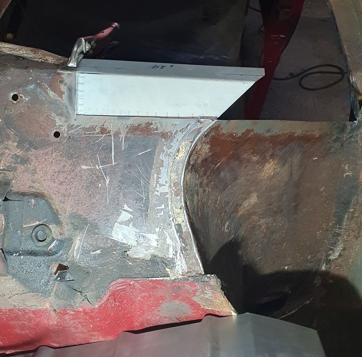

Heute war die Fahrerseite drann. Was hier wohl als Dämmung bzw. Schallschutz zu erkennen ist, hat hier zum totalen Rost beigetragen. Der ganze Holraum wurde mit Bauschaum ausgeschäumt und hat wie ein Schwamm all das Wasser aufgesaugt was Natürlich zum Rostfraß beigetragen hat.
Heute also erstmal das ganze abkratzen.

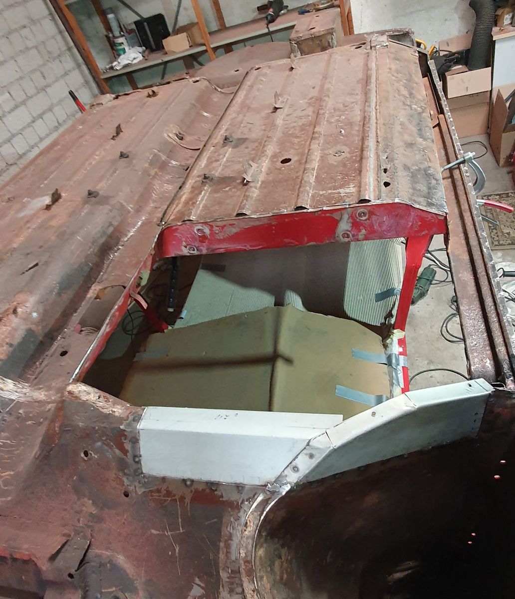

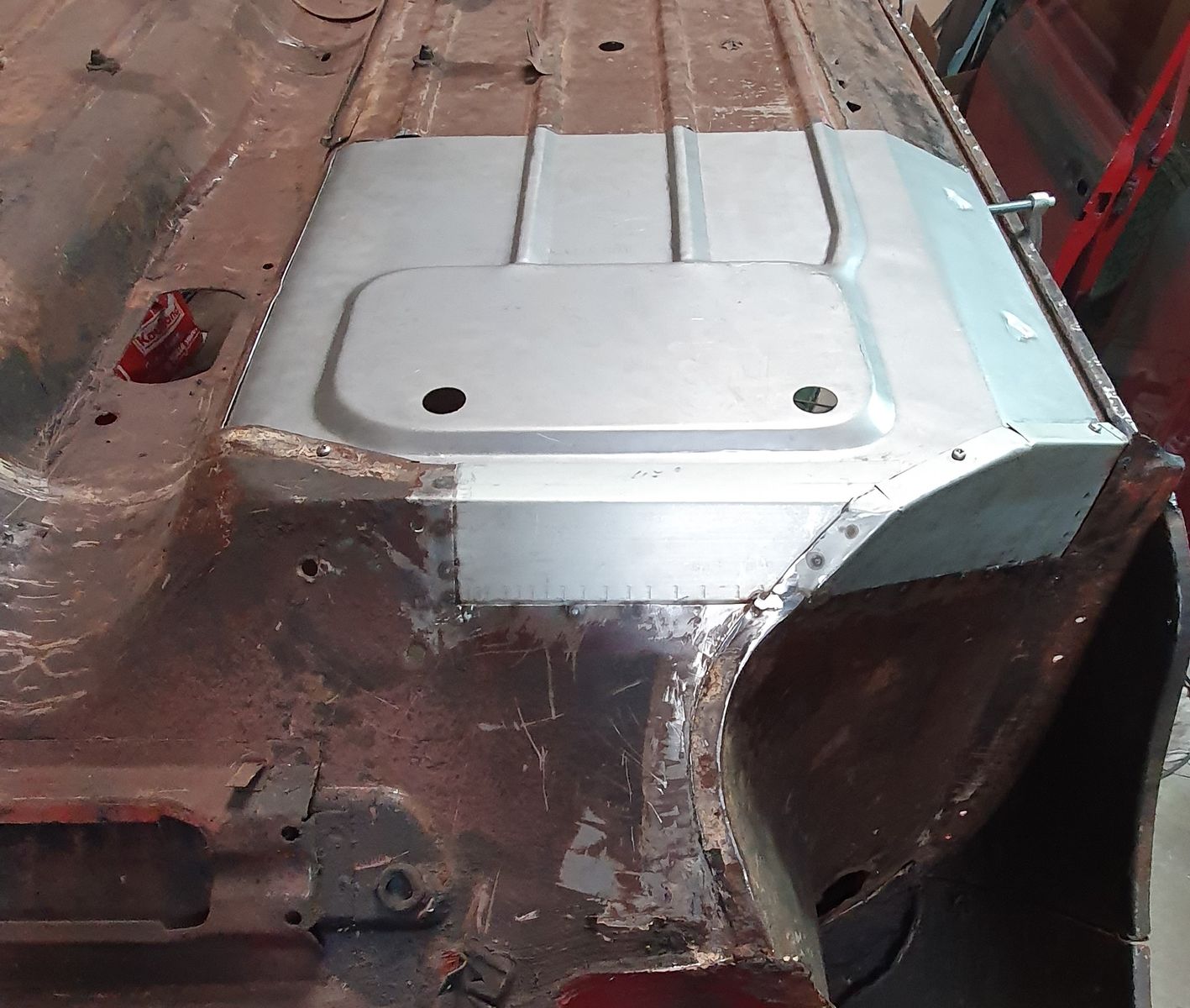

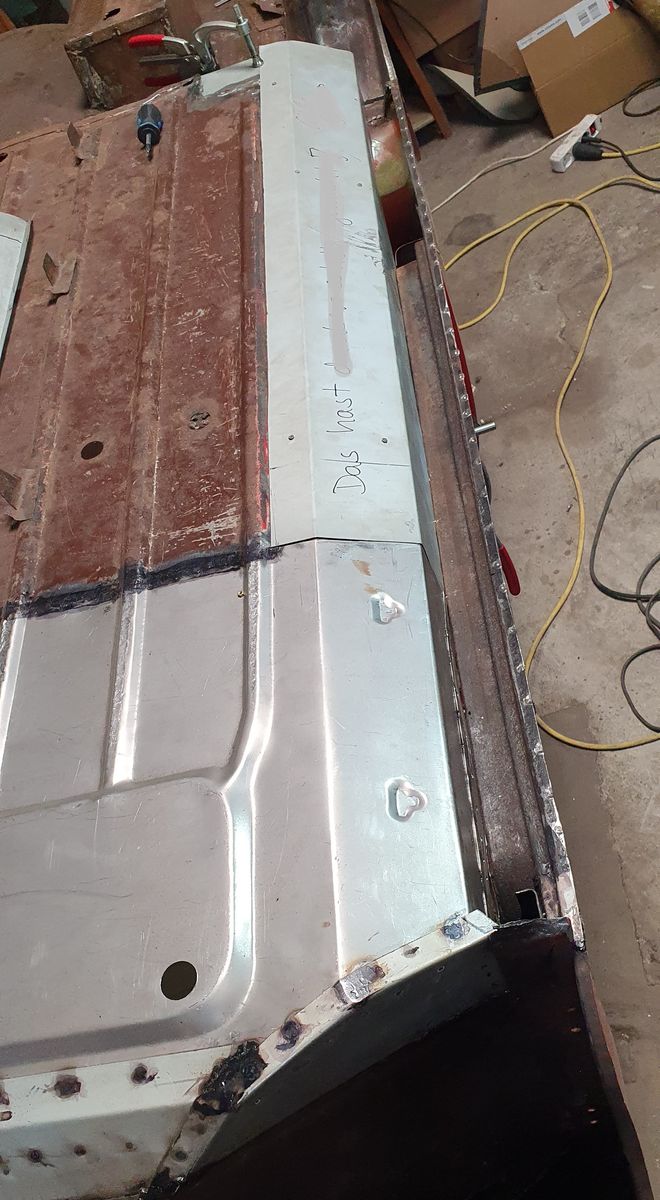

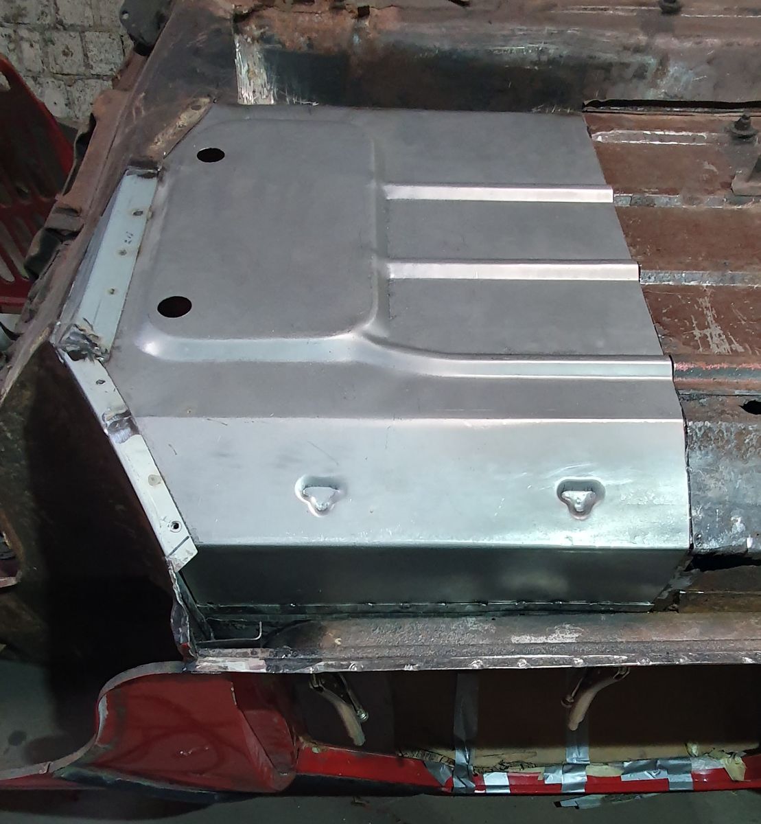

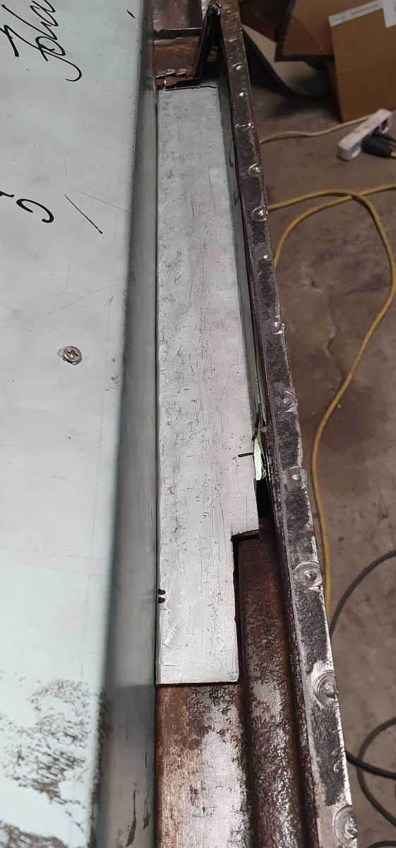

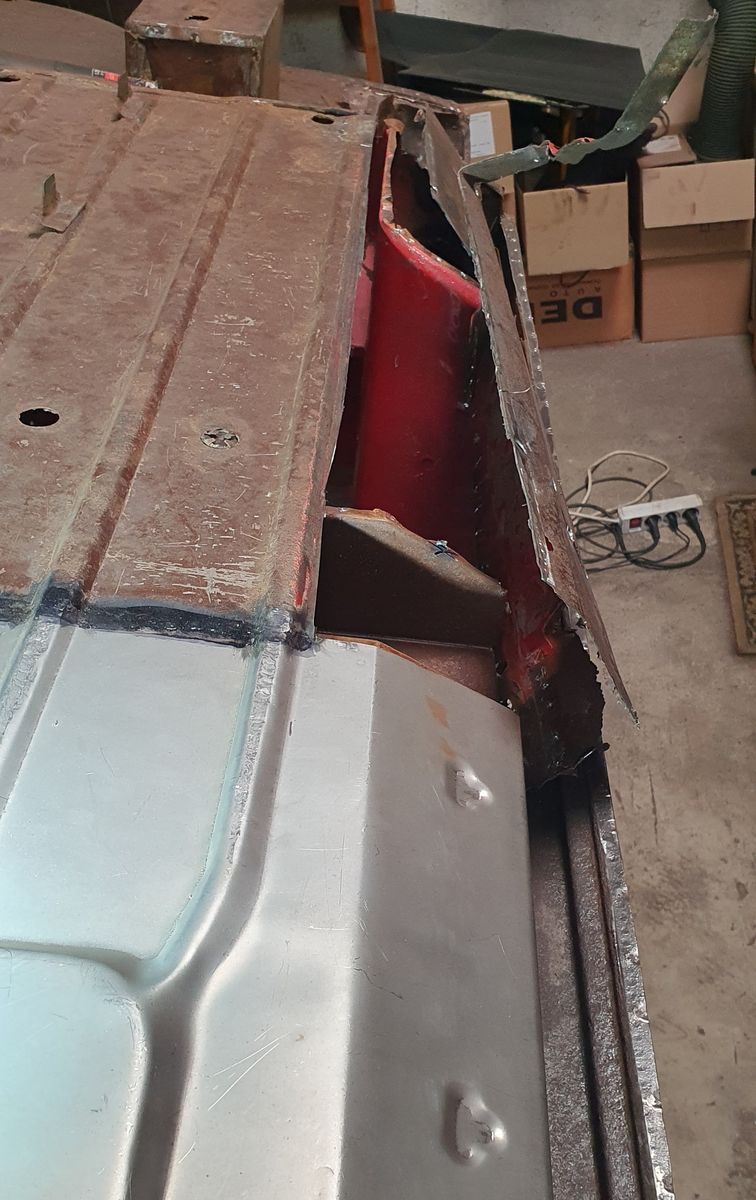

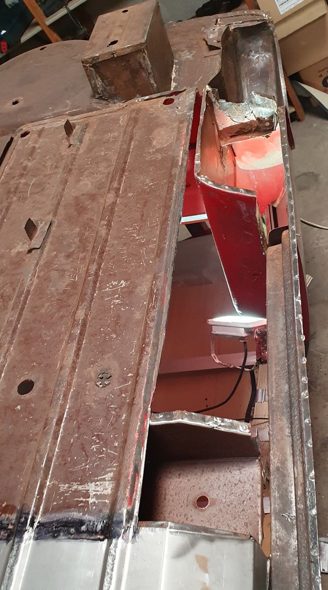

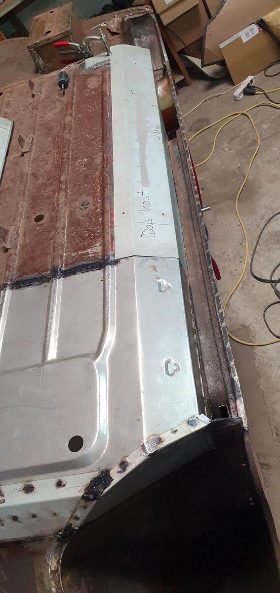

Hier mal ein paar Bildchen wie der Aktuelle Stand ist.

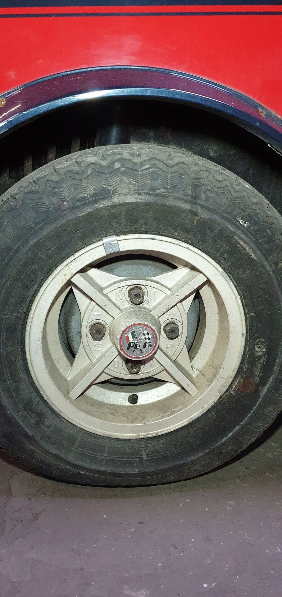

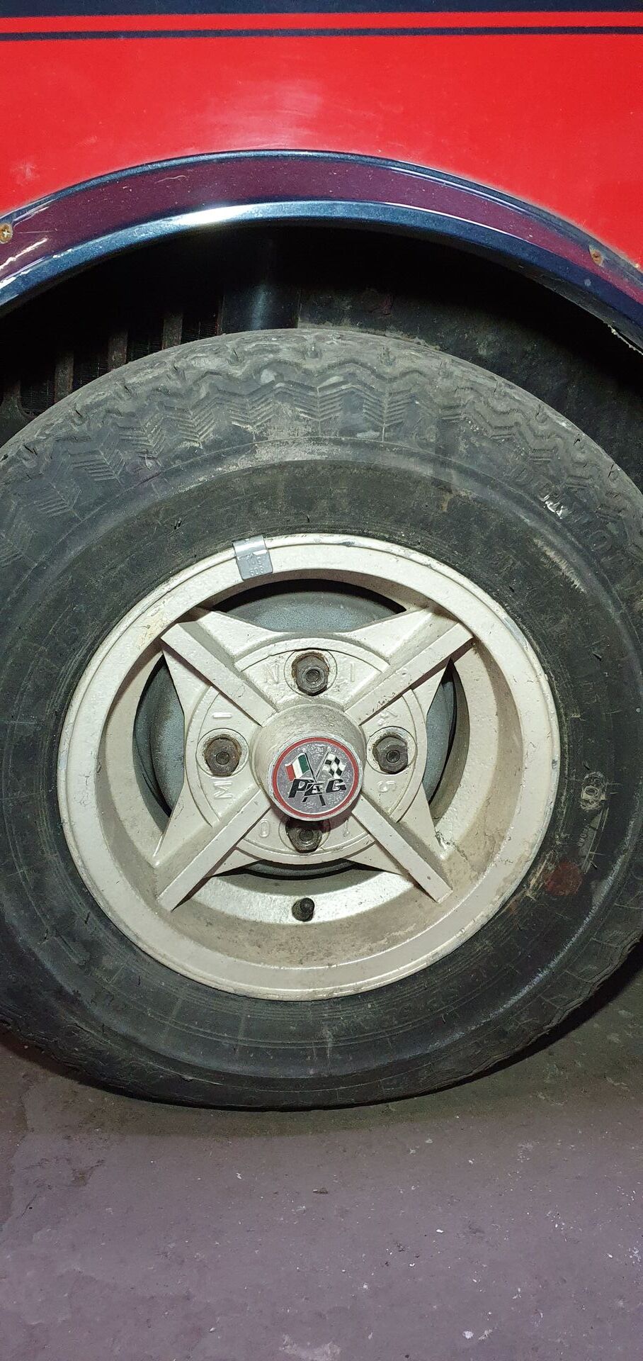

Wie kommst du darauf? Felgen mit der Aufschrift PEG gabs auch für Alfa & Ferrari..... hab ich mir mal sagen lassen.
Eventuell werde ich mal mich dort in deren Forums erkundigen. Fakt ist... diese Felgen gibt es nicht so offt.
Frage ist nur Warum ?
MfG
EG Speedy, 4.5x10" habe ich hier auch gefunden..... Aber über den Hersteller usw. find ich bei Google Nichts :(
Hallo
bin nunmehr auch einer der Stolzen Besitzer einen Austin Mini 1978
Meine 1te Aufmerksamkeit waren diese Felgen und bin auf der Suche nach dem Hersteller bzw. Infos wann und wo diese Produziert wurden.
Wäre Supergut wenn es von Euch jemanden gibt der mir mehr über diesen Hersteller oder der Felgen sagen kann.
