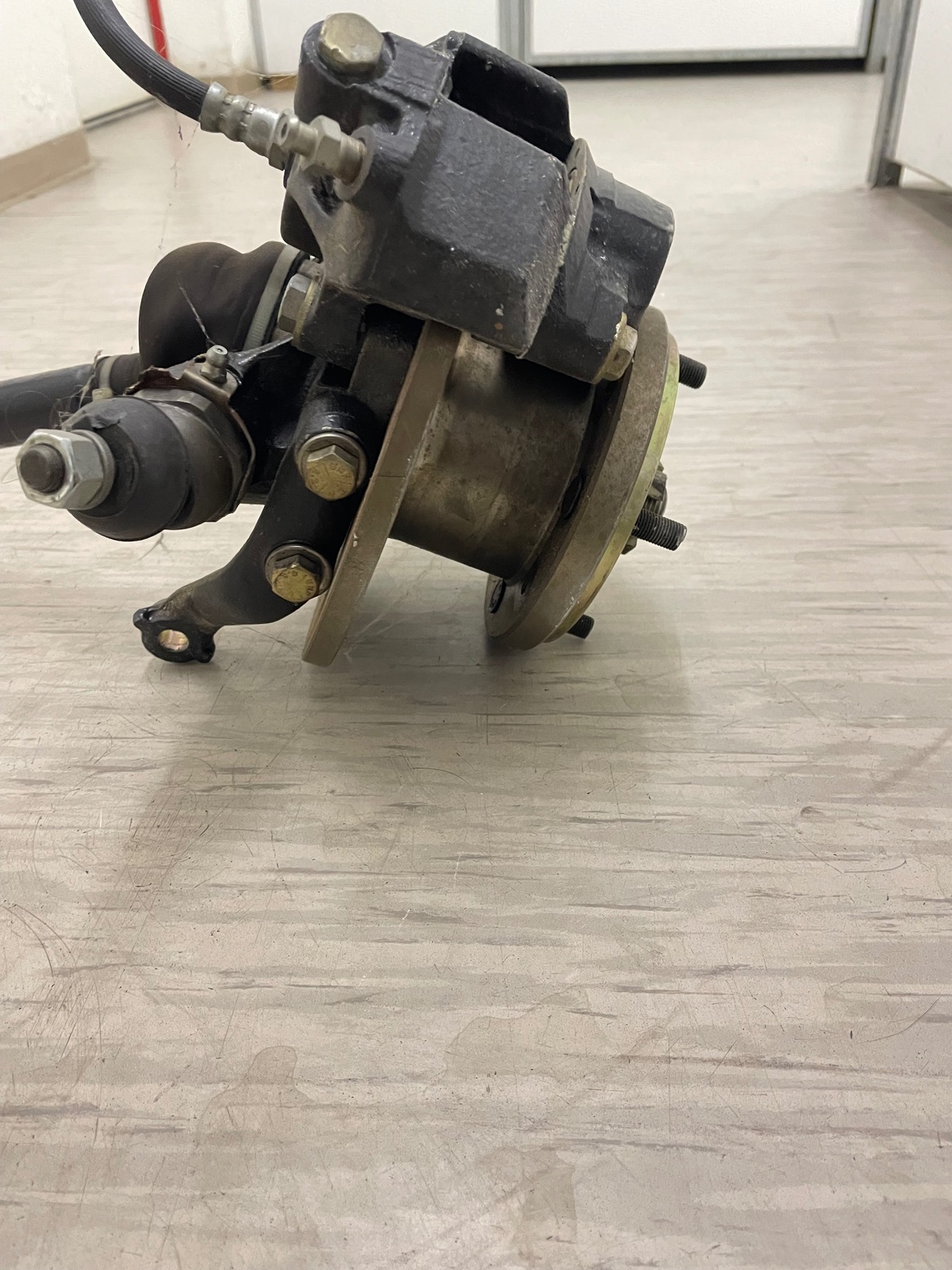

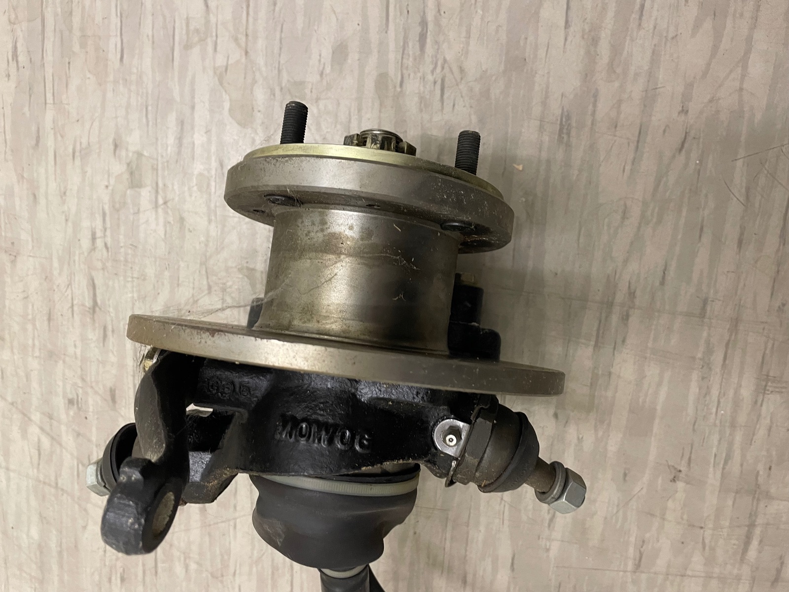

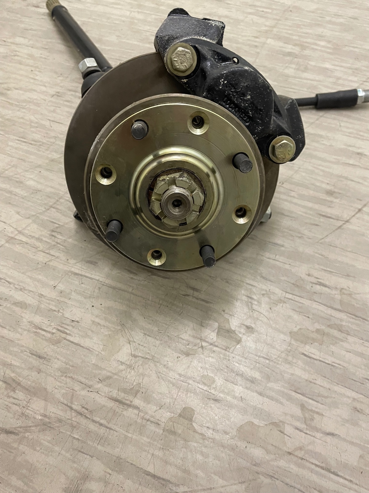

Ich geb jetzt auch mein Bayrischen Senf dazu .
Ich versuche mal eine vereinfachte Version . Ob ich recht habe weis ich nicht aber es funktioniert .
Die Geschlitzte Version wirkt wie ein Federscheibe ,wird nur so weit zusammengedrückt wie mit Drehmoment vorgespannt wird.
Die Ungeschlitzte Version wirkt wie eine Beilagscheibe ,also wenn angezogen geht komplett auf Kontakt ,also klemmt es und Lager macht Klack Klack .
Die ungeschlitzte Version komplett fest anziehen, und dann leicht zurückdrehen bis ein kleiner Ruck kommt den man spürt ,jetzt wieder ein kleines Stück zu bis der Splint durch Kronenmutter passt . Radlager eingestellt und passt ohne Drehmoment .
