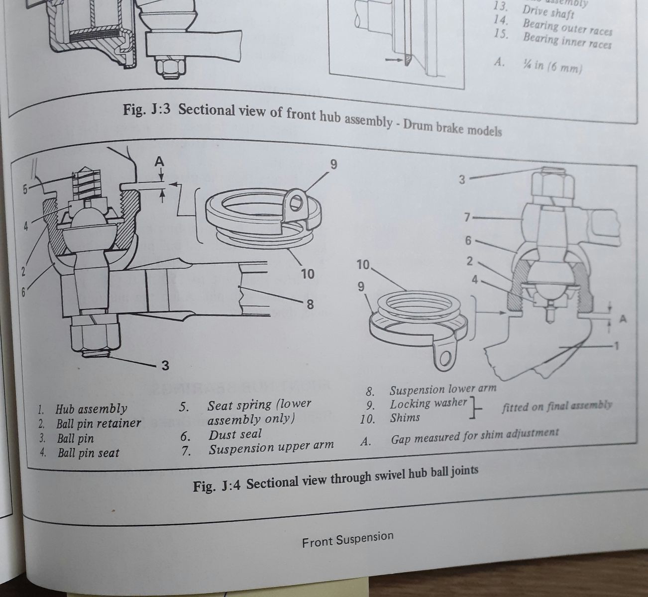

Danke für die Antworten,
hab früher an Suzuki GS 550 mit shims das Ventilspiel eingestellt, dachte, durch Unterlegscheibe das Spiel verändern zu können.
gruß, Peter
Hallo, wer kennt das Werkzeug zum Abdrehen des Kugellagergehäuses (ball pin retainer im Bild 2, unteres Lager)? Braucht man das überhaupt,? Bin noch noch nicht dran gegangen. Weitere Tipps woher ich das beziehen kann und zu den Unterlegscheiben (vllt. gibt sich das Spiel damit) sind willkommen. Das Lager soll lt. TÜV leichtes Spiel haben. Merke ich zwar nicht, bin aber nicht Entscheider. :-)
Bildquelle: Autodata, Mini Repair Manual
