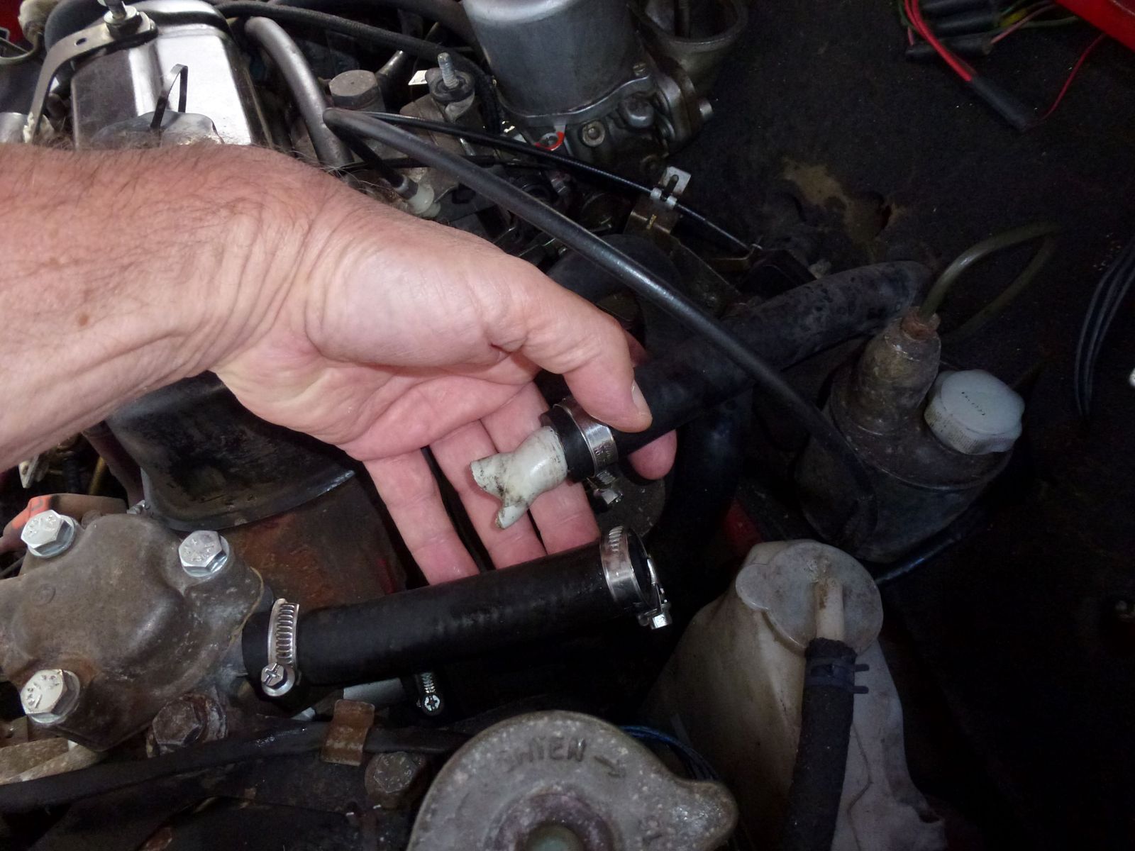

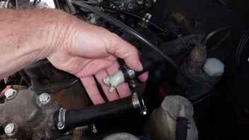

    Hallo Leute,
    heute ist mir ein Heizungsschlauch an meinem Mini Cooper Bj. 1991 (Vergasermodell) im Motorraum geplatzt. Der schwarze Heizungsschlauch (Außendurchmesser 25 mm) der vom Thermostat durch die Spritzwand zur Heizung verläuft. Seltsamerweise war dieser Schlauch etwa 15 cm nach dem Thermostat durchtrennt worden und mit einem weißen Kunststoffadapter zusammengefügt und mit zwei Schlauchschellen gesichert worden (siehe Foto). Wer kann sich einen Reim darauf machen? Wo bekomme ich einen Ersatzschlauch her? LIMORA?

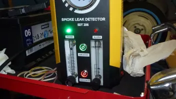

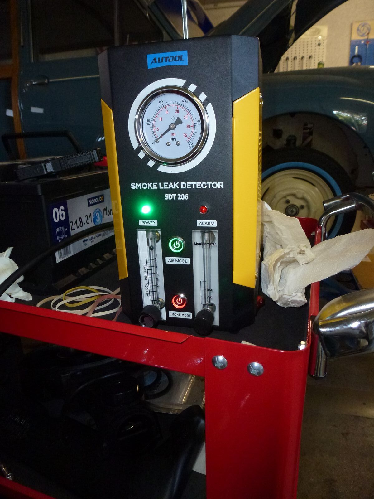

    jetzt will ich kurz über meine Erfahrungen mit der Ursache der Drehzahlschwankungen bei meinem 91er Mini berichten: Im Hinblick auf die von Norman vermutete Ursache DKW habe ich mir einen sog. Smoker gekauft (siehe Oldtimer Markt Heft 2/2023). Mit diesem probaten Rauchgenerator (siehe Foto) kann man versteckten Falschluftquellen auf die Spur kommen - wichtig bei Vergaser wie auch Einspritzern. Das Gerät funktioniert perfekt. Luftfilter abbauen und über den Vergaserflansch zum Luftfilter ein Gummihandschuh dicht drübergezogen, ein Finger luftdicht mit dem Schlauch des Geräts mit Tape verbunden, Kurbelgehäuseentlüftung luftdicht zugeklebt und Gerät angeschaltet. Der Rauch kam -erwartungsgemäß- zuerst aus dem Leerlaufabstellventil. Also Zündung an und...sofort war das Ventil rauchdicht = das Leerlaufabstellventil arbeitet korrekt. Also weiter mit der Taschenlampe nach einer Rauchfahne geschaut... und siehe da, aus der DKW-Lagerung am Gaszug zog seelenruhig eine Rauchfahne hoch. Die erfahrungsgestützte Vermutung, dass die Simmerringe der DKW ihrer Dichtfunktion nicht mehr nachkommen, war richtig. Im Spätherbst, wenn ich den Mini über den Winter einmotte, wird der HIF überholt und die WDR´e erneuert. Nochmals besten Dank an die Chat-Teilnehmer.

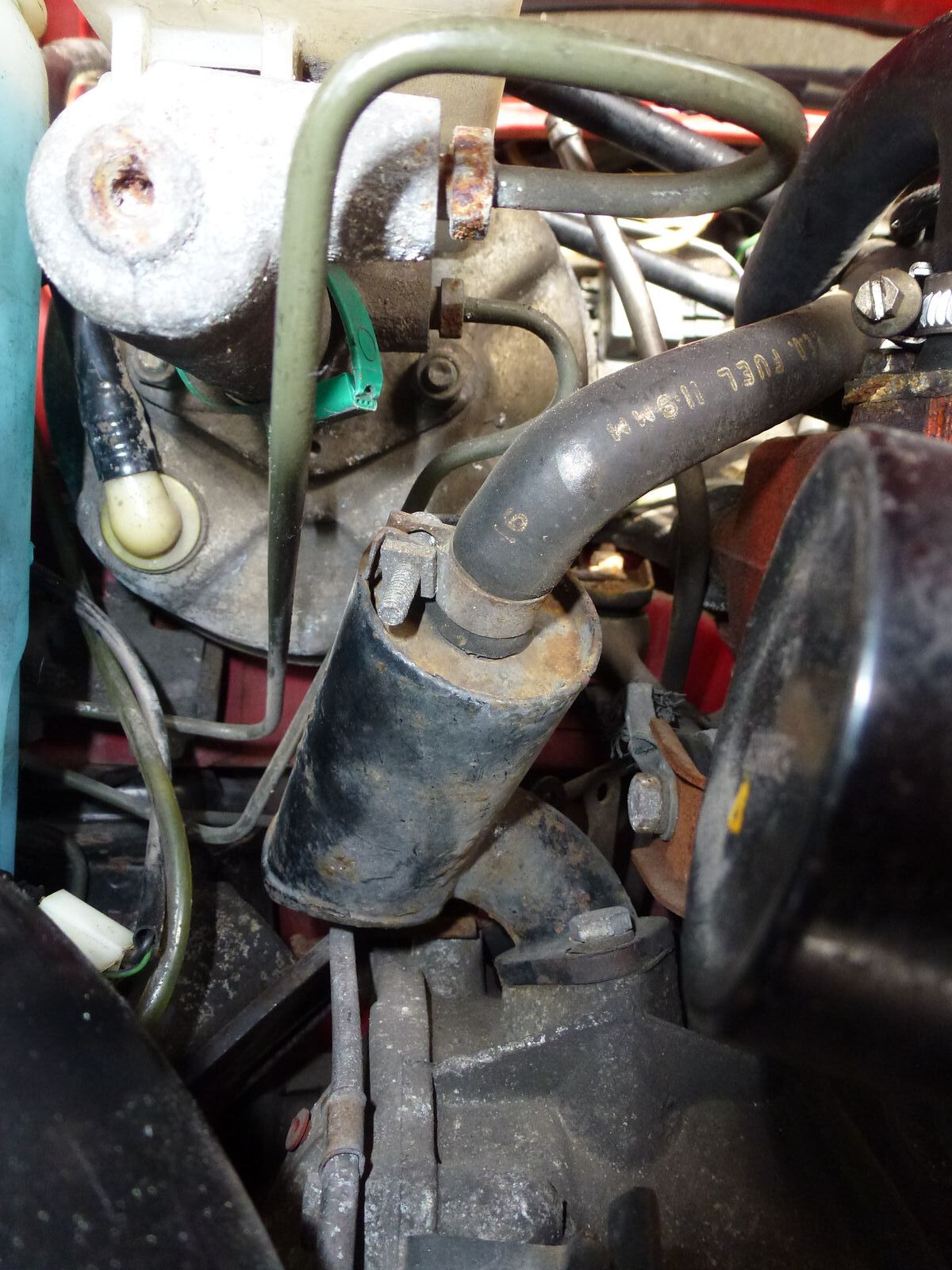

    Hallo Leute,
    an meinem Mini Cooper Bj. 1991 (Vergasermodell ohne KAT) ist links und rechts des Motorblocks eine "Dose", die jeweils eine Verbindung zum Luftfilter hat (siehe Foto). Die linke Dose ist mit einem Flansch am Motorgehäuse angeschraubt. Sind das die Aktivkohlefilter zum sammeln der Benzin-Öl-Dämpfe? Ich dachte immer, es ist nur ein Filter? Was kann man mit den Dingern machen? Brauchen die Wartung? In meiner Betriebsanleitung kann ich nichts dazu finden.

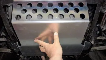

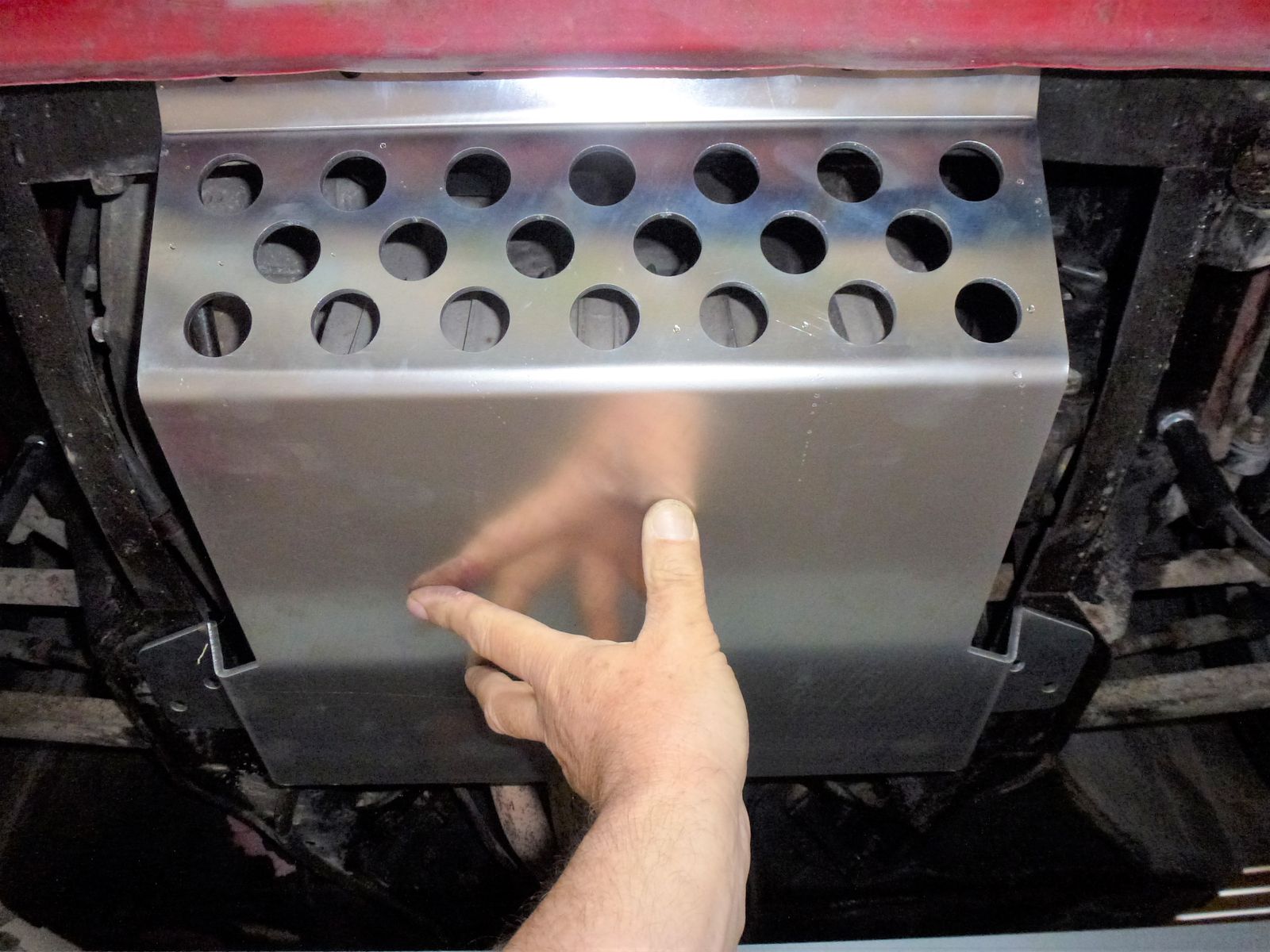

    ich habe einen recht massiven Alu-Unterfahrschutz bei LIMORA für meinen 91er Mini Cooper gekauft. Leider keine Einbauhinweise. Offensichtlich muss man Bohrungen am vorderen Hilfsrahmen (längs und vorne quer) anbringen, um den Unterfahrschutz zu montieren (siehe Foto). Gibt es hierzu Tipps? Sicher haben einige von Euch so einen Unterfahrschutz angebracht. Über Sinn und Unsinn dieses Bauteils kann man sicherlich streiten, aber die Minis haben vorn eine -konstruktionsbedingt- extrem geringe Bodenfreiheit. Da fühlt man sich mit so einem Unterfahrschutz einfach sicherer....
