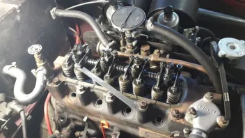

Guten Abend,
hier mal ein Foto von meinem Fahrzeug.
Es ist ein 1300er Motor, Bezeichnung 12 CC.
Es ein A Serien Motor sein. Ein Bekannter meine es wäre ein getunter Motor, die Kipphebel wären hier nicht original!
Kennt sich da jemand damit aus ob das so ist?
Falls ja, kann ich da auch die gleiche Zylinderkopfdichtung nehmen wie oben erwähnt?
Viele Grüße
Bierdeckel Dichtung: diese sehr günstige „Papp“Dichtung, silbern farbig, oft in Dichtsätzen drin. Nicht zu empfehlen.
Ich würde nach 500km nachziehen bzw kontrollieren, aber ohne vorher anlösen. Nur zur Kontrolle. Die 1/2“ Schlüsselweite muttern der Kippbebelwelle übrigens nicht mit 69, sondern nur 35Nm anziehen.
