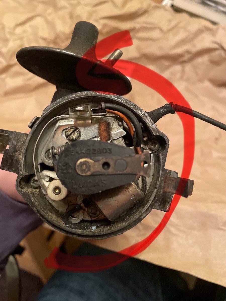

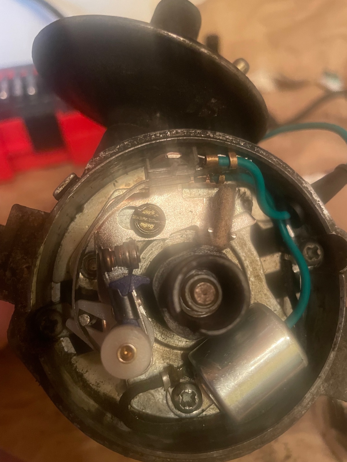

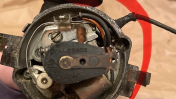

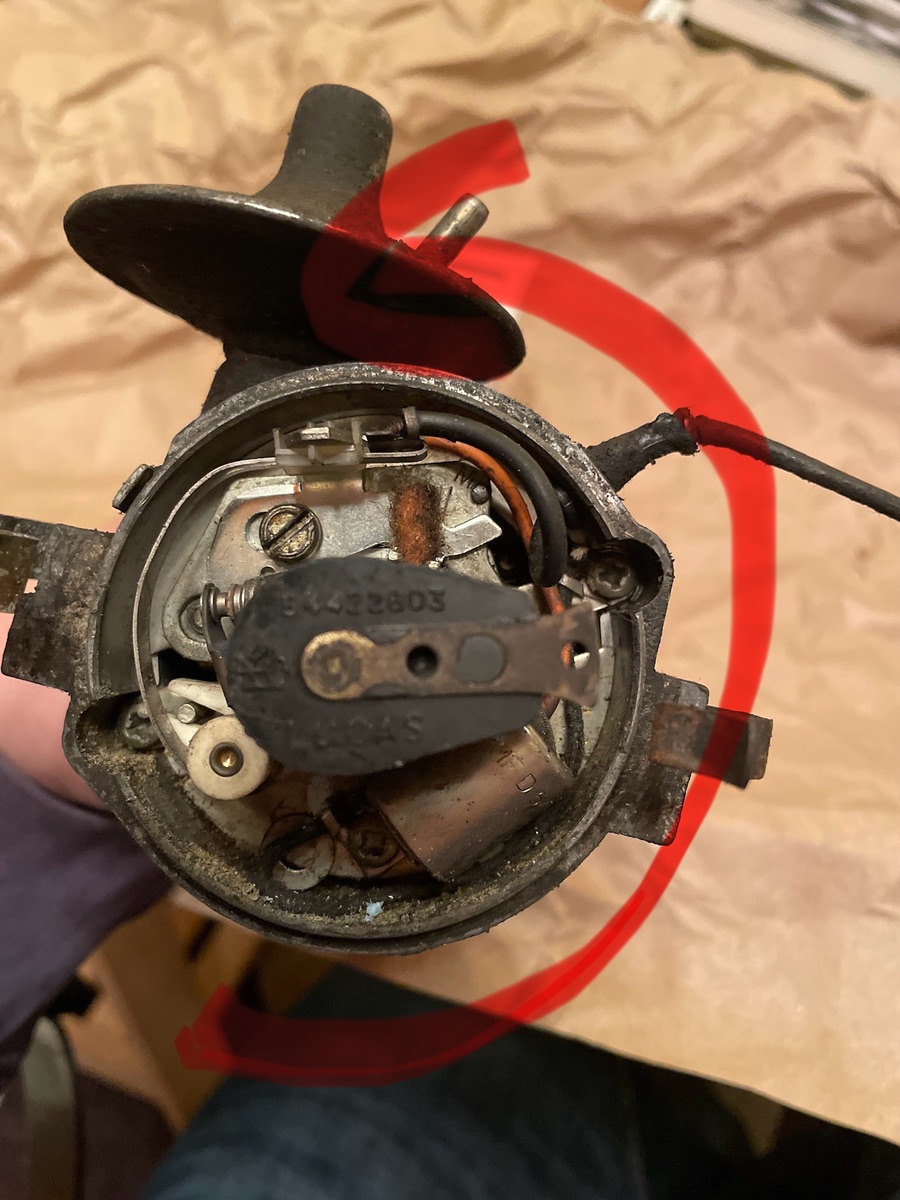

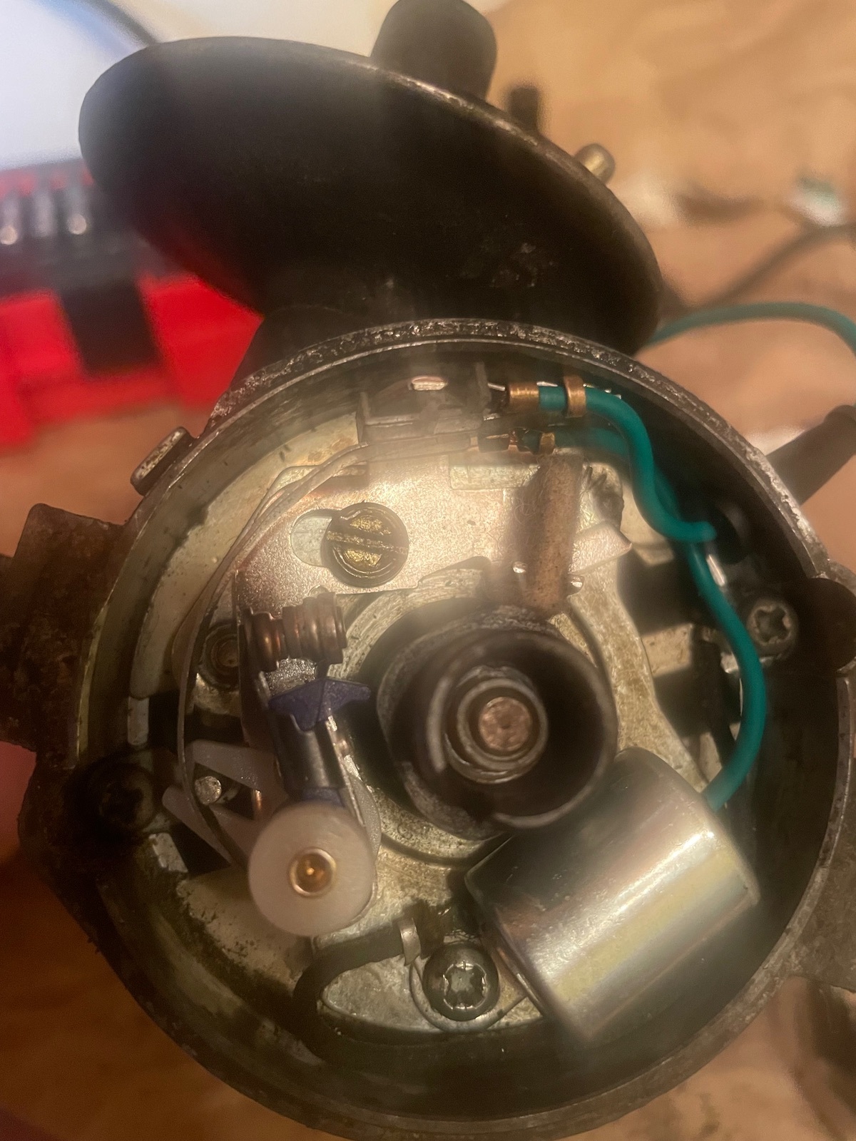

Das der Finger nur in eine richtung passt ist klar, aber wenn ich das Bauteil habe, lässt sich das bei mir komplett drehen. Ich würde ja gerne das Video hier Hochladen, aber das geht scheinbar nicht.
Wenn ich ganz unten am "Dog" bzw an den Flügeln drehe, oder aber auch oben drehe, dreht sich bei mir die komplette Welle inklusive aufgesetztem Finger. Das muss sich ja auch drehen lassen können, weil der Finger wandert ja mit zu den einzelnen Kontakten.
Wenn ich jetzt den Deckel drauf mache habe ich ja gegen den Uhrzeigersinn die Zündfolge 1-3-4-2. Und ich weiß nicht mehr wie der Stand. Wenn ich jetzt auf Zylinder 2 und auf Zylinder 3 stehe, oder 1 und 4, steht diese Welle auf der Unterseite so, dass der Dog bzw die Flügel zwar in den Motor passt, ich aber den Kontakt am falschen Zylinder stehen habe.
Das Zylinder 3 unterhalb der Unterdruckdose ist und das der Finger nur in einem Weg auf die Welle aufgesteckt werden kann, weiß ich alles.
