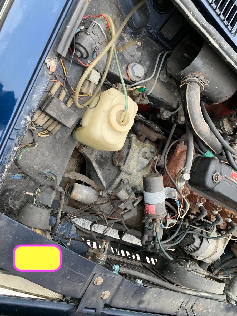

    schon während der Wiederauferstehung nach fast 30Jahren hat mir dieses Forum nützliche Tips geliefert. Nun ist der Wagen zum ersten mal eine längere Strecke mit roter Nummer auf öffentlicher Strasse gefahren. Der Motor hing gut am Gas, hatte ordentlich Leistung. Das Fahren war komplett unauffällig. Erst bei höheren Tempi über 90km/h merkte ich ein gewisses Einbremsen - ich hatte das in den Bereich der Luftzufuhr geschoben, also nicht in eine mangelnde Spritversorgung.
    Bei dem Wagen, siehe Foto Motorraum, habe ich einen No-Name Sportluftfilter (oval) montiert, da ich im Motorraum dann während der Fertigstellungsphase leichter an alle Sachen komme. Möglicherweise kann er durch diesen Luftfilter zu wenig Luft ziehen. Zudem war es an diesem Tag sehr heiss und der Luftfilter saugt die Luft ja direkt hinter dem heissen Krümmer an.
