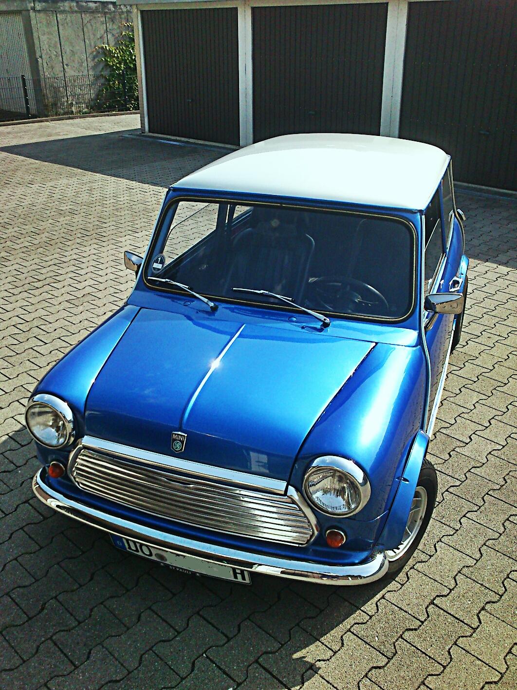

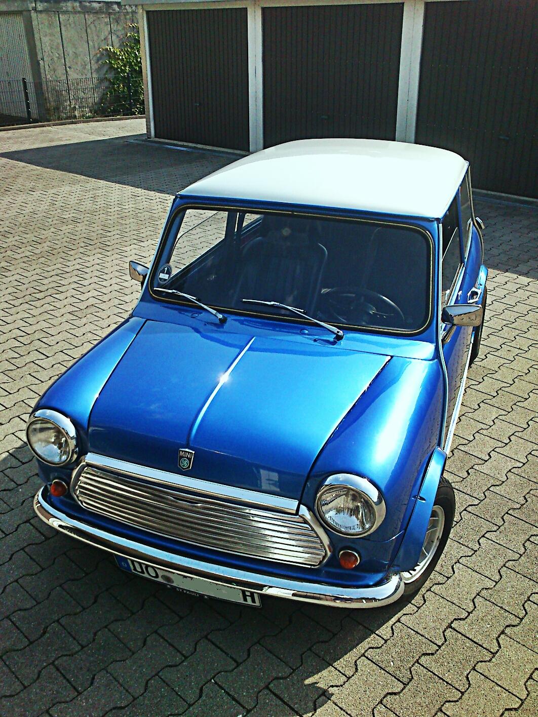

Dear Ladies `n`Gentlemen,
for sale my beloved Blue Mini 1000...
Seit 15 Jahren ist der Kleine in meinem Besitz. In diesem Zeitraum bin ich ca. 15.000 km gefahren.
Der Mini wurde nur bei gutem Wetter aus der Garage geholt.
Der Mini hat ein H-Kennzeichen.
Raid-Lenkrad, 10" ATS-Felgen und Verbreiterungen sind als zeitgenössisches Tuning eingetragen.
2009 hat der Mini einen größeren, bleifreigeeigneten Zylinderkopf vom SPI bekommen.
In Kombination mit dem verbauten SU HIF 44 Vergaser, LCB-Fächerkrümmer, RC 40 Eintopf-Auspuffanlage macht der Kleine Lärm und Spaß...
Die Trommelbremsen rundum beißen noch gut.
Bei Interesse schickt mir bitte ne PN.
Preisupdate: 5.300€ VB
