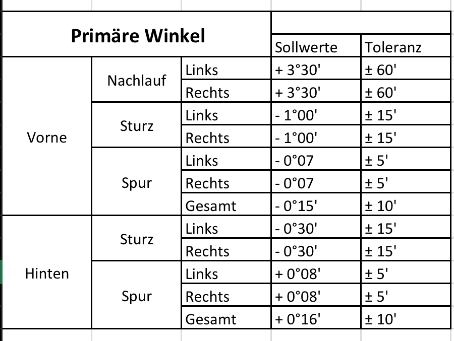

Aber 1,5 erscheint mir hinten schon viel.
Mehr wie 0,5 grad hab ich nicht hinbekommen mit diesem blöden Spur-Sturzkit mit Teilegutachten. Da müsste ich erst auf die Fräsmaschine und bisschen Platz machen für die Achsen. Und dann eigentlich neu verzinken🫣

Hallo Freunde, hab meinen Mini etwas ausgedehnter mit roter Nummer zu Lackierer gefahren und hab mal ne Frage. Habt ihr auch Probleme mit übersteuern in der Kurve, bei euren 16V Umbauten?
Kann mich erinnern, dass der Mini das schon vor dem Umbau hatte. Vermessen ist alles korrekt, aber fühlt sich schon gemein an. Kriegt man das irgendwie etwas besser hin?

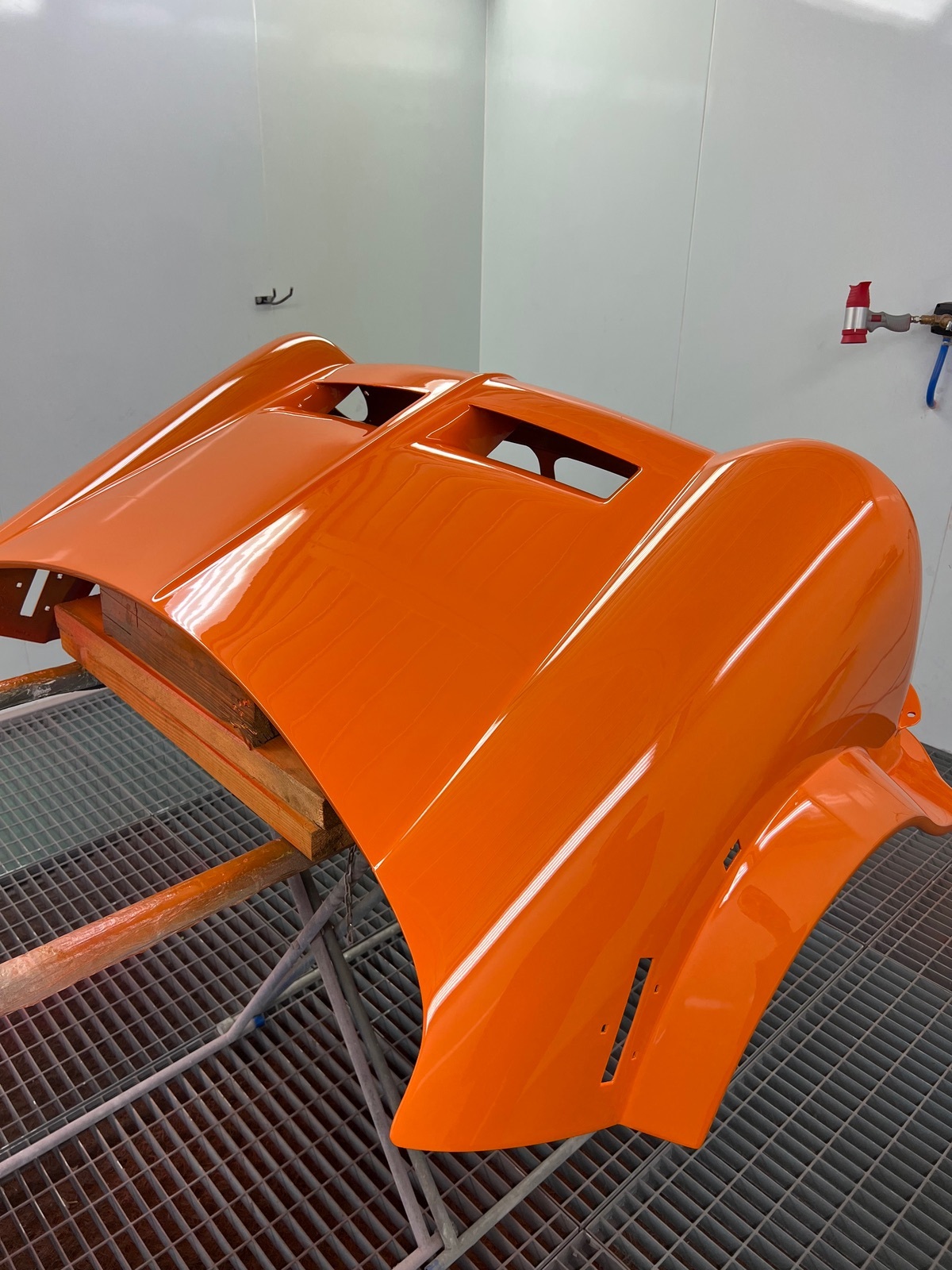

Achso meine Front ist jetzt auch fast fertig beim Lackierer.

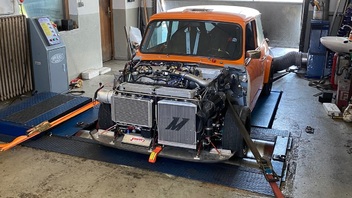

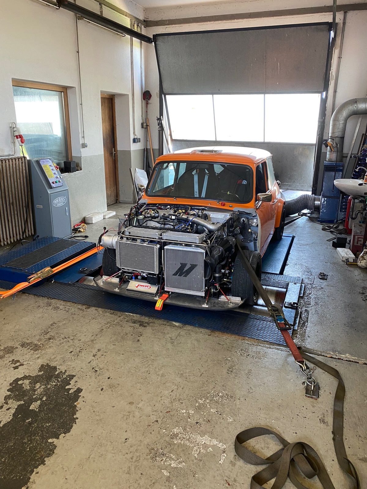

Hi Leute, war heute auf der Rolle.
Es ist Nix kaputt gegangen 🤪!
Also mit 1,2bar Ladedruck macht der Motor 118kw (160PS) / 202Nm
Hab den mal nur auf 1,2 bar aufgedreht, krieg ja eh nur 101PS eingetragen 😅.
Aber sau schwer das Ding mit Kühlern und Käfig… 834kg 🫣.
Gruß Markus
