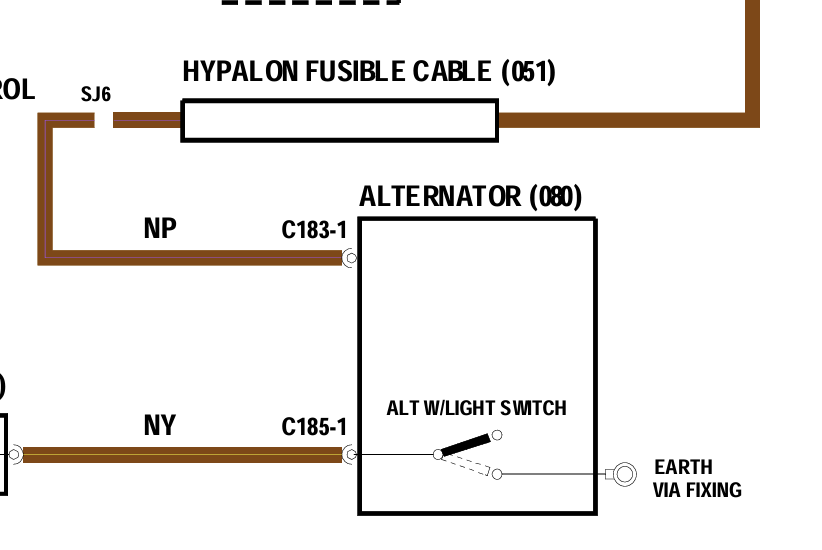

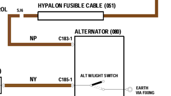

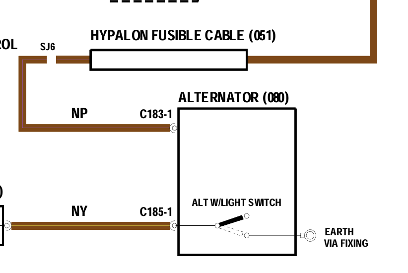

    lt. Schaltplan ist im MPI sowas auch verbaut. Ich schaue mir das nochmal an. Ich hab vorhin eine Art "leere Gummihülle" in der Hand gehabt vorne bei den Kabeln und mich gewundert was das sein könnte.
    Hört sich erstmal plausibel an. Danke für den Tipp
