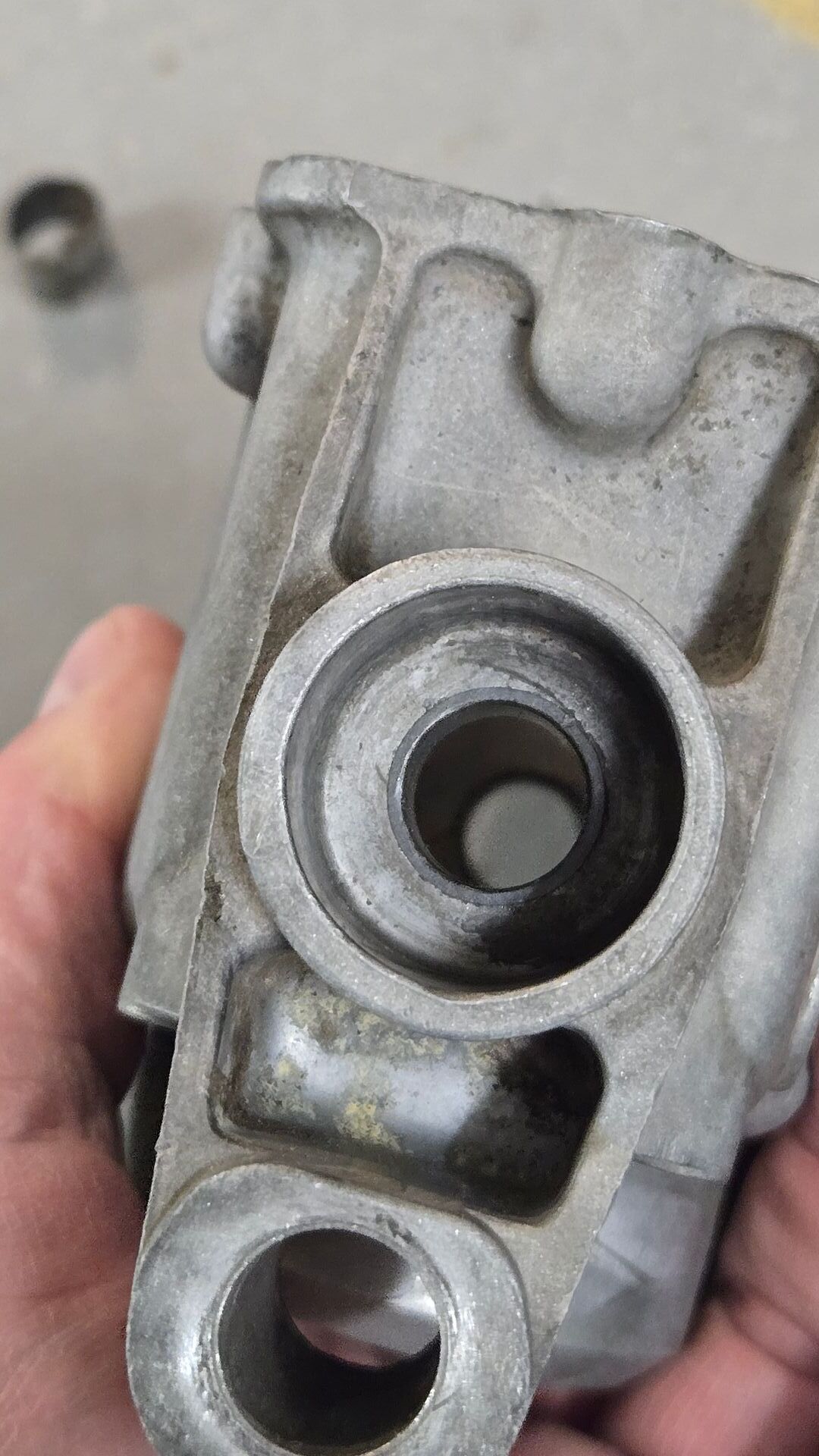

Bestellt habe ich das bei igus.de
Die Artikelnummer ist GSI-0809-08
Jetzt weiß ich grad nur nicht, ob das im Moment nicht verfügbar ist, weil deren Suche dazu nichts ausspuckt. Deshalb noch ein Link zu einem anderen Shop
IGUS Gleitbuchse Wartungsfrei iglidur® G /iglidur® G GSI-0809-08
falls du doch schon morgen Kerzen bräuchtest, sag Bescheid. Hab noch welche und wir könnten uns treffen
ich schreib dem mal und frage, ob es sich um das gleiche Teil wie von eBay handelt 🤪

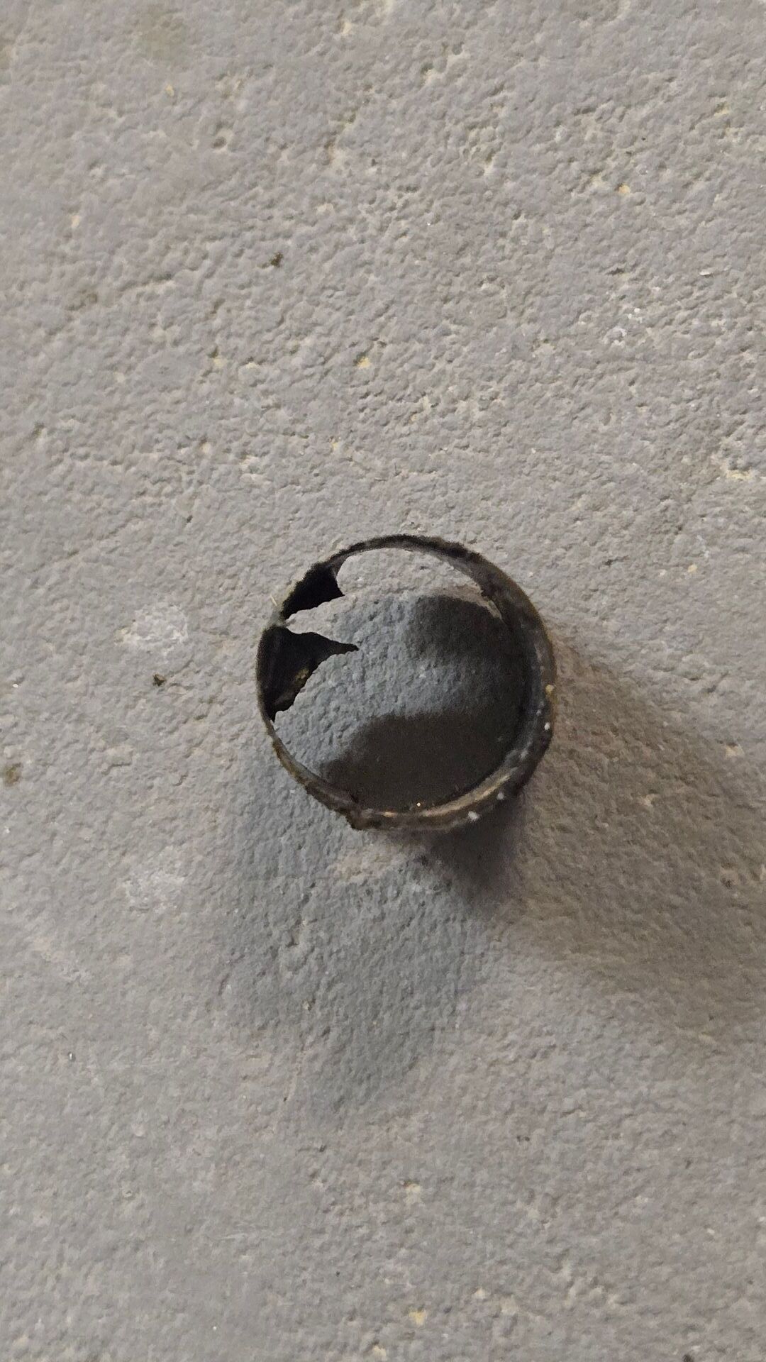

Mal noch eine kurze Rückmeldung zu den Iglidur Lagern. Hab meine Box jetzt überholt und das alte Lager ausgeschlagen. Das war wirklich gar nix mehr. Die Iglidurs passen hervorragend und lassen sich stramm in die Box einschlagen. Kann ich auch empfehlen 👍

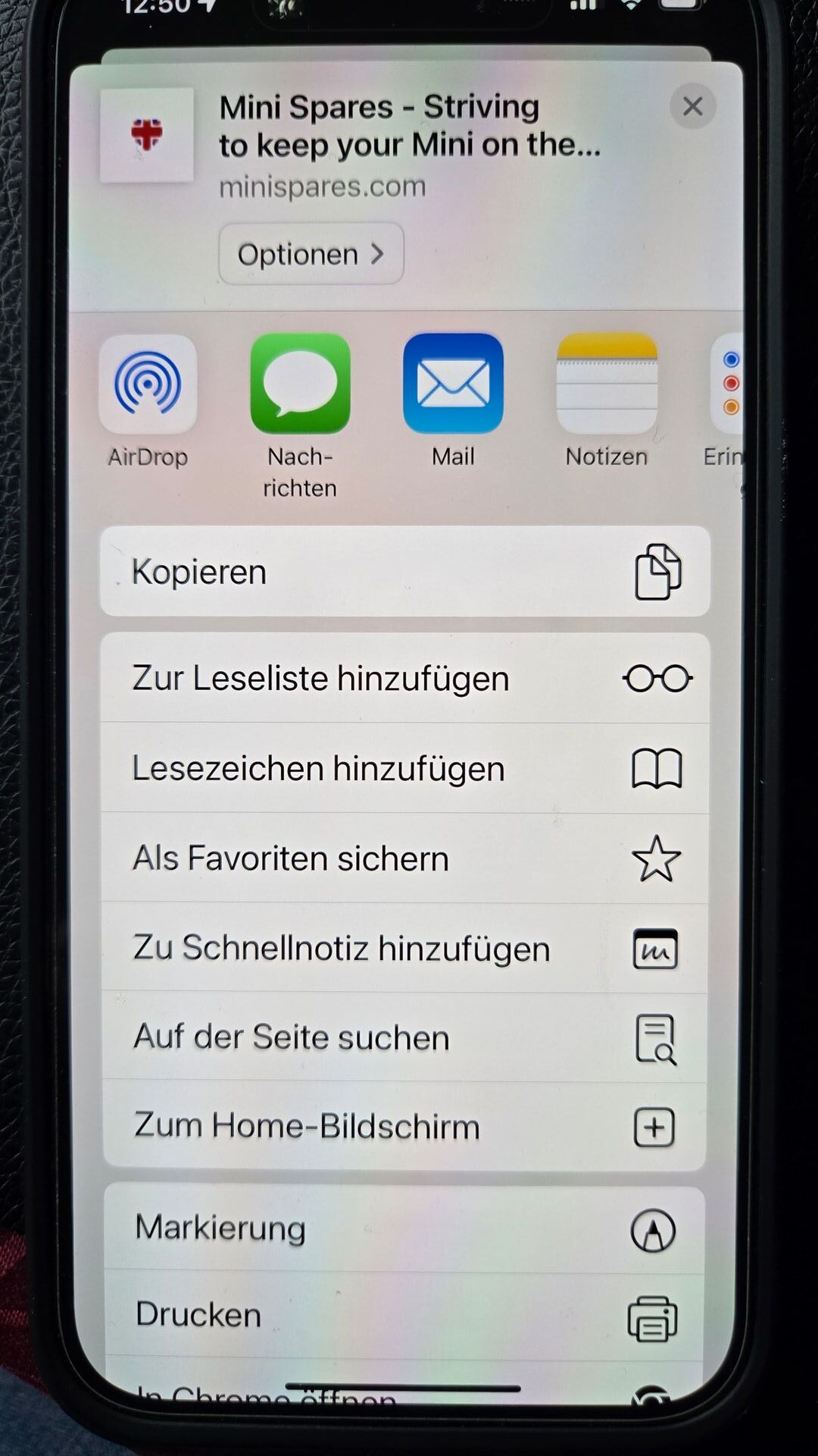

Guck mal, ob das so klappt mit dem Kopieren? 🤔
Danke, ne aus irgendwelchen unerfindlichen Gründen, ist die innere Entriegelung wohl abhanden gekommen 🙄
Mk2 MINI COOPER GRILLE-EXTERNAL RELEASE HOLEwww.minispares.comFOG & SPOTLAMP BRACKET S/STEEL FOR WIPAC/RING LAMPSwww.minispares.com

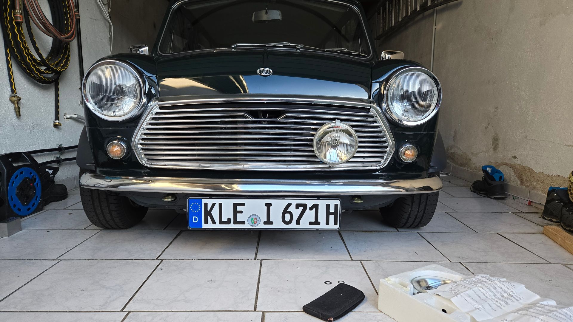

Tausend Dank, der Grill sieht schon auch hochwertiger aus 🤔

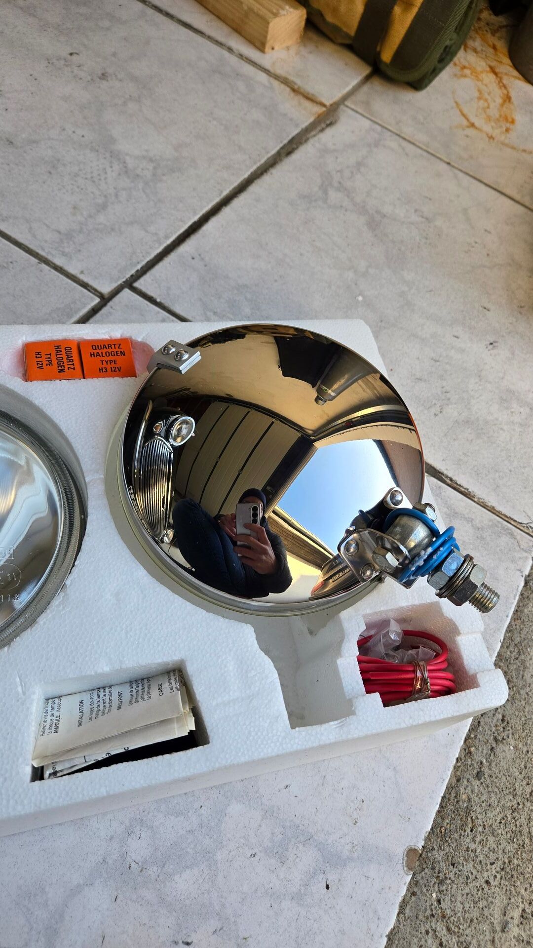

Die Scheinwerfer sind auch fertig. Muss jetzt nur mal gucken, wo ich die befestige. Keine Ahnung, ob der Grill das alleine packt
