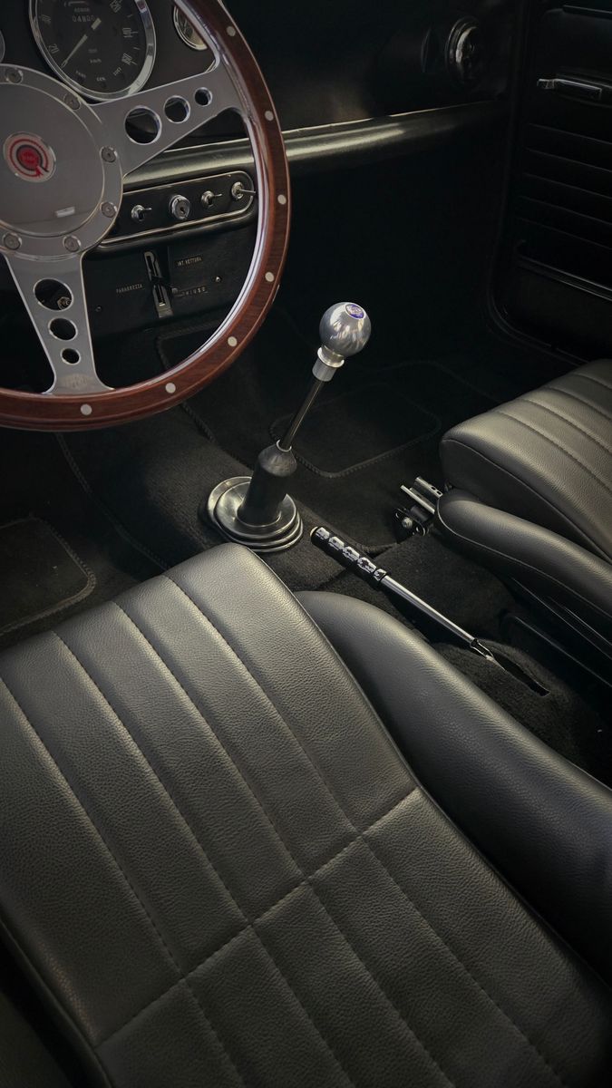

Das sind übrigens zwei selbstgemachte Schaltknäufe 😊

Fühlt sich gut an, schalte aber auch sehr langsam und behutsam. Ja ich weiß, ich bin pingelig und übertreibe bestimmt 😂
