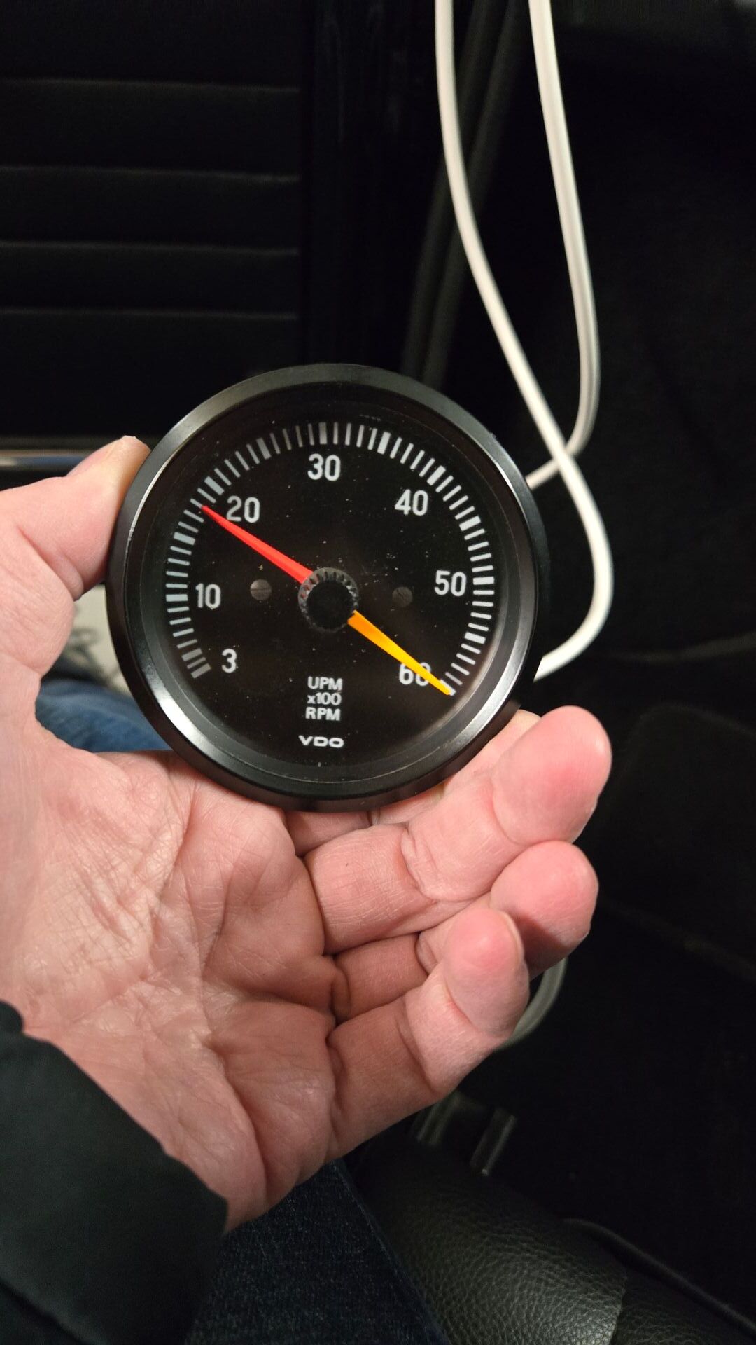

ja die Drehzahl schien jetzt auch nicht daneben zu sein. Also der Leerlauf war schonmal so, wie es letzte Tage die Anzeige an der Zündlichtpistole angezeigt hat.
Ich kann ja die rote Nadel einstellen. Wo würde denn der rote Bereich standardmäßig anfangen?
Ja ich dachte nur, weil man manche kalibrieren kann und über Dipschalter einstellen kann. Und der hier ist ja eigentlich mal für einen Käfer gedacht gewesen 🤔
Hatte den vorhin nur eben fliegend angeklemmt und getestet. Gehe nachher mal Einzeladadern holen und verlegen. Hab noch keine feste Position. Ursprünglich hatte ich den einfach mal hinterm Lenkrad positioniert 🤔
Ist schon etwas her, es gab einfach zu viele andere Projekte, aber egal 😊
Er funktioniert übrigens einwandfrei. Muss jetzt nur noch validieren, dass er auch tatsächlich das richtige anzeigt. Danke nochmal für den Link 😉
