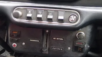

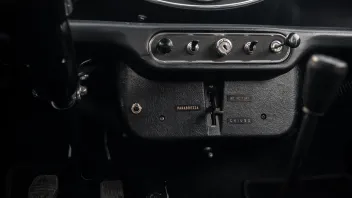

Ist das eigentlich wirklich so? Hatte nicht der 1000er das Tachoei und der 1300er die ganze Leiste?
Meiner war ja mal ein 1000er 😉
