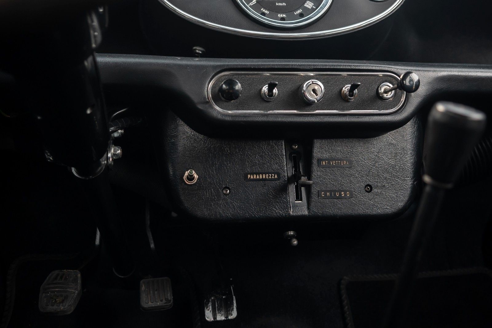

Weißt du zufällig wie ich diese Schalterleiste ausbaue? Vielleicht sehe ich das ja dann schon direkt dann
