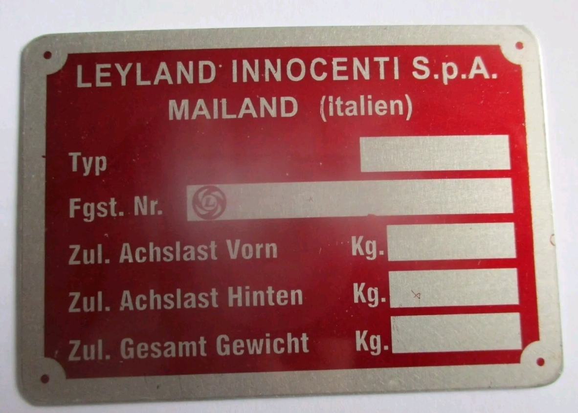

Heute habe ich den Mini aus Holland abgeholt und bereite ihn die nächsten Tage für den TÜV vor. Im Motorraum fehlt leider das Typenschild, welches ich bei noch besorgen muss.
Es ist ein Innocenti BJ 1971, Export aus Italien.
Kann mir jemand sagen, ob das das richtige Schild ist und welche Daten ich da eintragen muss? Die Fahrgestellnummer habe ich, aber dann wird es auch schon dünn 🙈
Viele Grüße
Michael
