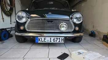

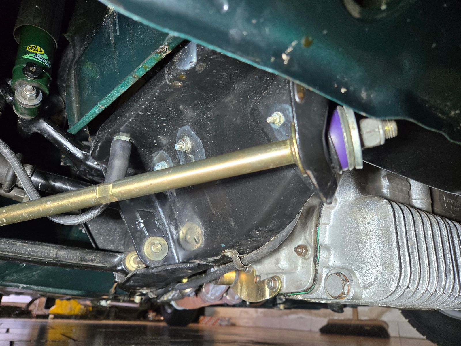

Hab grad mal eben geguckt, welches Hilo Kit ich drin habe. Das ist das von Ripspeed. Taugen die Becher was? Oder soll ich die Knuckles auf jeden Fall mittauschen?
ah sehr interessant, danke! Und dann schnibbelt man von der Spitze quasi was ab, sodass da ein Maß x zwischen Querlenker und Puffer ist?
Stimmt, da sieht man auch den Abdruck auf dem Querlenker. Und falls alle Stricke reißen, wird die Spitze quasi etwas abgeschnibbelt und dann liegt der natürlich tiefer, richtig? Aber ich probiere das erstmal so.
Na das kriegen wir auf jeden Fall hin 😊
nur die Harten kommen in den Garten 😂
das hier ist der Anschlaggummi, oder?
Lohnt es sich so einen Spanner zu kaufen?
Vielleicht eine doofe Frage, aber ich muss mich halt immer erstmal orientieren, wo was ist und wie was kommt.. Wo sind die Anschlaggummis? Soll ich die erstmal so einbauen und gucken wie es aussieht, oder muss dafür sonst alles wieder raus, falls es doch zu hoch ist?

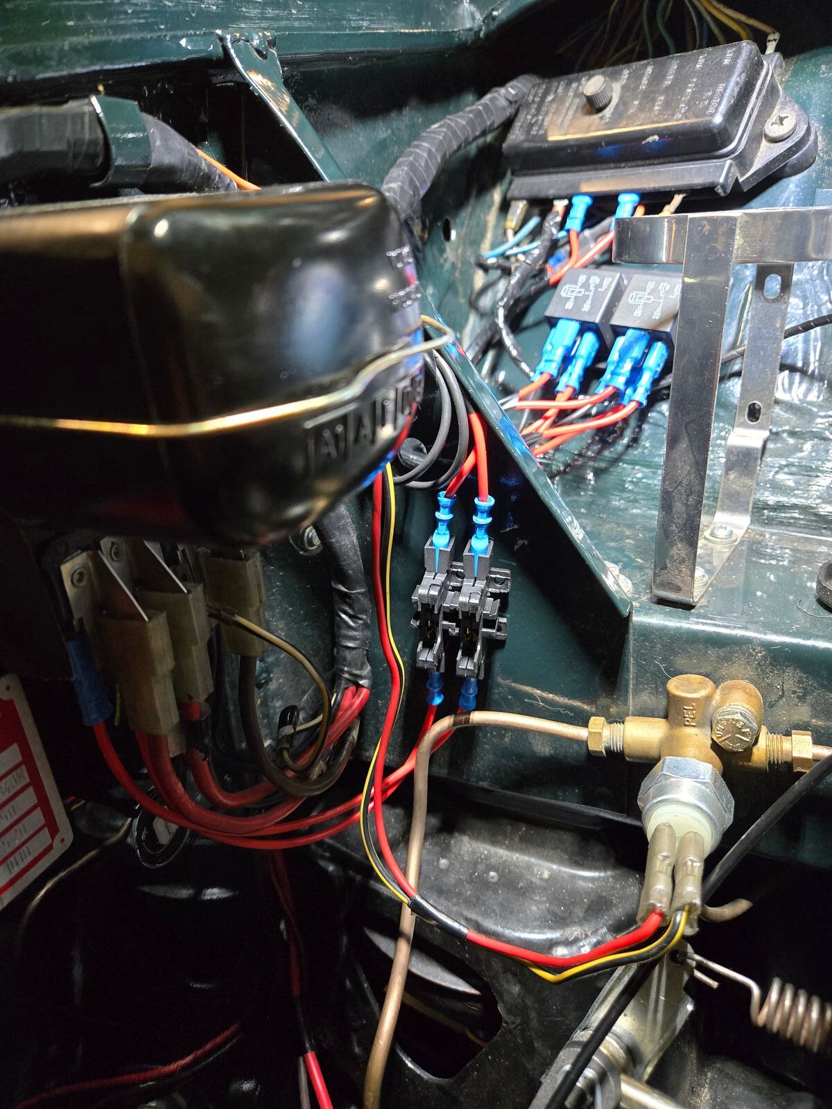

Hab das Plus-Kabel übrigens von hinten etwas nach vorne durchgezogen, sodass es an den Kanten nirgendwo anliegt, die Ringkabelschuhe ersetzt und verpresst. Jetzt ist das vernünftig 👌
Ich hab den Anlasserstrom noch nicht gemessen. Bin am Wochenenende öfter gefahren und hatte 0 Probleme. Die Sicherung verfärbt sich jetzt auch nicht oder so. Ich messe den Strom gerne mal. Muss mir aber unbedingt mal ein Zangenamperemeter besorgen...
Vielleicht kurz zur Einordnung, ob die Sicherung hält oder nicht. Ich fahre ja nur bei schönem Wetter und er hat jetzt ein paar Wochen gestanden. Musste also etwas orgeln und ich dachte auch erst, dass sie fliegt. Aber gar nix ist passiert. Läuft wie ne 1

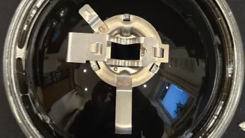

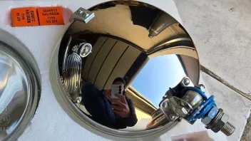

Ansonsten hab ich heute Relais fürs Abblendlicht und Fernlicht eingebaut. Morgen das Ganze noch fixieren und zusammenbinden 👍

wenn er dann nachher nur nicht hoch wie en Bus ist -
Wo sieht man, dass der Rahmen schon viel mitmachen musste?
Ja die Tiefe sollte er schon weiter haben. Meinst du, die wäre dann deutlich höher?
Ist das hinten auch im Eimer?
HiLos sind verbaut. Sieht man hier noch was?
Danke, brauche ich das Hilo-Set auch nochmal?
Bekomme eine überarbeitete Schwinge mit Metallrohren 👍
ok, auch nicht schlecht.. Die hintere Schwinge frisst Fett ohne Ende, vorne sind die Elemente platt. Es soll ja nicht langweilig werden 😂 Gibt es eine Empfehlung, welche ich da kaufen sollte?
Nochmal kurz eine Frage zu der Elektrik. Möchte die Tage Relais fürs Abblend- und Fernlicht einbauen. Von dem Magnetschalter geht ja die Leitung zum Bordnetz ab. Geht das direkt auf diese Klemmen und wird von da aus weiterverteilt oder geht das erstmal noch woanders hin? Suche einen Punkt, an dem ich das Dauerplus für Klemme 30 abgreifen kann. Sonst hätte ich das halt mit Ringkabelschuhen vom Magnetschalter mit weggenommen, weil das so der erste Punkt ist und dann nachvollziehbar bleibt.
Ok, ziehe das Kabel etwas nach und lasse an der Blechkante Luft. Das war halt auch ein Grund, weshalb ich die Sicherung eingebaut habe.. Da ist ja immer irgendwie etwas Bewegung drin.

Ich könnte das Kabel von hinten nach vorne ein bisschen durchschieben..
Hast ja meine Nummer 😂
Lass mal gucken, ob das dann nicht doch sinnvoller ist. Muss die Zuleitung aber auf jeden Fall eben neu crimpen. Das geht gar nicht aktuell... auf dem letzten Bild ist es neu und vernünftig
So war das an der Batterie und so ist es auch an dem Magnetschalter 🙄
Ah perfekt. Danke euch. Dann mache ich das nachher so 👍

ich habe bei mir im Motorraum links diesen Schalter sitzen. Auf den linken Pol kommt die Zuleitung von der Batterie, auf dem rechten ist direkt der Anlasser. Wie schon an der Batterie wurde auch am Ringkabelschuh am Schalter geprötzt. Deshalb möchte ich den eben tauschen und einen Neuen mit einer richtigen hydraulischen Zange pressen. Jetzt ist die Leitung nur dann ein bisschen zu kurz, wenn ich den vorhandenen Ringkabelschuh abschneide. Nicht aber, wenn ich die beiden Leitungen miteinander tausche. Also Anlasser links, Zuleitung rechts. Kann ich das machen? Hab noch nicht geblickt, wofür der Schalter da überhaupt ist (von unten ist ein Taster).

Das ist eine 25mm2 Leitung, die ich jetzt passend dazu mit 100A abgesichert habe. Die Leitung ist ja nicht so lang. Stimmt, der Anlasser geht auch darüber.
