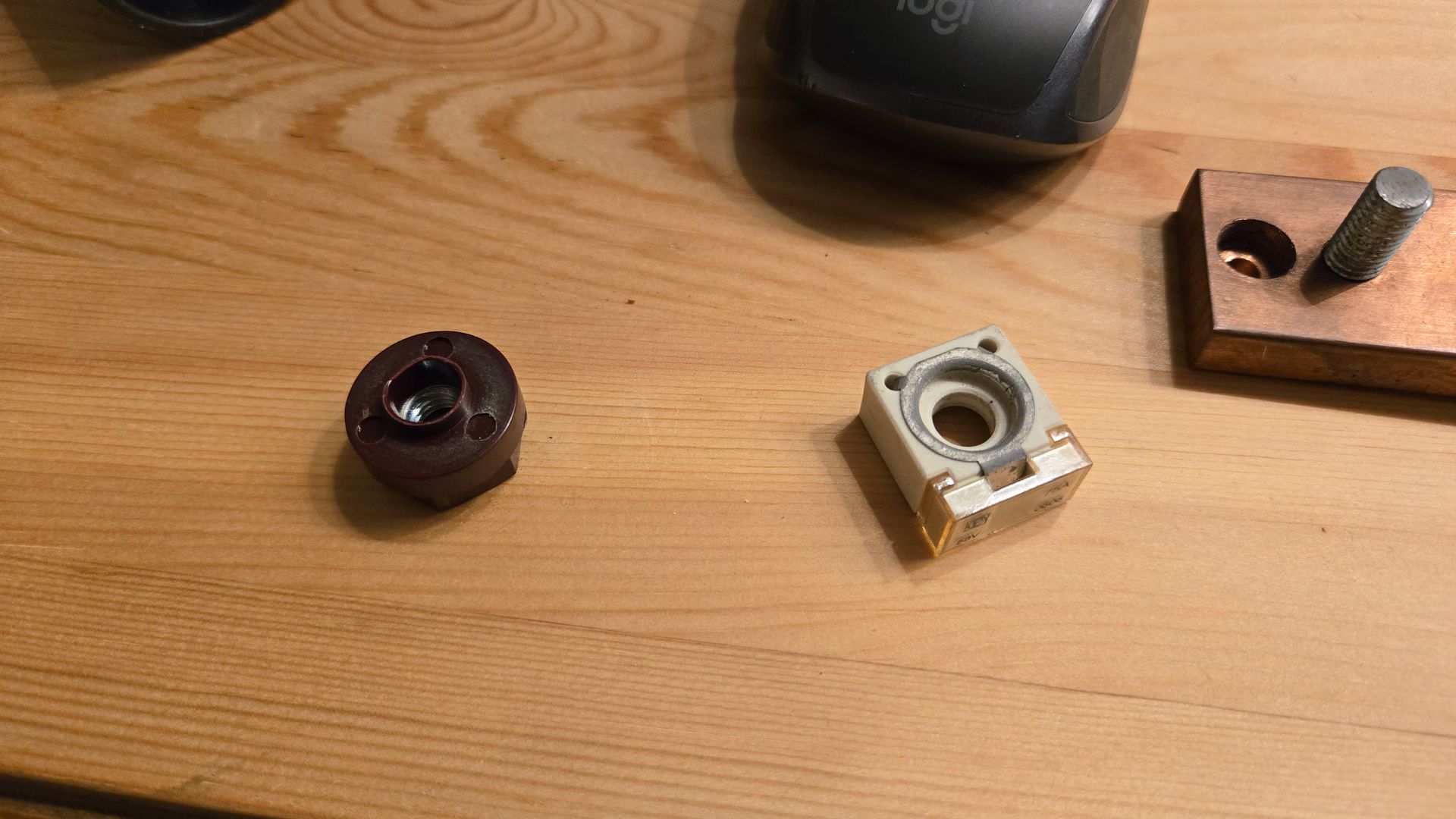

ich habe bei mir im Motorraum links diesen Schalter sitzen. Auf den linken Pol kommt die Zuleitung von der Batterie, auf dem rechten ist direkt der Anlasser. Wie schon an der Batterie wurde auch am Ringkabelschuh am Schalter geprötzt. Deshalb möchte ich den eben tauschen und einen Neuen mit einer richtigen hydraulischen Zange pressen. Jetzt ist die Leitung nur dann ein bisschen zu kurz, wenn ich den vorhandenen Ringkabelschuh abschneide. Nicht aber, wenn ich die beiden Leitungen miteinander tausche. Also Anlasser links, Zuleitung rechts. Kann ich das machen? Hab noch nicht geblickt, wofür der Schalter da überhaupt ist (von unten ist ein Taster).

Das ist eine 25mm2 Leitung, die ich jetzt passend dazu mit 100A abgesichert habe. Die Leitung ist ja nicht so lang. Stimmt, der Anlasser geht auch darüber.
Viele Grüße
Michael
Das nicht abgesicherte Plus-Kabel von der Batterie nach vorne war mir ja doch ein Dorn im Auge.. hatte aus meiner Car Hifi Zeit noch meine Kupferschienen, deren Ausgänge ich mit Sicherungen von Pudenz abgesichert hatte. Das habe ich jetzt nachgeholt und sauber abgesichert. Funktioniert natürlich einwandfrei 😊

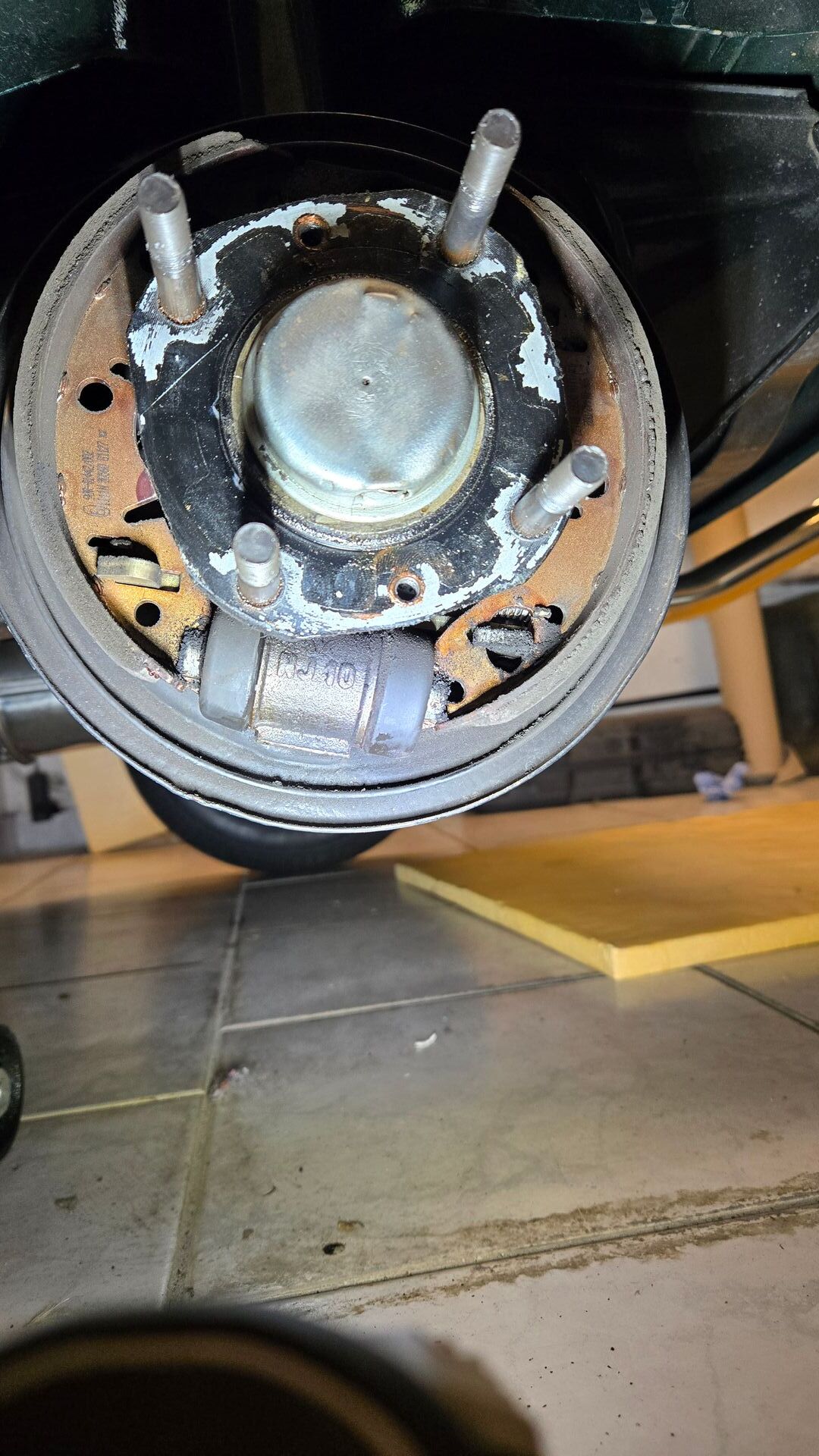

Eine kurze Rückmeldung. Bremszylinder sind getauscht, Anlage ist entlüftet und der Mini bremst wie ein junger Gott 😂
Hatte mir ja das Eezibleed bestellt und damit entlüftet. Grundsätzlich war das absolut super. Total entspannt und in 0, nix erledigt. Ist es das Geld wert? Schwierig.. Die Qualität passt nicht ganz. Man soll erstmal alles trocken zusammenschrauben, Druck drauf geben und gucken ob alles dicht ist. War es nicht, weil direkt einer der Dichtungsringe gebrochen war. Zum Glück hatte ich noch ein paar O-Ringe, wovon einer passte. Also wenn man das Ganze mit anderen Schlauchverbindern, Durchgängen usw verbessert, ist das richtig gut. Aber halt nicht ganz für den Preis. Bin trotzdem froh, dass ich es gehabt habe und bedanke mich für den Tipp 👍

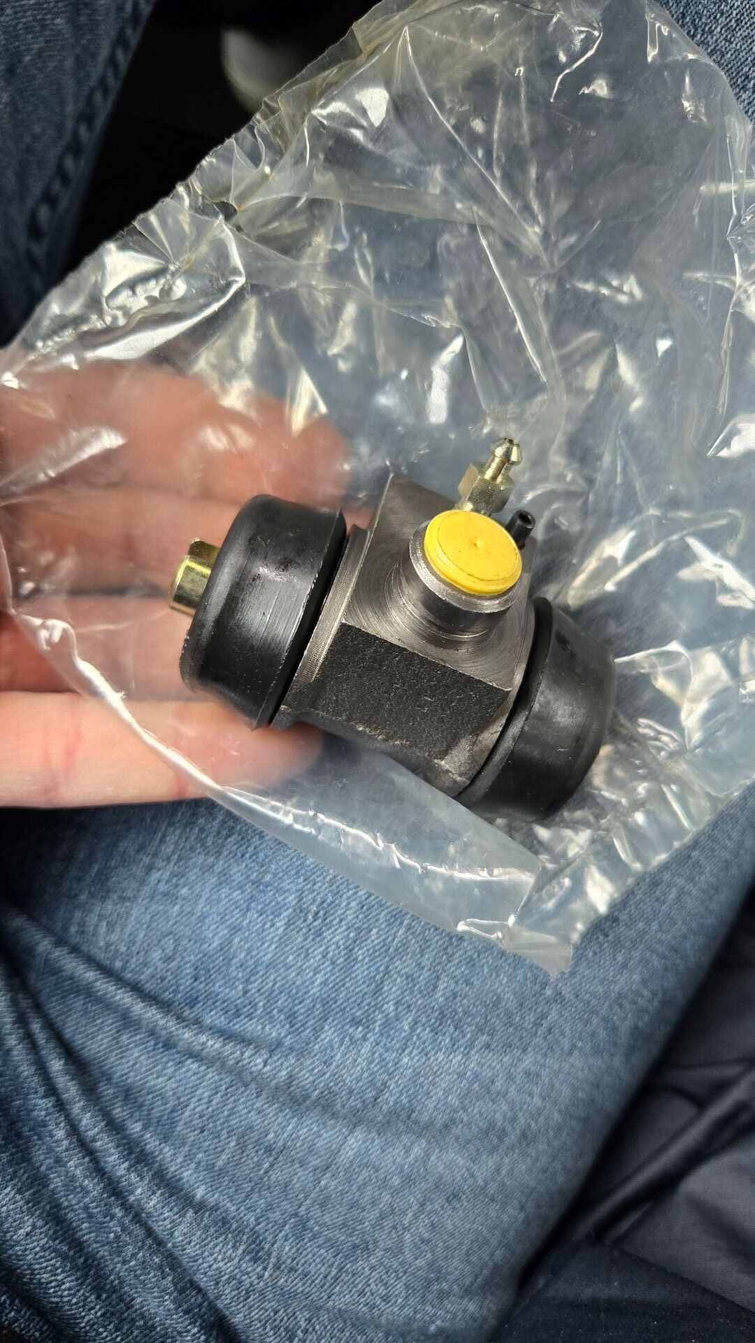

Das ist ja gerade genau mein Thema hier 😂 hab meine undichten Radbremszylinder übrigens getauscht. Heute entlüften und dann auf trockene Straßen hoffen um mal zu testen, wie gut oder schlecht das jetzt funktioniert 😉

Ich konnte gerade diese formschönen Zylinder ergattern. Hoffentlich passt das alles 😊
aber tausend Dank für das "Buch"! 😊 ich besorge mal die ganzen Teile und dann mach ich das. Werde auf jeden Fall berichten.

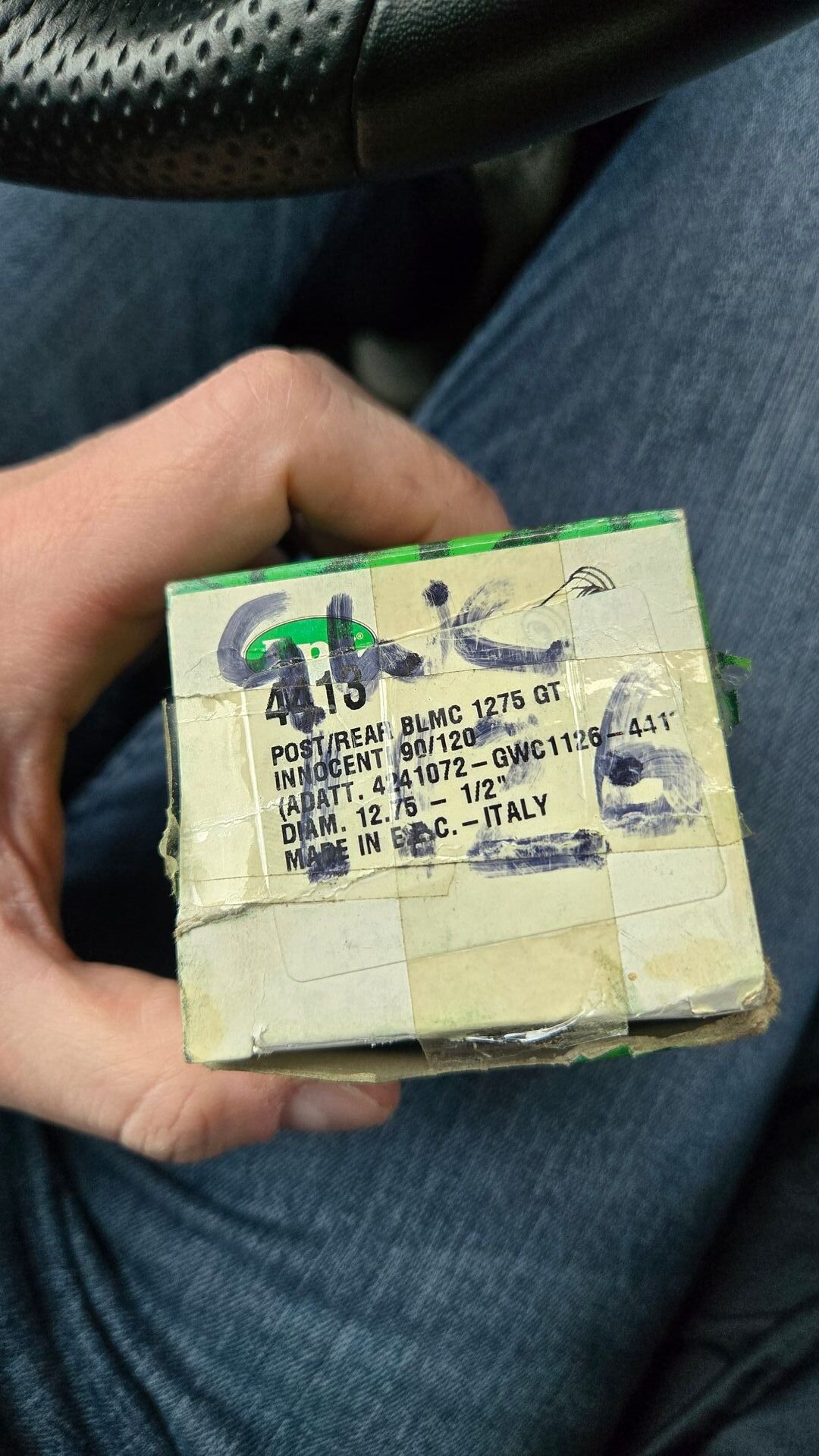

hilft die Nummer vielleicht? NJ 10?
ne ich hatte gerade zu weit vorne gemessen. und dann hab ich die Gummimanschette noch etwas weggedrückt und dann ging es runter auf 12 😂
