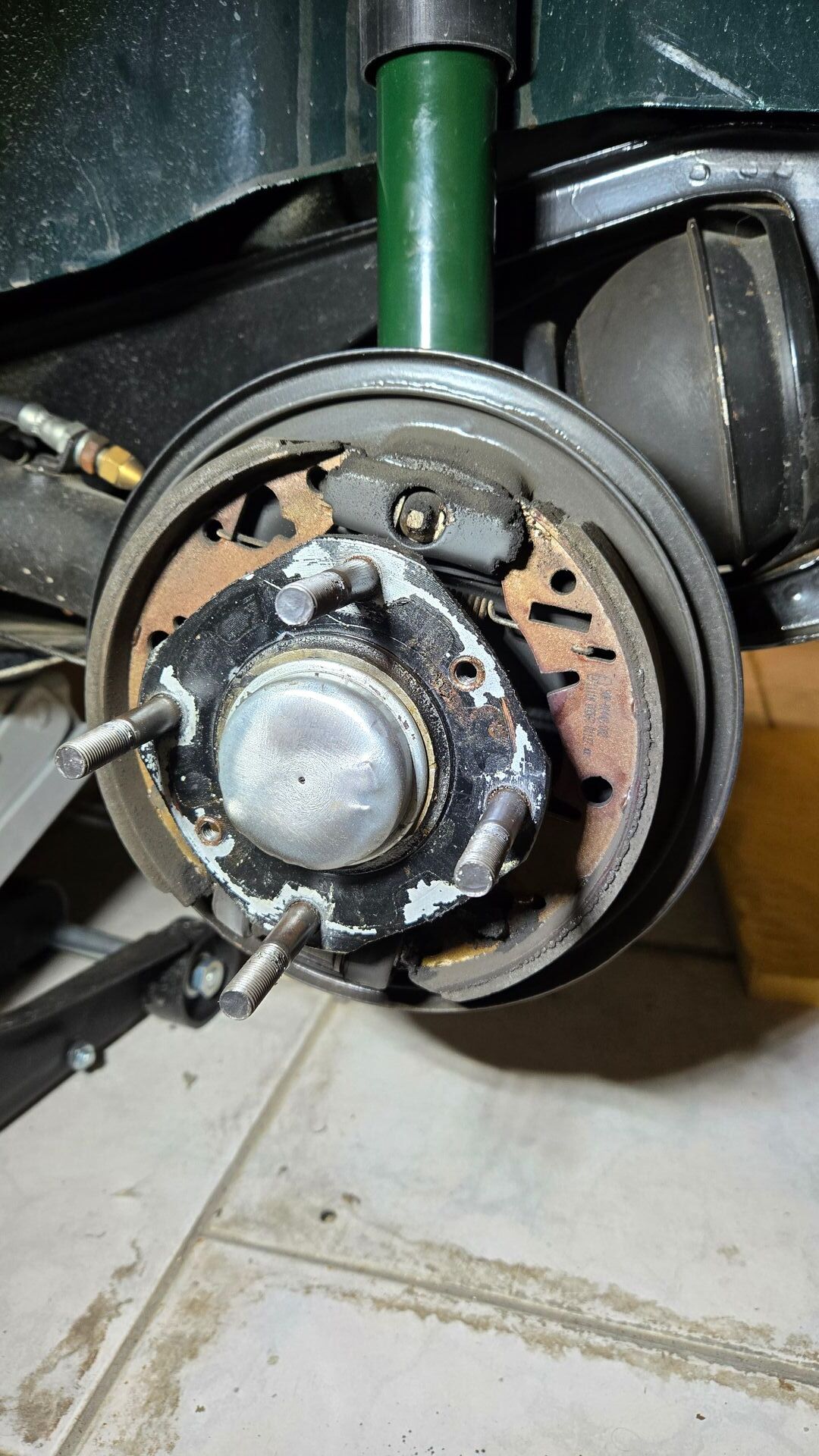

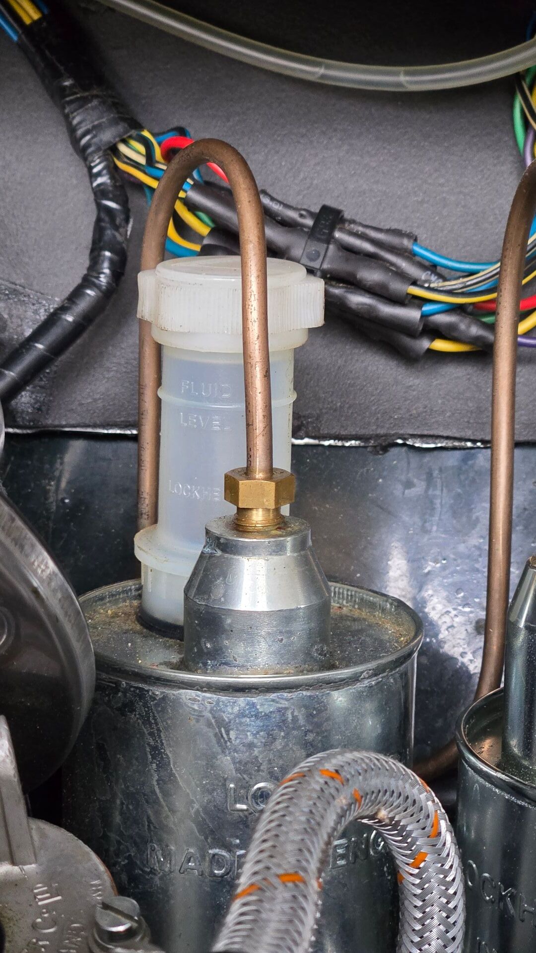

Ich denke, ich hab das Problem gefunden. Auf beiden Seiten tropft es aus dem Zylinder raus. Kapier ich nicht. Ist das so ein Rummel?! 🙈😂
Mal Spaß beiseite. Kommt das häufiger vor?
Würde das sehr gerne ja selber machen, aber da ich das noch nie gemacht habe, frage ich mal in der Werkstatt, ob vielleicht zusehen darf.
Bin gerade noch unterwegs, aber ich gucke nachher mal nach dem tatsächlichen Stand im Reservoir. Hab nur hinten Trommeln. Das ist tatsächlich die einzige Stelle, die ich nur sehen kann, wenn die Trommel ab ist.
Die Trommeln sind ziemlich leicht abnehmbar, oder?
Also die Kreuzschraube raus und mit einem Gummihammer abklopfen? Würde halt zumindest gerne mal reingucken
Das ist komplett trocken
Ebenso alle Verschraubungen und Leitungsverbindungen zu den Rädern
Also innen am Pedal entlang nach oben?
So viel kommt ja dann eigentlich nicht in Frage 🤔 hab ja keinen Bremskraftverstärker. Wenn alles dicht ist, kann es ja nur der Hauptbremszylinder sein, oder?
Habe vorhin gesehen, dass wohl zu wenig Bremsflüssigkeit vorhanden sein soll, obwohl es im Spätsommer noch alles fein war. Untenrum ist alles trocken und halt auch alles neu.. Könnte es jetzt vielleicht daran liegen, dass es kalt ist und deshalb der Füllstand so gering ist? Wie könnte ich den Hauptbremszylinder prüfen? Kann ja leider grad nicht fahren, weil es nass ist 😏 oder einfach was auffüllen und beobachten?

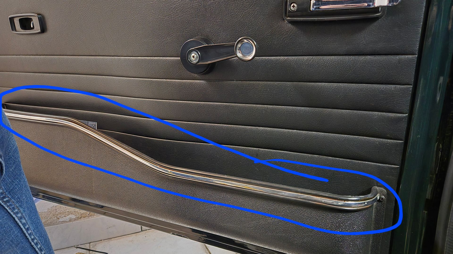

Hat evtl. jemand noch eine dieser formschönen Chromleisten für die Türverkleidung auf der Beifahrerseite?
