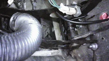

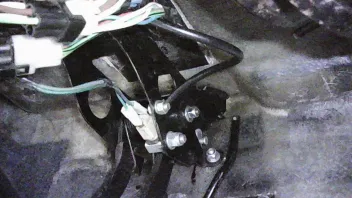

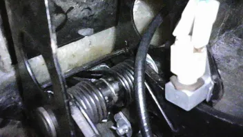

Der HBZ und der Kupplungsgeber sind im Motorraum auf einem Teil angeschraubt, das im Innenraum die entsprechenden Pedale aufnimmt und beim Midas an die Karrosse angeschraubt ist (siehe Fotos). Und als Ueberraschung ist das Gewinde einer der angeschweissten Schrauben für den Kupplungsgeber total abgelutscht.
Wer weiss wie dieses Teil heisst? Gibt es verschiedene Varianten davon? Welche habe ich verbaut? Im Limora Katalog habe ich nichts gefunden.
Wo könnte man sowas noch herbekommen?
Da ich nach dem Ausbau gesehen habe, dass auch noch weitere Schrauben nicht so tolle Gewinde haben und die Schrauben "platte Köpfe" haben, so nehme ich lieber ein anderes, gutes Teil. Schrauben mit normalen Köpfen tragen zu dick auf, da ich kein Blech, sondern ziemlich dicken Kunststoff dazwischen habe.
