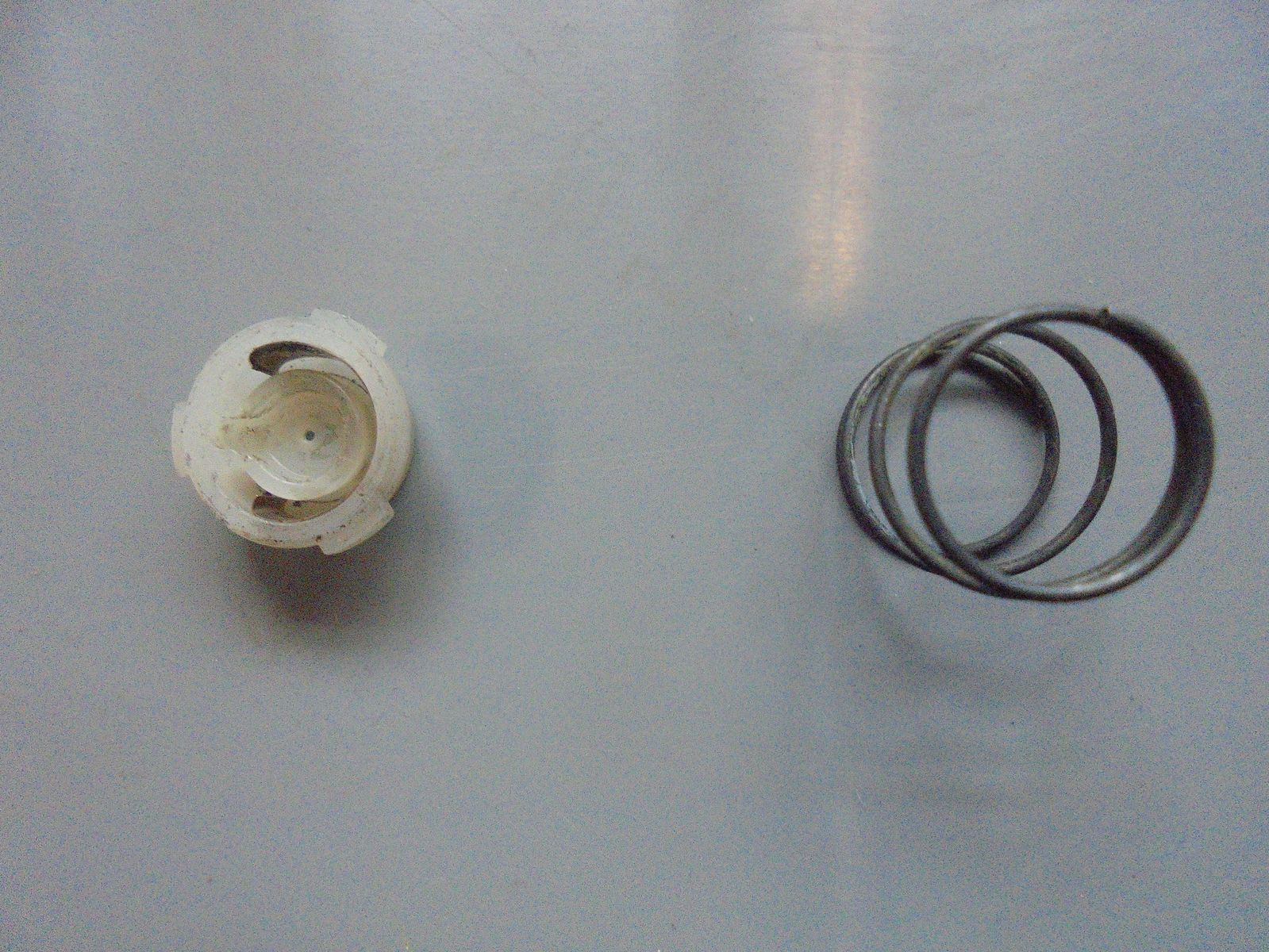

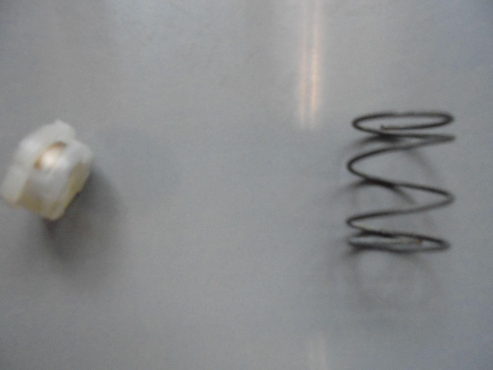

Hallo zusammen
Ich habe diese Teile "übrig". Wohin gehören diese??
Ich habe am HBZ sowie der Kupplungshydraulik gearbeitet, ich glaube aber nicht, dass die dort fehlen. Haben die evtl. gar nichts mit dem Midas zu tun? (Ja, ich weiss, man sollte halt mehr Ordnung halten, so dass nichts "vermischt" wird.
Bin für Hinweise dankbar.
Einfach den normalen vom späten Mini nehmen. Der mit dem gelben band. GMC227. Richtig rum anschließen, Leitung neu bördeln weil M10 und M12 anschluss. Und drauf achten das der obere Anschluss für vorne ist.
Den von Inno dann verkaufen an original fetischisten
