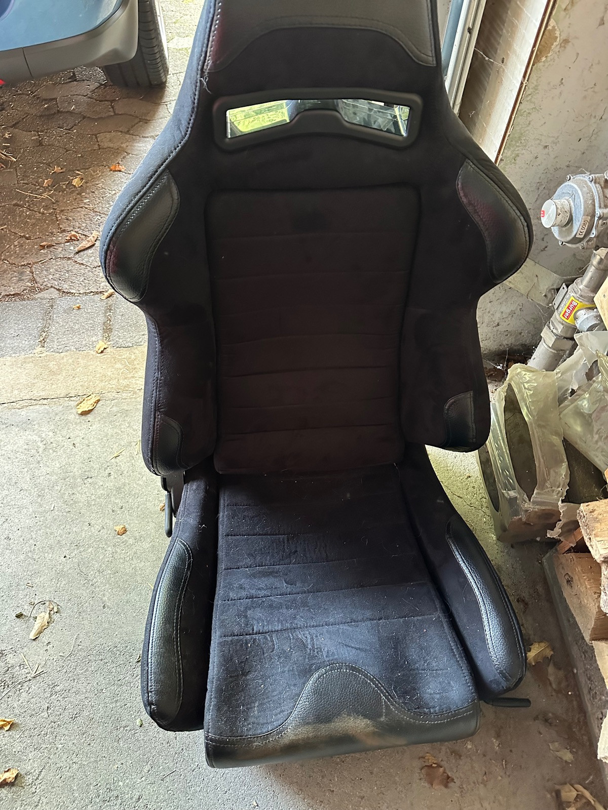

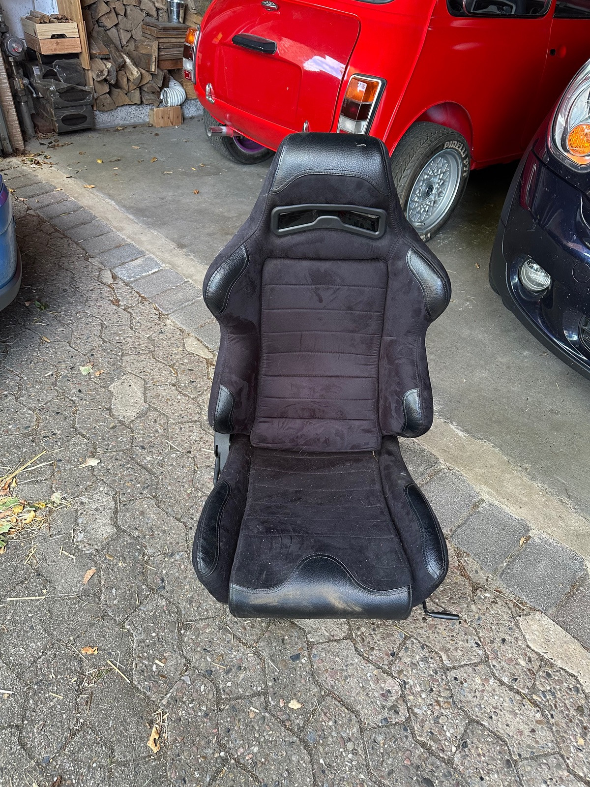

Einzelabnahme nach § 21 StVZO erfordert, da eine ABE oft fehlt; entscheidend sind passende Konsolen (mit Teilegutachten) und der Nachweis der Sicherheit (ECE-Prüfung, oft mit
Ja, und hier ist das eigentliche Problem, wo bekommt man Konsolen für den Mini? Die Verstelllung zum vor und zurückschieben der Sitze sind ja meist mit dabei. Darf ich mir denn eine Konsole selber schweißen?
Ja Sitze die gut aussehen und auch qualitativ etwas hermachen, gibt es ja genug, nur immer steht dort in der Beschreibung…. kein Gutachten.. Ich meine mich zu erinnern , das der Prüfer gesagt hat, muss mit verstellbarer Rückenlehne sein und zum verstellen nach vorne und hinten. Befestigung an den originalpunkten. Aber irgendwie müsste man ja eh Konsolen selber bauen, denke ich mal.
Stimmt das so?? -

Sowas in der Art mag ich auch . Da müssen die Hamsterbacken dann auch nicht so breit sein denke ich. Gibt es die evtl. mit Gutachten ?
So, Verkäufer hat geantwortet : Hallo kann ich dir nicht sagen es gibt kein Gutachten Mann muss bei tuv reden Mit freundlichen Grüßen🤨.
