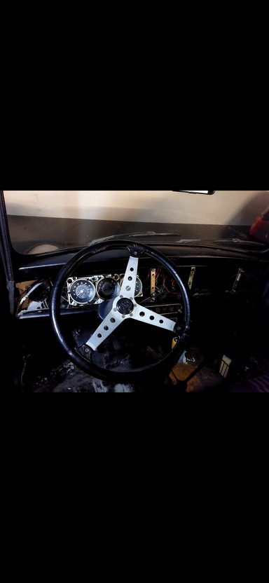

Also ich bin relativ sicher, dass da keine solche Stifte sind aber da der grad boch in der Werkstatt steht, kann ich nicht nachschauen. Das lenkrad ansich ist ja ganz schön, auch wenns schon paar macken hat. Die Überlegung war einfach, 2 fliegen mit einer Klappe zu schlagen: blinkerrückstellung und näher an Originalität. Find son Boomerang auch ganz schön, weil schlicht aber wie fährt sich das wohl?
Neee da gehört dich so ein zwei Speichen Bomerrang Teil rein.
Das vom Gt gehört in die Clubman, ist aber ein extrem geiles originale Lenkrad.
Also das jetzige drinlassen, meinst du? Fänd schon geil ne Blinker Rückstellung zu haben.
Den wischerhebel hab ich auch gesehen, aber wo ist der blinkerhebel? 🤷♂️ das Dreispeichen Ding war in meinem Special von 1978 serienmäßig drin, boomerang war m.e.n. Im HLE und so, oder? Da ist aber eh einiges gefrickelt. 78er hat noch Tacho Ei
Ja, sowohl außen als auch innen ist in fast 50 Jahren wohl so einiges "individualisiert" worden. Hab nicht den Anspruch auf original zurück zu kommen aber bei den Dingen die ich verändern möchte, schaue ich was denn original gewesen wäre. Da der Blinker nicht zurückstellt und Hupe/Fernlicht bei Berührung des Hebels hör- und sichtbar miteinander streiten wer dran ist, muss da definitiv irgendwas passieren...

Hab in meinem 78er leyland mini 1100 special dieses Lenkrad, vermutlich von nem Inno!?
Würde gerne die Optionen für ein anderes lenkrad checken aber google hilft mir nicht, da dieses ja eben nicht original ist und ich schätze der lenkstock ist auch nicht ab Werk da drin gewesen. Könnt ihr das identifizieren und andere Optionen nennen? Soll ja wohl auch z.t. adapter nötig sein etc.
