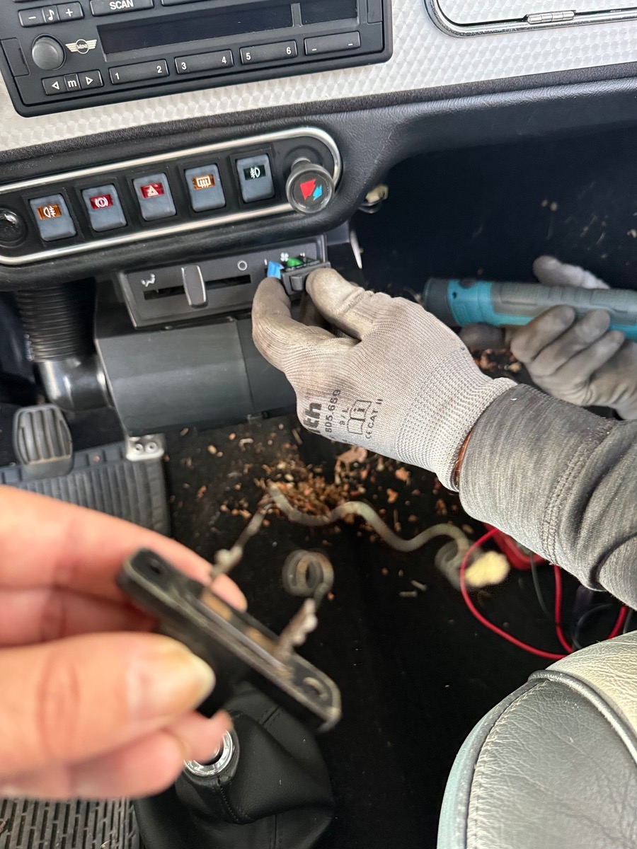

    Ach ja: eine Bordsteckdose hat er bekommen, die der TÜV gleichmal mit seinen Testgeräten eingeweiht hat... Das wäre sonst auch mein Endgegner, da meine Apfelprodukte immer leer sind.

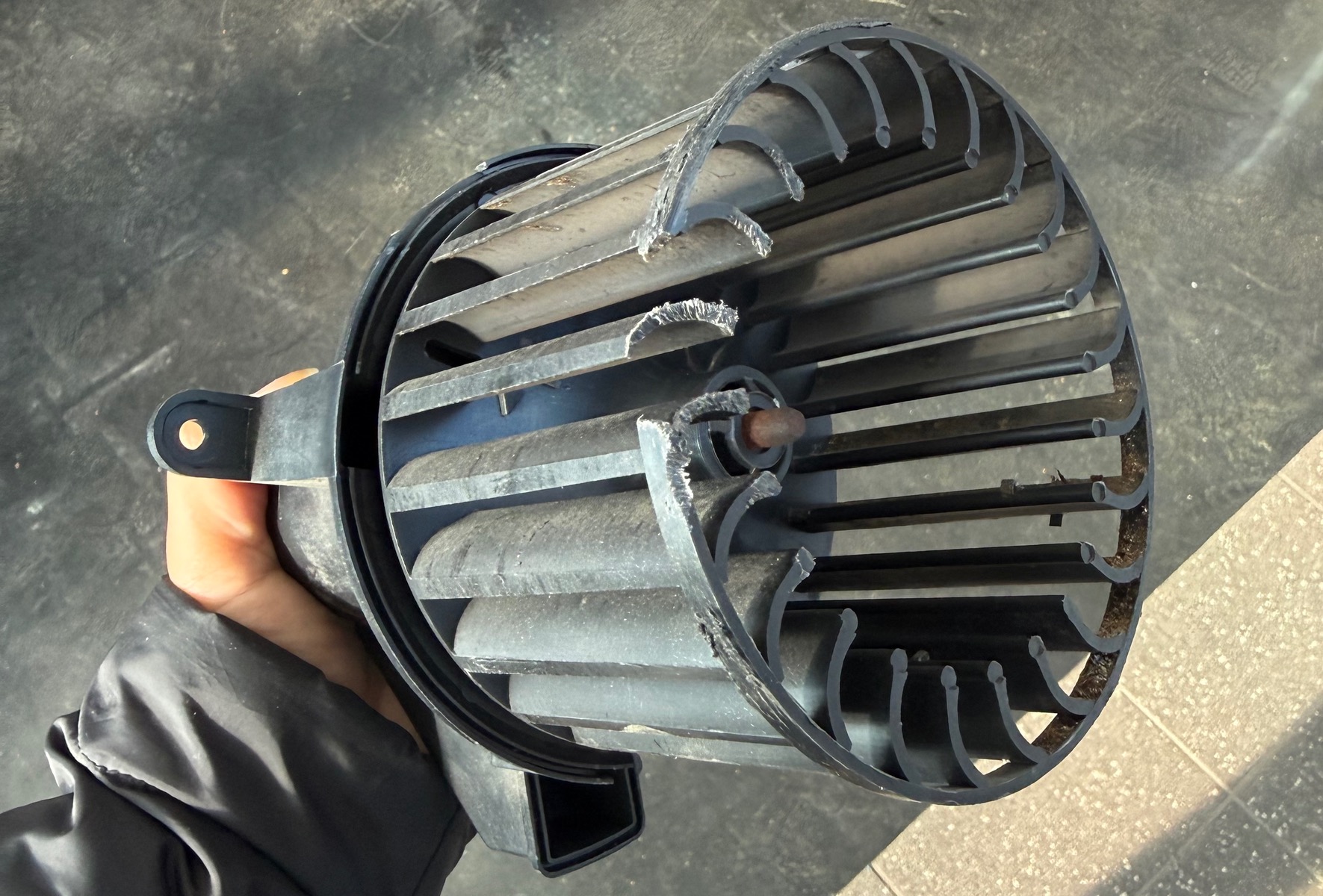

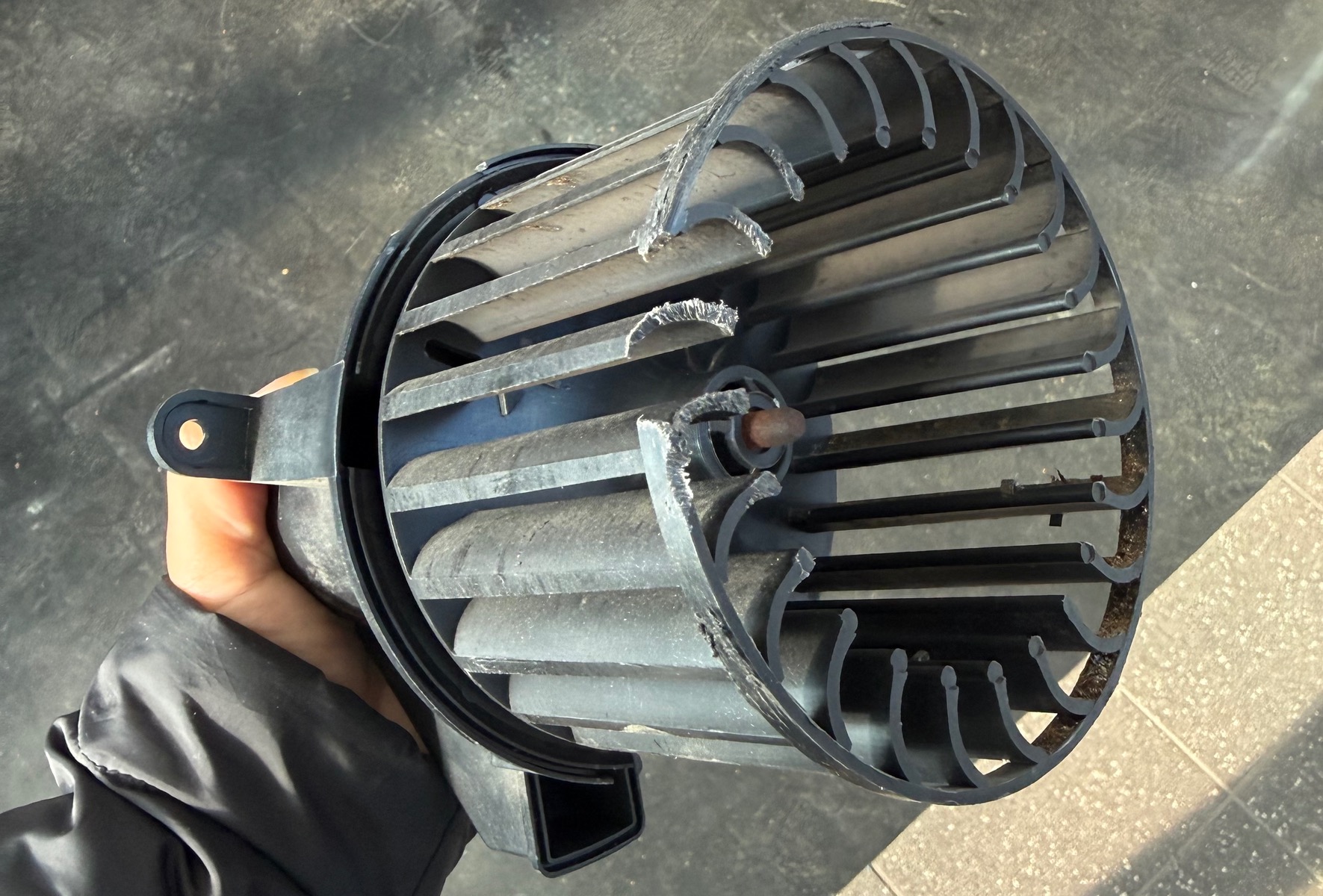

    Der Wiederstand ist bei 90% der MPIs defekt. Glühender Draht und hartes Fahrwerk funktioniert nicht wirklich....
    Kann man aber leicht reparien wenn man löten kann.
    Gibt's auch neu für um die 80 Euro..... JGM100100 wäre die Teilenummer. Reparatur eher so 1 Euro
    Löten ist nicht das Problem... aber der Widerstand bei einem neuen Draht :roll-eyes:
    Kann ich mir eher bei dem abgebrochenen Kontakt der Heckscheibenheizung vorstellen...
    leider mussten wir heute feststellen, dass eine Mäusefamilie sowohl den Gebläsemotor als auch den Widerstand geschrottet hat...:madgo:
    Hat jemand zufällig eins oder beides davon zum Verkauf?
    Liebe Grüße Madeleine
